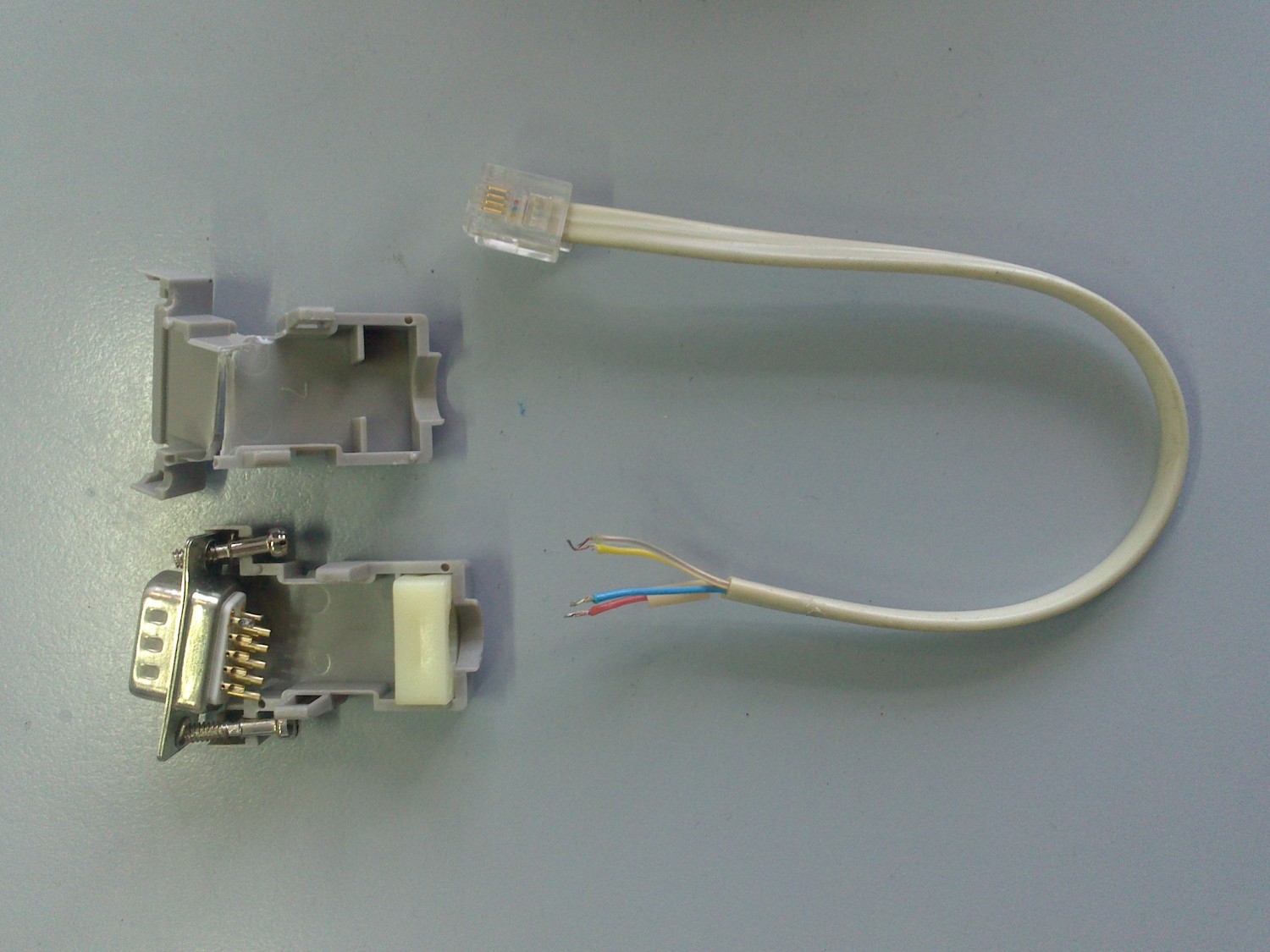

Выручите пожалуйста. При переезде флюшки ФСЦ-У-01 был разломан COMовский разъем на системном блоке (вырваны с корнем провода) у кого есть схема распайки поделитесь пожалуйста.
