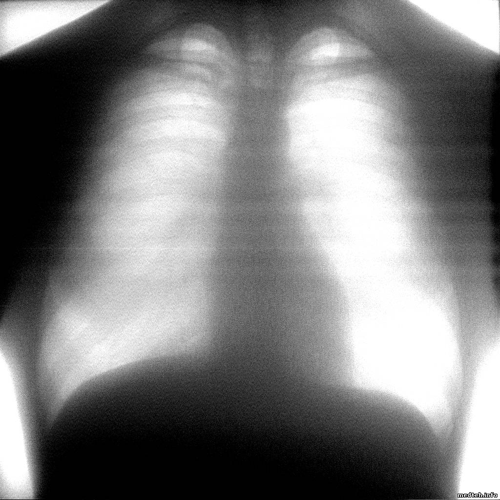

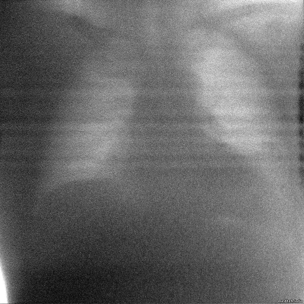

Высоковольтные провода. (Они уже достали). "УРАЛРЕНТГЕН" изготовил их хитрого вида. На одном конце стандартный разъём, а на другом евро. И похоже этот евро штекер они делают сами. В течении гарантийного срока буду заменять уже ТРЕТИЙ высоковольтник. (Хотя техника эксплуатируется в щадящем режиме. Всего около 4500 снимков) Вопрос на сообразительность: возможна ли замена гнёзд в питающем устройстве вместо евро на обычные? Со стандартными проводами проблем, я думаю, будет меньше. Сегодня сделал снимки... 80 кВ 8.0 мАс. снимок с эффектом "снежной бури". Идёт пробив высоковольтных проводов. Дальше поднимать киловольтаж не имеет смысла "снежная буря" усиливается, информативность снимка сводится к нулю.
Образцы снимков:
Сообщение отредактировал doctor - Пятница, 17.Дек.2010, 08:31

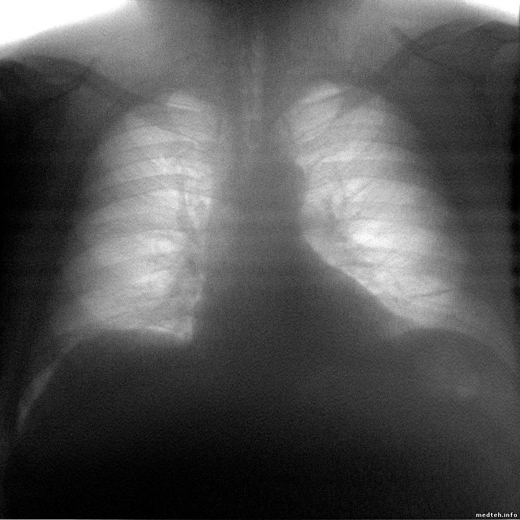

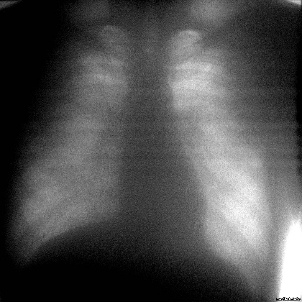

Образцы снимков:

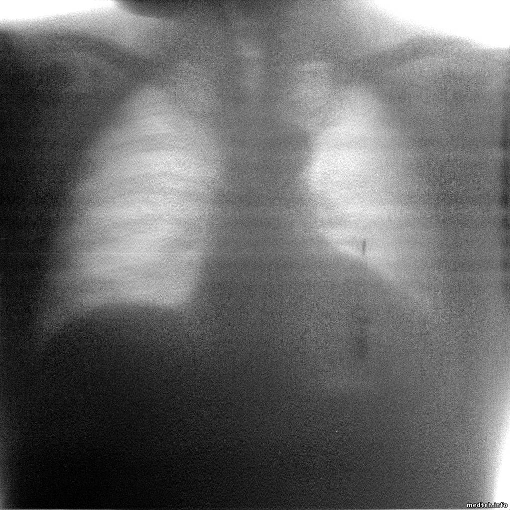

Образцы снимков:

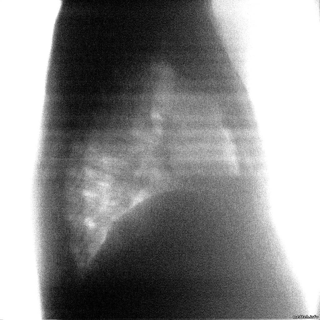

После проведённого тех. обслуживания сделал снимок: 80 кВ 8.0 мАс. не совсем чёткий, но терпимо. При съёмке в боковой проекции: 90кВ 12.5 мАс. - снимок с эффектом "снежной бури". И дополнительно появились горизонтальные полосы в виде "растушёвки" шириной около сантиметра по всему снимку на экране. (горизонтальные полосы и растушёвка раньше периодически наблюдалась)
Телефонная консультация с представителем предприятия изготовителя: грешат на камеру. Хотя с высоковольтной части подозрения не сняты. Грозились приехать сами...
Сообщение отредактировал doctor - Четверг, 23.Дек.2010, 22:22
Алекс-200Дата: Четверг, 16.Дек.2010, 15:59 | Сообщение # 24

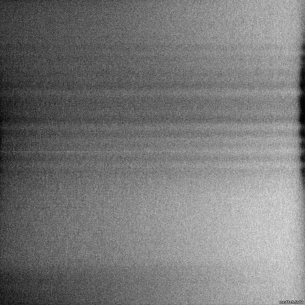

Уважаемый doctor, когда специалисты будут разбираться с дефектами изображения, Вы им подскажите, что считывание информации с камеры происходит ПОСЛЕ снимка. Поэтому грешить на высокое напряжение следует в последнюю очередь.
Дефекты в камере имеют право быть. Но складывается впечатление, что помехи вносятся в процессе считывания. В это время в аппарате происходят разные процессы: открывается дверь, цепи накала переводятся в дежурный режим и т.д. Попробуйте помыслить в этом направлении.

Подобный снимок видел на аппарате другого производителя. А было так, аппарат питался как положено, имел свой контур заземления, а компьютеры запитали от розеток помещения. Межу землей аппарата и землей компов был потенциал 6 вольт

Наш комплекс мобильный, на базе "БЫЧКА" и заземляется каждый раз в разных местах. А ноут. с аппаратом через заземление розетки. Кабель электропитания (трёхжильный) подцепляется к фургону через разъём. Жилы кабеля: Фаза; Нейтраль; Земля.

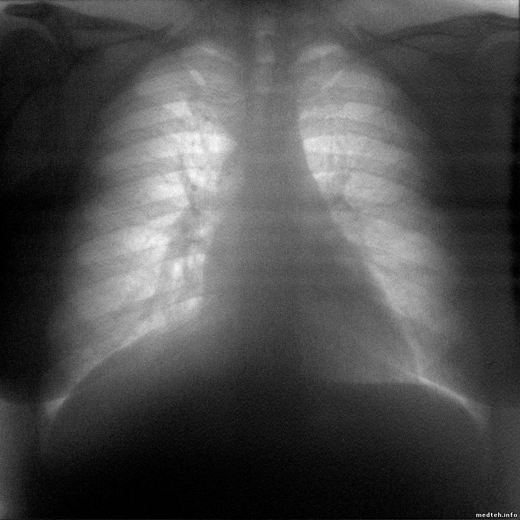

Образцы снимков: параметры 75 кВ: 8 мАс

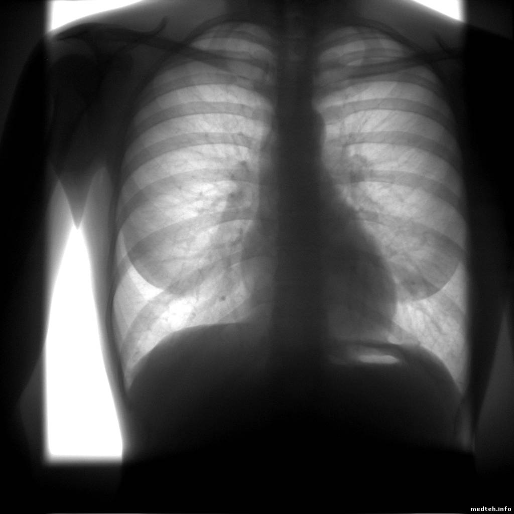

Образцы снимков: парамеры 110 кВ: 10 мАс . Версию с заземлением будем прорабатывать.

Уважаемый doctor, есть у меня такое подозрение, что аппарат ваш исправен, а "снег" на высоких кВ - это элементарная перегрузка камеры (т.е. "перебитый" снимок). Конечно, трудно утверждать вот так, не видя аппарата, но мне кажется так. 110кВ 10мАс - это очень больной режим для цифровой камеры, если пациент меньше 120 кг веса biggrin
doctorДата: Четверг, 23.Дек.2010, 22:16 | Сообщение # 30
У вас сообщений: 63
пользователь
Ижевск
Последний снимок женский: грудь размера 4-5, вес около 75-80 кг.
Quote (doctor)
4. Анодное напряжение измерялось с помощью служебной (прилагаемой) программы "Armobili". При установке 80кВ имеем фактически 79кВ.
Т.е. установленные параметры соответствуют действительности.
На будущей неделе собираемся провести профилактические работы по ревизии заземления аппаратуры в фургоне. (Похоже до праздников ждать представителей завода не стоит.)
Quote (Элка)
По результату отпишу....
Сообщение отредактировал doctor - Четверг, 23.Дек.2010, 22:20

doctorДата: Суббота, 25.Дек.2010, 20:43 | Сообщение # 32
У вас сообщений: 63
пользователь
Ижевск
Сегодня сделали заземление кабеля при подключении к распед. щиту, бросили дополнительно к штатному новое заземление по фургону. Эффекта ноль: та же снежная буря на снимке и та же горизонтальная растушёвка в средней части снимка (она лучше видна на боковом снимке). Причём полосатость сохраняется на любом значении кВ от 52 до 110. Может быть всё дело в хитрой коробочке "Блок интерфейса" в неё входит жгут от камеры, а выходят два USB кабеля, которые подключаются к ноуту. Кстати её тоже заземлили. Образцы снимков:
Сообщение отредактировал doctor - Среда, 29.Дек.2010, 19:34
doctorДата: Суббота, 25.Дек.2010, 20:47 | Сообщение # 33
У вас сообщений: 63
пользователь
Ижевск
Quote (renmaster)
doctor, перед усиливающим экраном решетка есть? и фокусное сколько?
Кабина в фургоне стандартная. По поводу решётки и фокусного уточнюсь ...
Образцы снимков:
Сообщение отредактировал doctor - Среда, 29.Дек.2010, 19:35
ЭлкаДата: Суббота, 25.Дек.2010, 22:10 | Сообщение # 34
У вас сообщений: 153
Полосы на снимке могут быть сетевой помехой. Был случай когда помеху давал кабель раскрутки анода проложенный рядом с кабелем камеры
doctorДата: Понедельник, 27.Дек.2010, 13:46 | Сообщение # 35
У вас сообщений: 63
пользователь
Ижевск
Шлейф камеры удалён от других проводов около метра. Дополнительно заземляли камеру - Эффекта ноль... Ждём представителей завода, обещали после праздников.
Аппарат вообще отказывается работать....
Параметры снимка: 80 кВ; 8 мАс Образцы снимков:
Сообщение отредактировал doctor - Среда, 29.Дек.2010, 19:50

Quote (Иваныч)
Это нормальный режим для цифры.
Эффект странный, если это был ФЦ Электрона, то я бы сказал, что дозы мало. Зерно обычно при недостатке дозах вылезает.
Возможно это начинает шуметь сама матрица.
Для пробы: поставьте канистру с водой и снимайте с разными режимами, без АКЭ и с АКЭ. И посмотрите при каких режимах появляется зерно.
Найдите kV чтобы при разных mAs нет "снега" и снимайте на этих kV. У Вас ведь на 75 kV снимки получаются...
Но это до приезда "спецов". А дальше они должны смотреть, что менять...

doctorДата: Пятница, 04.Фев.2011, 19:08 | Сообщение # 39
У вас сообщений: 63
пользователь
Ижевск
Наконец то свершилось.... Представители завода приехали.
Докладаю:
1)Разобрались с документацией, (косяк комплектовщиков). С машиной пришла документация на РПУ казахстанского производства, а фактически установлен РПУ поизводства НПП ВЭЛИТ. Поэтому наши Медтехники не разобрались до конца (а может не захотели глубоко копать. Аппаратура пока гарантийная).
2)От полос на снимке избавились простым переключением тумблера. РПУ поизводства НПП ВЭЛИТ изначально проектировалось на работу как с цифровой, так и с плёночной камерой. И наши медтехники, после замены высоковольтного кабеля, производили настройку оборудования (опять же при отсутствии документации на РПУ. Нечаянно переключили не тот тумблер. Консультировались по телефону). Далее пошла полосатость на снимке.
3)По поводу "снежной бури" на снимке. Опытным путём выяснили, что при увеличении мАс зернистость на снимке уменьшается. Подробно будем отрабатывать режимы при массовом обследовании. (Может чуть подсела трубка?) Опять же выражение представителя завода. [/i]Шуткует парень.
4)По поводу высоковольтных кабелей: Удивлялся, грешил на внутризаводской брак, лукавил, короче пытался отмазаться...
P.S. снимки произведённые после ремонта будут позже.[i]
Сообщение отредактировал doctor - Суббота, 05.Фев.2011, 14:16
