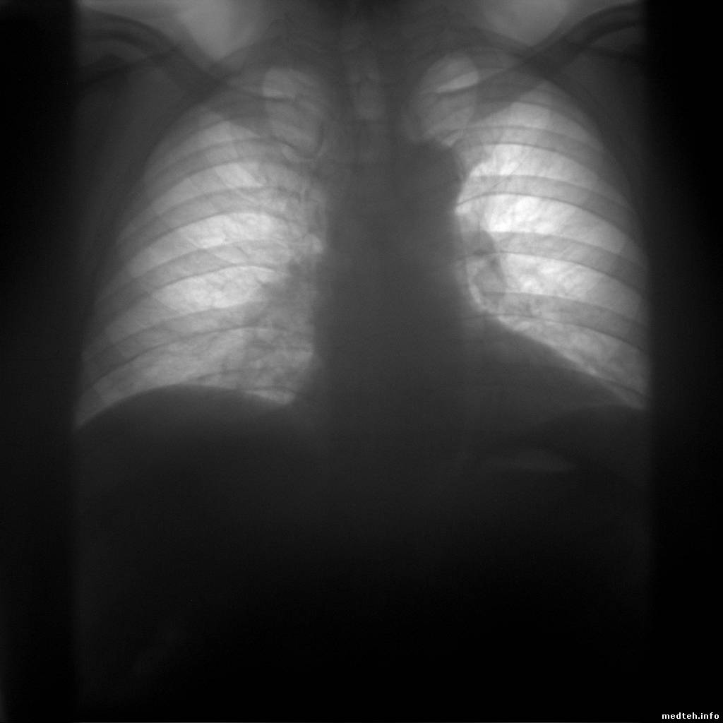

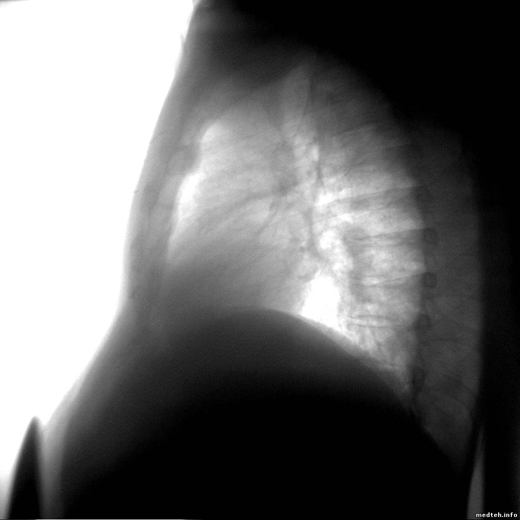

Снимки сделанные после ремонта: боковой 90 кВ 12.5 мАс ; прямой 79 кВ 12.5 мАс

прямой снимок Вроде как всё работает... Отрабатывать режимы будем в процессе работы. Показатели кВ и мАс проверялись тестовой программой: Armobile. Отличаются от цифр на пульте рентгенлаборанта на 1-2 кВ.

renmasterДата: Четверг, 10.Фев.2011, 09:51 | Сообщение # 45
Quote (doctor)
прямой снимок
а почему нижние синусы срезаны unknown так диафрагментировали? , размер экрана неподскажите?
Алекс-200Дата: Четверг, 10.Фев.2011, 18:48 | Сообщение # 46
doctor, чем ограничены "картинки" по бокам. Судя по боковой проекции - это не диафрагма. А если диафрагма и её изображение заплыло, то динамический диапазон камеры очень мал - на уровне плохого видикона.

doctorДата: Воскресенье, 13.Фев.2011, 14:02 | Сообщение # 47
У вас сообщений: 63
пользователь
Ижевск
На прямом снимке органы грудной полости видны достаточно. В стандарте DICOM можно ещё настройками поиграть. На боковом плохая установка, и как следствие - плохое диафрагмирование. По поводу продления срока гарантии "душим" производителя.....

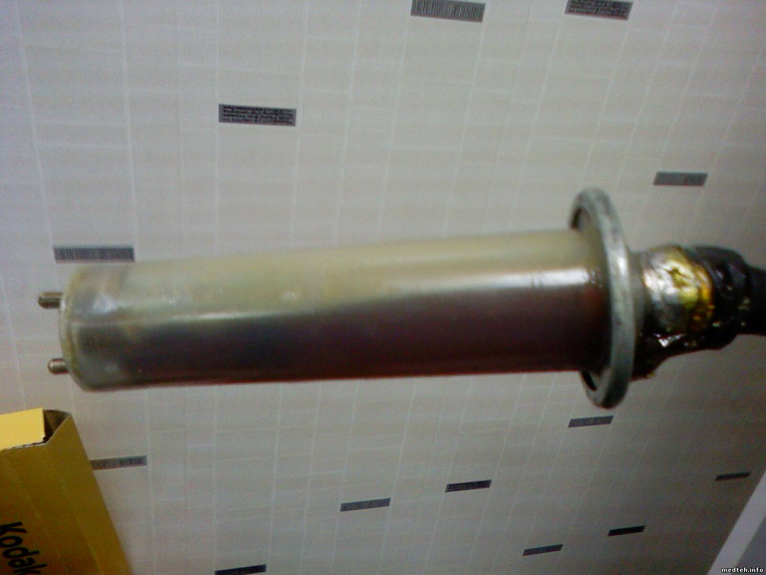

Доброго времени суток.
И так эпопея с высоковольтниками продолжается.... Произведено 12800 снимков. Снова "снежная буря".
В четверг осмотрели наконечник у рентгеновской трубки: Субстанция жёлтого цвета из под изоленты возле оболочки (термоусадки там нет, в отличии от другого конца.) Внутри наконечника горизонтальный уровень. При подаче напряжения на высоковольтный кабель (от внешнего блока питания) внутри наконечника происходят разряды.
Позвонил на предприятие изготовитель.... высказал всё что о них думаю.
Алекс-200Дата: Понедельник, 03.Окт.2011, 18:50 | Сообщение # 51
Quote (doctor)
И оно (предприятие) послало Вас на три весёлых буквы со следующими комментариями:
1. Нельзя доводить излучатель до температуры, при которой плавится и вытекает заливочная мастика из высоковольтных разъёмов.
2. Но если п.1 случился, то куда смотрели техники, обслуживающие Ваш аппарат? При первых признаках нарушения высоковольтной изоляции эксплуатация аппарата должна быть остановлена.

M-IshevskДата: Вторник, 04.Окт.2011, 14:49 | Сообщение # 53
У вас сообщений: 258
рентгентехник
Ижевск
Алекс-200, вся проблема в том, что руководство Doctor'а рассматривает медтехников только в качестве пожарной команды. Пока все работает - все хорошо и никто не заморачивается какими-то договорами на ТО.
Элка, кабель проверяли при помощи стенда, собранного из маммографа "Электроника" - 40 кВ выдает и этого хватает.
Кстати, Рентгенпром тоже использовал похожие в/в-кабели в 12Ф9 (один наконечник - евро, другой по ГОСТ). С их кабелями такой беды я не встречал.
И раз уж вошел в дискуссию - вот фото злополучного наконечника.
Алекс-200Дата: Вторник, 04.Окт.2011, 17:58 | Сообщение # 54
Quote (M-Ishevsk)
И это очень плохо!!!
M-Ishevsk, пост 51 излагает (предположительно) позицию поставщика, свободного от гарантийных и моральных обязательств.
По описанию дефекта и без фото понятно, что "производитель" не умеет готовить заливочную мастику. Но в условиях нашего "рынка" производителя не выбирают.
