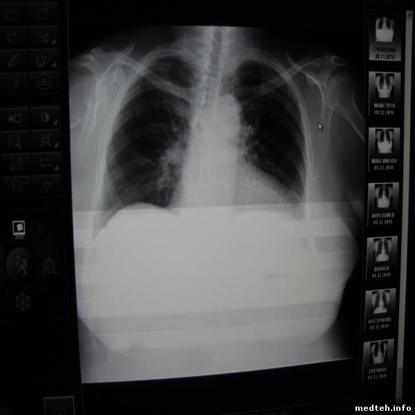

Единственное- на снимках появились, как сказал лаборант, "2 светлые полоски". Положение их не меняется и расстояние между ними тоже. Может проблема фотодиодного детектора?
Искажений изображения пока небыло. Проверим завтра на большем количестве пациентов.

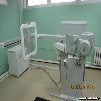

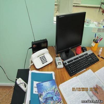

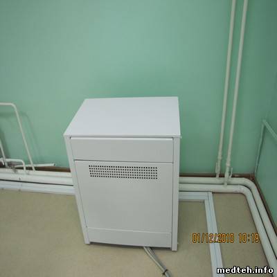

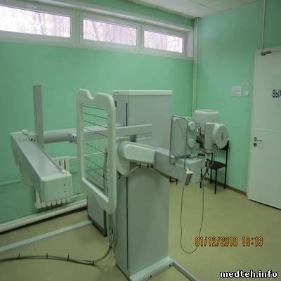

1. Сильный нагрев рентгеновского излучателя после 15 пациентов. Сравнивали с таким же аппаратом, установленным в другом месте. Разница в температуре примерно в 2 раза.
2. Полосы на экране монитора после сканирования, при первом же снимке. Число полос растет.
Снимки аппарата и рентгеновские снимки прилагаются.
