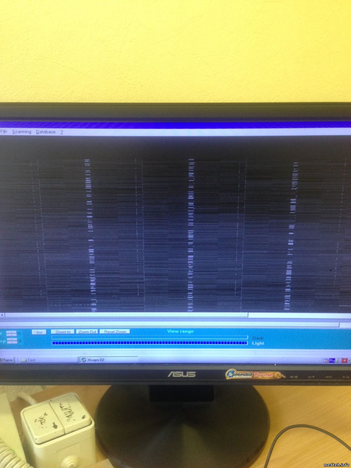

DrumunitДата: Пятница, 19.Окт.2018, 10:09 | Сообщение # 50
Приветствую имеется флюорограф Пульмоскан 760 2004гв . при съемки сплошные артефакты . проверяли все кабеля. от детектора к блоку сопряжение . от рабочей станции к блоку сопряжения . меняли плату АЦП . и ОЗУ на ней . эффект тот же
