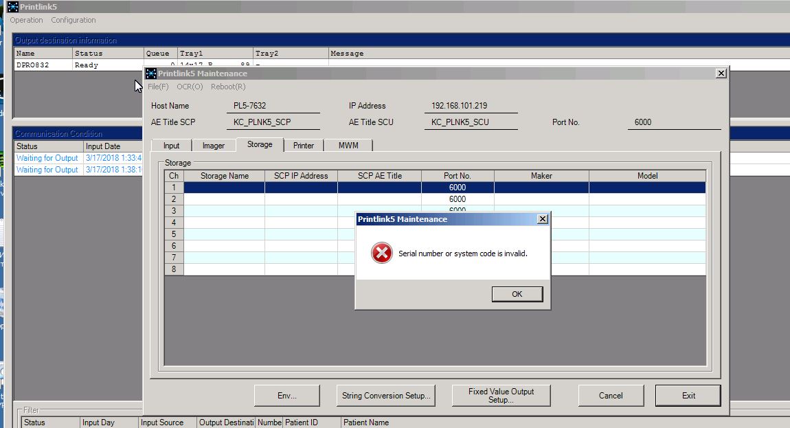

Здравствуйте, уважаемые!
Подскажите, пожалуйста, при добавлении DRYPRO 832 в программе Printlink5 при выходе из меню Maintenance выходит ошибка: "Serial number or system code is invalid". Что это за серийник или код, и где его вводить?
BomberbugДата: Среда, 31.Авг.2016, 20:37 | Сообщение # 32
У вас сообщений: 713
engineer
Такой ошибки не встречал, но, думается дело в том, что неверен TXT файл с ключем. Он навинте где-то лежит. Для каждой системы он свой.
Сейчас точно не помню в каком месте - там, вроде, имя файла совпадает с "именем" ПК - там буквенно-цифровое название какое-то ...

+Gigabit; такая же проблема, полетел диск, print Link установлен (дистр есть, если надо).
+Всем: Но легче не стало - линк сети идёт, всё пингуется, IP все верные, с браузера принтер отвечает, брандмауер отключён, настройки порта, хоста и титла взяты с сохранённой конфигурации, но по протоколу сервер принтер не видит (not connected). Никаких предупреждений про серийные номера или лицензии даже пока нет. Просто при вызове imager setup ответ в поле статуса not connected.
При установке plink требуется ввести серийный номер (я от балды поставил 00001), и откуда его теперь брать, если старый диск мёртв, и на что он влияет в дальнейшем?
Проблема подключения в несоответствии серийного номера?
И это проявляется вот так, без сообщений?
Кому не жалко, помогите прояснить ситуацию.

BomberbugДата: Среда, 31.Авг.2016, 20:38 | Сообщение # 37
engineer
Серийный номер, вроде, как в файле текстовом должен быть ...

DMCДата: Среда, 31.Авг.2016, 20:38 | Сообщение # 38
У вас сообщений: 29
Начинающий
Подмосковье
Как обычно отвечаю на свой же вопрос (выяснил сегодня):
Да, без правильного серийного номера и лицензионного ключа так и будет NO CONNECT.
Просто [no connect] [BF000] [imager not ready] и тишина. И никаких подробностей.
При всех прочих верных настройках.
Вывод: не лениться снимать образы со всего, до чего дотянешься, пока оно работает.
