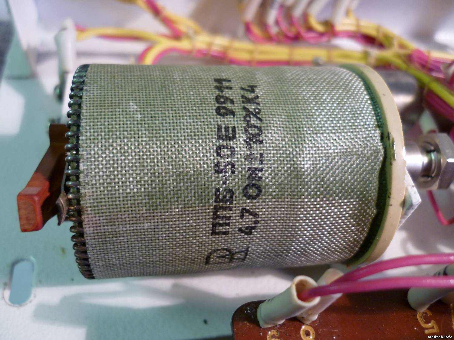

При всём этом - греется силовой резистор (реостат) R1- 4.7Ом (да так, что изоляция на проводах плавится).
Ещё заметил, что нога от реле К2 обмотки отсоединена - так надо что ли? ... Припаял обратно - толку нет. Хотя, судя по описанию, К2 отвечает за "Блокировку работы кол-ва электричества при недоборе кВ" (см. схему, которую сегодня выложил в хранилище).
Не ужели в трубке причина?
Братцы - помогите!
Резистор с завода установлен так, что при напряжении сети 220В и сопротивлении сети 1 Ом, при уставке 100кВ должен быть ток 10мА. Описание проверки есть в твоём описании работы схемы 4.9.1

Вот он резистрик!

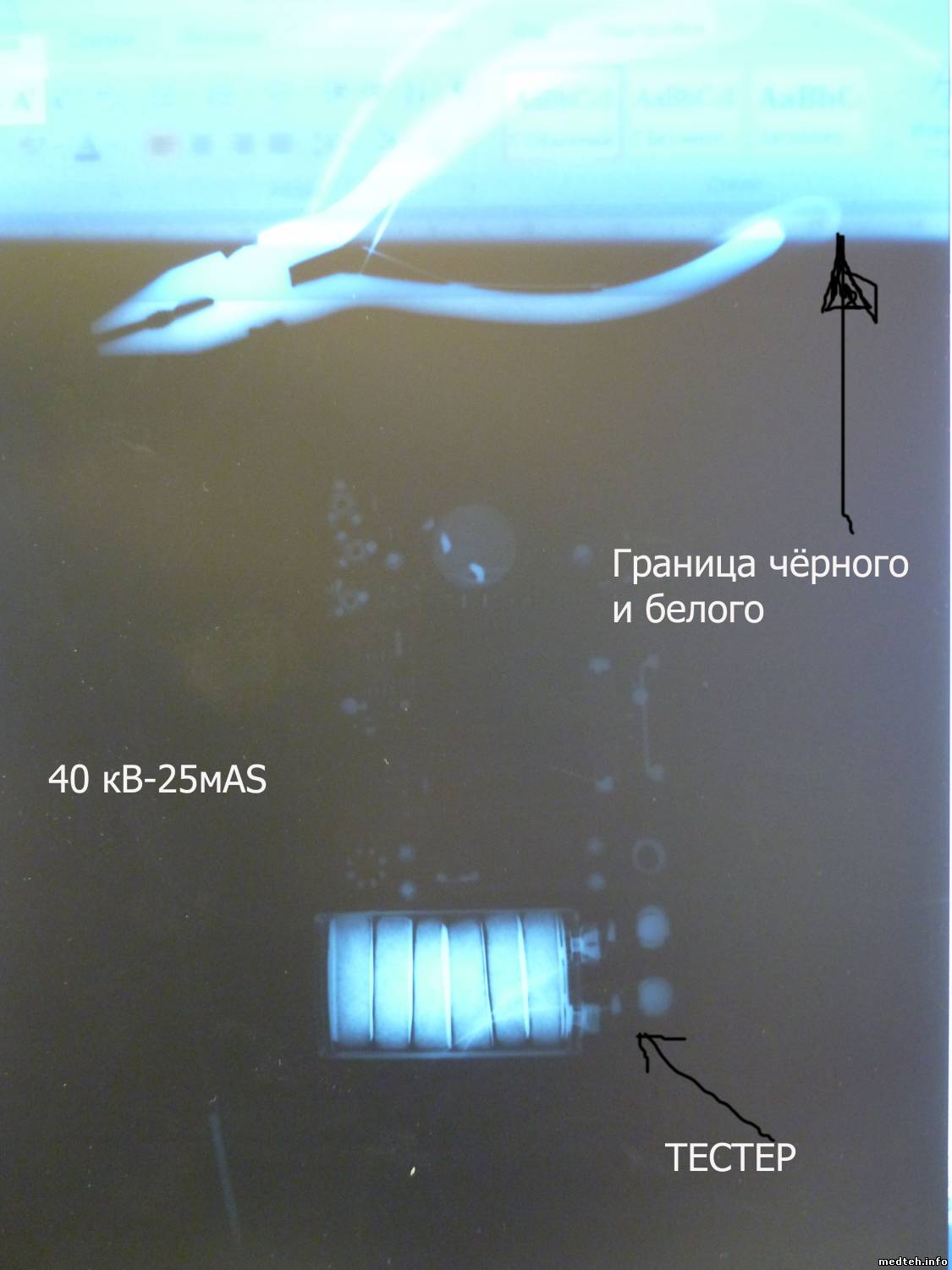

Как ни странно, я перевернул моноблок с трубкой вверх "ногами" (180град.) - аппарат перестал отключаться, сномки прошли АШ раз 10! unknown Непонятно. Пробовал на разных режимах от 40-100 кВ и mASеках.
Первый снимок сделал, после проявки на плёнке какое-то разграничение ЧЁРНОГО-БЕЛОГО и едва видно объект съёмки!! (режим 40кВ / 25 mAS) unknown Шторки открыты были по размеру кассеты.
По поводу заводской настройки: см. 4.9.1. в комплекте не было переходника для проверки анодного тока! Видимо ВСЁ КАК ВСЕГДА - придётся самому что-то придумать!!! biggrin Кулибинским способом! А?

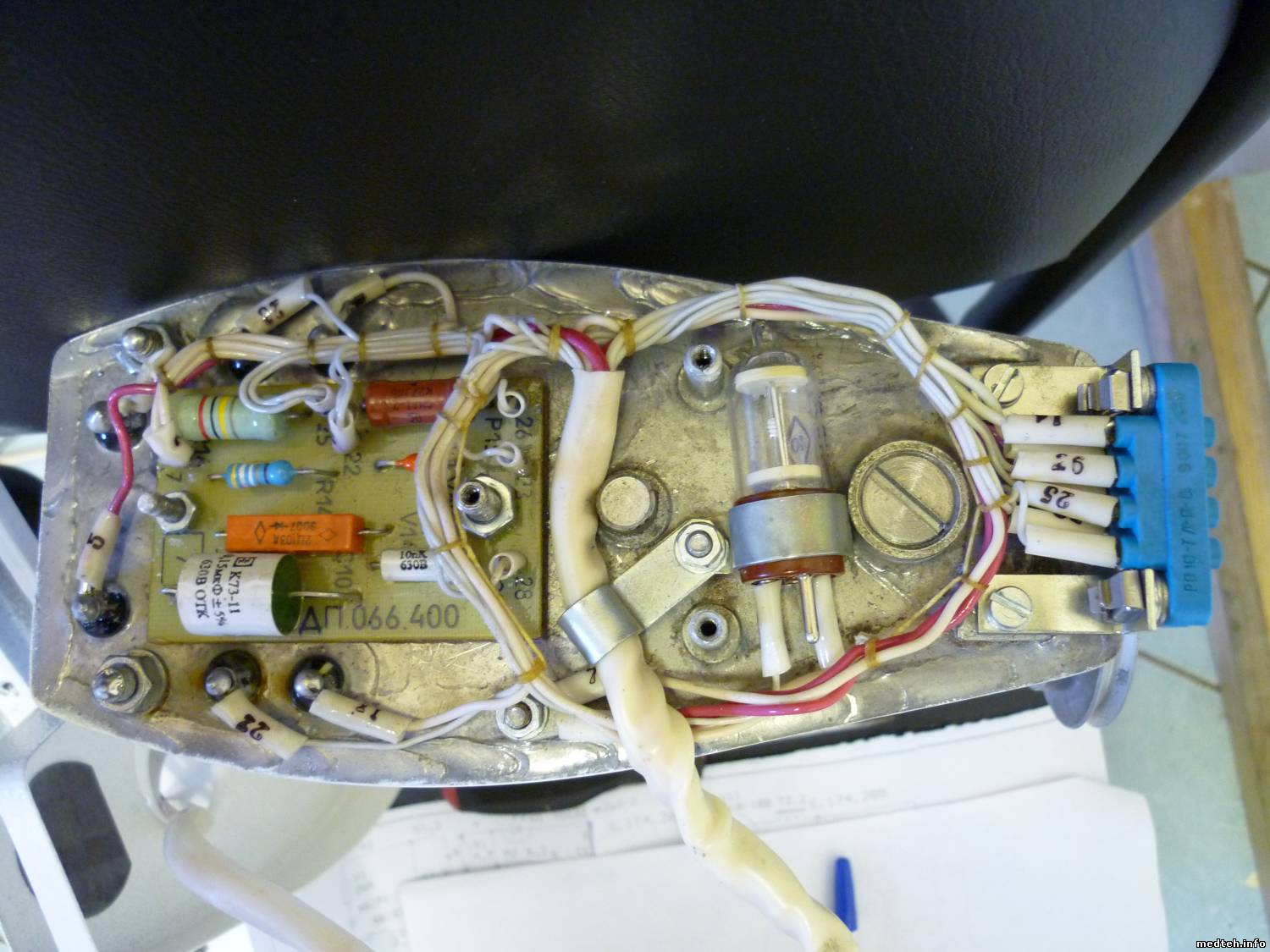

Перебрал моноблок (заодно фото наделал-поэтапно), видимых вздутых деталей не обнаружил!!! Собрал занова. Ситуация не изменилась, при включениии в розетку 1-2 снимка проходят, а дальше ВСЁ - молчёк... Такое оЧучение, что заряд кондюк набрал сверх лимита (то ли временного, то ли ещё какого-то) и запирается блок! А... unknown

Quote (evven)
корей всего проблема в моноблоке, где-то шьет.
так это в нутри проблемы по высокому - моноблок штука одноразовая, единственное можно попробывать через окно слить масло и оценить на состав - если цвет темный и кусочки типа горелок - то приехали , придеться менять а так должно быть однородный желтоватый цвет

Если моноблок гудит во время снимка, то скорее всего существуют КЗ витки во вторичной обмотке высоковольтного трансформатора. Это не лечится. Купить новый моноблок вряд ли получится.

По ходу действительно моноблок - т.к. проверял на другом аппаратике - эл.часть ведёт себя нормально (R-1 не греется сильно). Короче отправлять будем по гарантии на завод (муторно это)!!!! ВСЕМ СПАСИБО за понимание и активное участие в данном процессе!!!!!!!!! Все так безнадёжно-чем больше ковыряешься, тем больше разбираешься! А по поводу воостановления - есть такая фирма ООО Промрентген <promrentgen@mail.ru> и вот что они отисали мне: (Срок ремонта моноблока 1 - 2 недели, в зависимости от сложности ремонта. Стоимость нового моноблока 54280 руб. Можем предложить ремонт, будет дешевле.) Всем спасибо!!!

10л6-01 у меня такой сегодня загорелся оказалось резистор R1 нагрелся так что аж близь лижащие провода загорелись теперь ищу вчём проблема

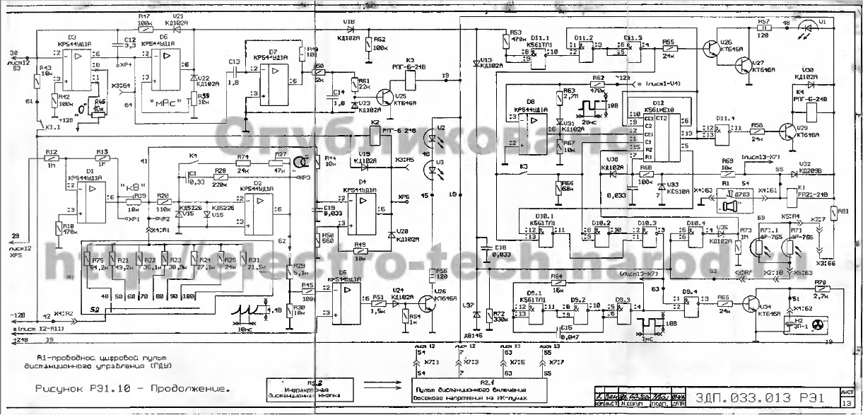

Такая проблема:
выдернули кабель из пульта (вместе с пинами из разъема).
Скачал схему, но развдка шнурка указана только со стороны Х4.
В пульте стоит контроллер AT89S52
Может у кого нибудь схема пульта есть?
Прошу помощи!

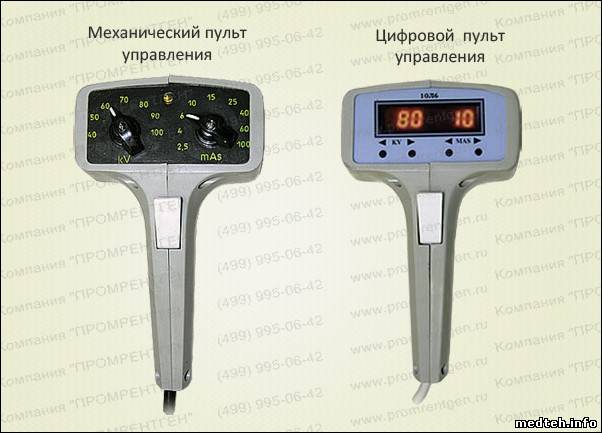

Вот фото пульта:

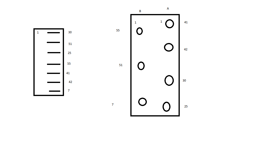

Прозвонил платку.
Выводы с лева на право.
1. + питания.
2. - питания.
3. Выход ЦАП (6-ть оптореле через резисторы на минус питания).
4. По видимому кнопка (оптореле на плюс питания).
5. ЦАП (8-мь оптореле через резисторы на 7-й вывод).
6. Зуммер.
7. Смотри 5-й.
Известно куда идет первый вывод, на Б3.
Если схема от него, то Б3 это корпус. Получается пульт питается отрицательным напряжением, только по схеме не понятно где это напряжение.
Куда подключать А1, А2, А3, А4?
InelДата: Пятница, 15.Июн.2012, 10:14 | Сообщение # 26
У вас сообщений: 32
Техник-программист
Астрахань
Взглянул еще раз на схему.
Кажется разобрался.
Если пульты совместимы (механика и цифра), то получается так:
1. Корпус -> Б3.
2. -12В -> А2.
3. Установка киловольт -> А1.
4. Кнопка -> Б1.
5. Мас -> А4.
6. Звук -> Б2.
7. Мас -> А3.

скинул распайку
Quote (Inel)
Высокого и сигнала нет
а накал есть? снимок начинается?

Я когда-то записал эту разводку.

Всем спасибо!
Значит правильно развел (только у меня нумерация с другой стороны).
Не работал сигнал. Видимо когда шнур выдернули, -12В запалил транзистор V34.
База-эмиттер были замкнуты. Транзистор заменил, но пока не проверял.

Нужна схема механического пульта для 10Л-01.
Оторвали провода внутри пульта три провода, оторвались на месте пайки. На проводах есть цифирки 2, 3, 25, не знаю куда который припаивать.
Может у кого есть такой пульт под рукой? ...

у меня пульт механический, а схема что вы дали на цифровой.

пульт не родной, это точно, родной лежит сломанный(цифровой), по показаниям пульта все работает а в действительности снимка нет(на родном)
