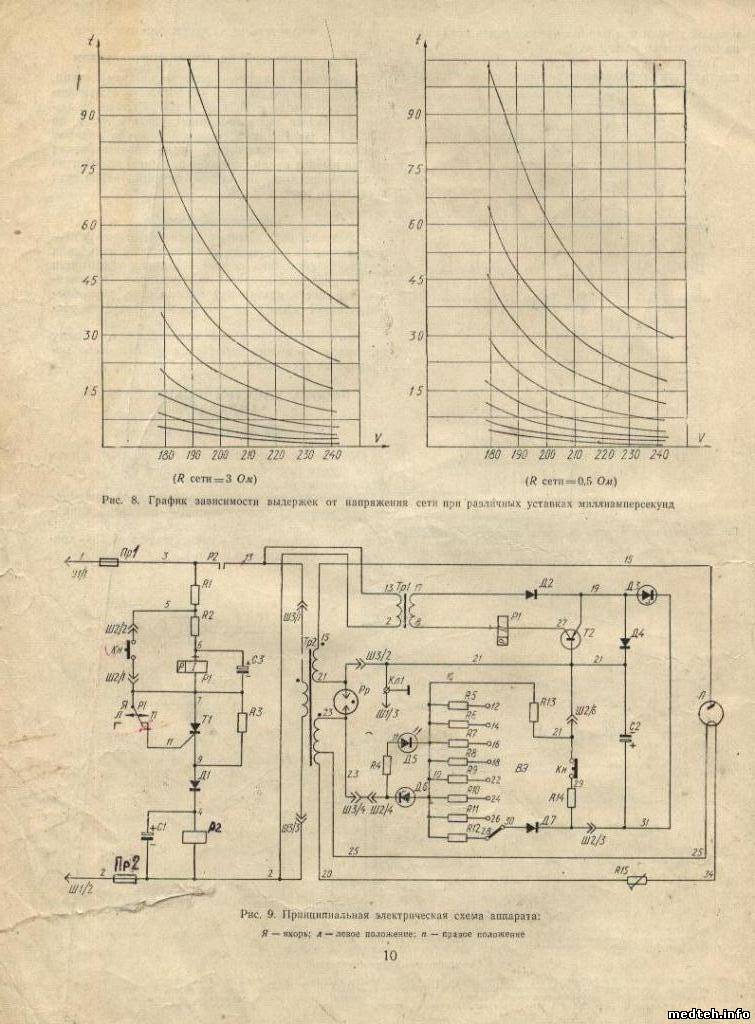

8л3 схема

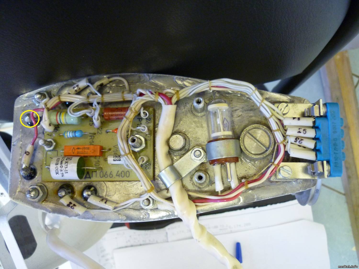

Между моноблоком и центратором есть жгутик с разъёмом. Туда переходник или распаять перемычку. Установить токи согласно табличке в паспорте (Х5.А2-Х5.А3). Хотя это бесполезно, если он работал. Чинить надо.
10l6-01.djvu (63.6 Kb)

Stanislav_First, чтобы понять,
Цитата Stanislav_First ()
что нагружает резистор R1
следует прочитать описание аппарата и понять как работает его главная цепь.
Вкратце: Вторичная обмотка высоковольтного трансформатора нагружена на диод в виде рентгеновской трубки, поэтому без выравнивания токов рабочей и холостой полуволн первичной обмотки (резистором R1) через неё (обмотку) будет течь постоянный ток. Со всеми вытекающими последствиями.

Алекс-200Дата: Понедельник, 18.Апр.2016, 16:31 | Сообщение # 72
Токи проверялись и регулировались.
Вы, насколько я понимаю, проверяли и регулировали АНОДНЫЙ ток. Но кроме анодного тока необходимо сбалансировать токи
