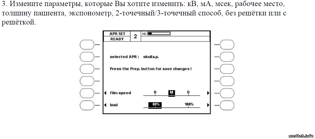

Можно изменить параметры АПР, указав с решеткой или без решетки.
barsukovДата: Вторник, 19.Фев.2019, 12:55 | Сообщение # 5
У вас сообщений: 114
Калинино
Кажется в АПР можно поменять только напряжение ток и секунды, а рабочее место, фокус и решетка не изменяются.
Как то не достаточно подробно описано изменение программы органавтоматики.

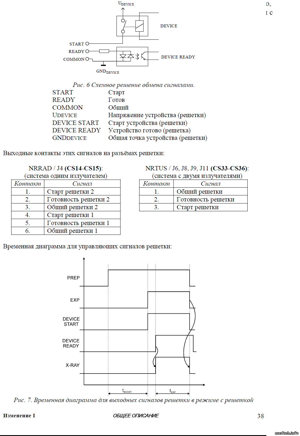

Кто знает как подключены решетки к РПУ TOP-X850HF?
sekosДата: Вторник, 19.Фев.2019, 20:20 | Сообщение # 7
У вас сообщений: 194
Пенза
Из инструкции на генератор ТОР-X 850:

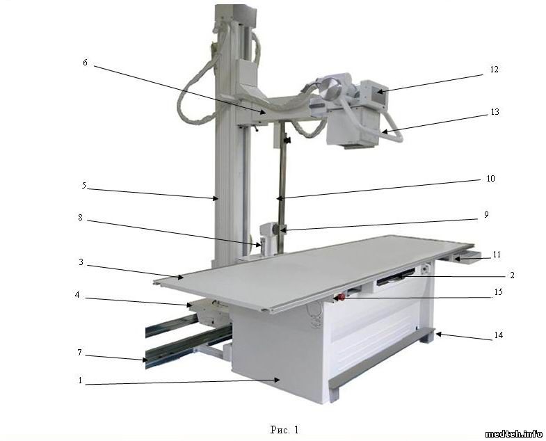

Коллеги! У кого есть схемы на томографическое устройство стола "Амиграф" 2014 года выпуска?
StasikДата: Понедельник, 04.Мар.2019, 16:31 | Сообщение # 16
У вас сообщений: 342
Красноярский край
Такой?

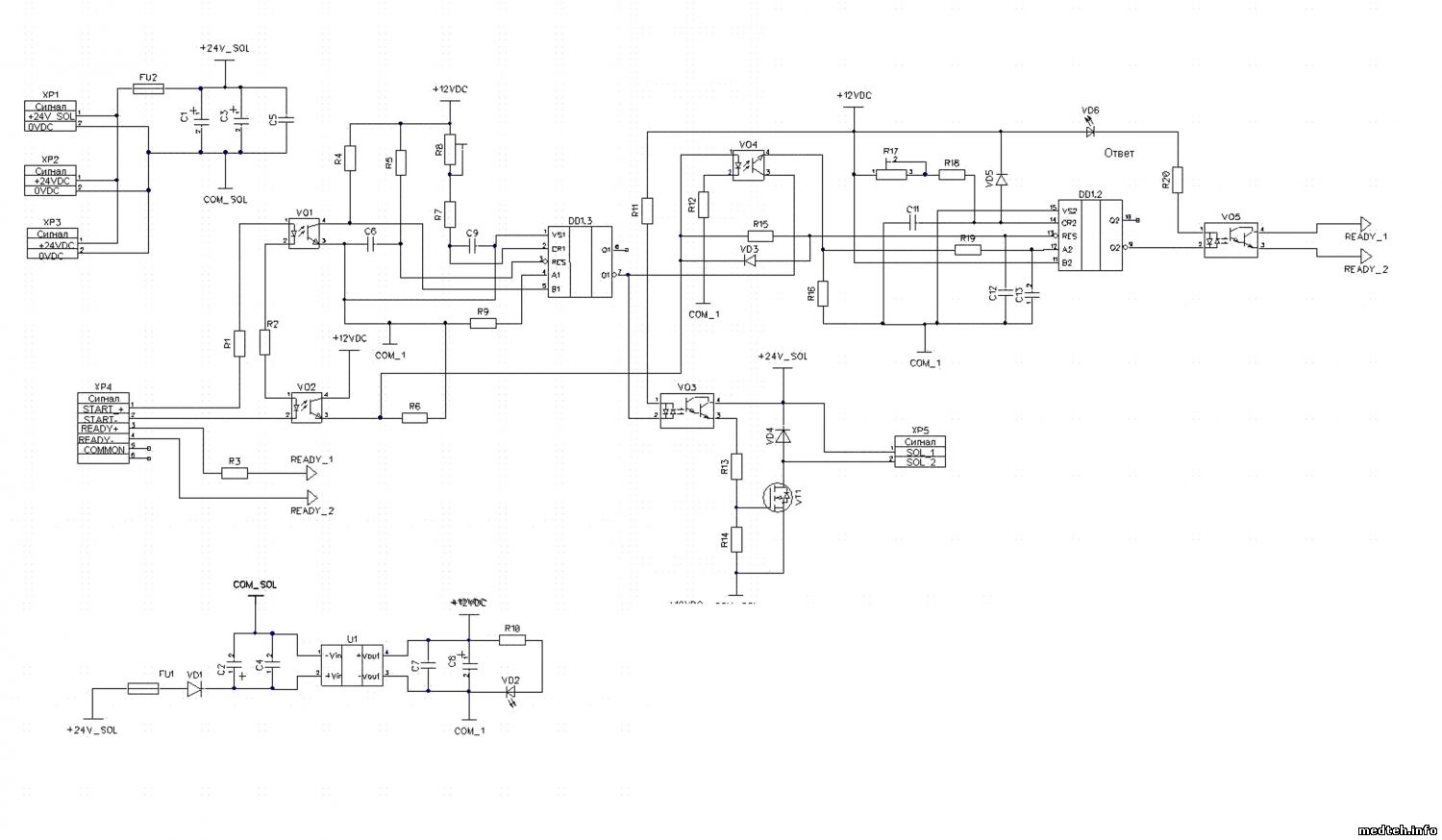

barsukovДата: Понедельник, 04.Мар.2019, 19:10 | Сообщение # 17
Калинино
Вот такой.

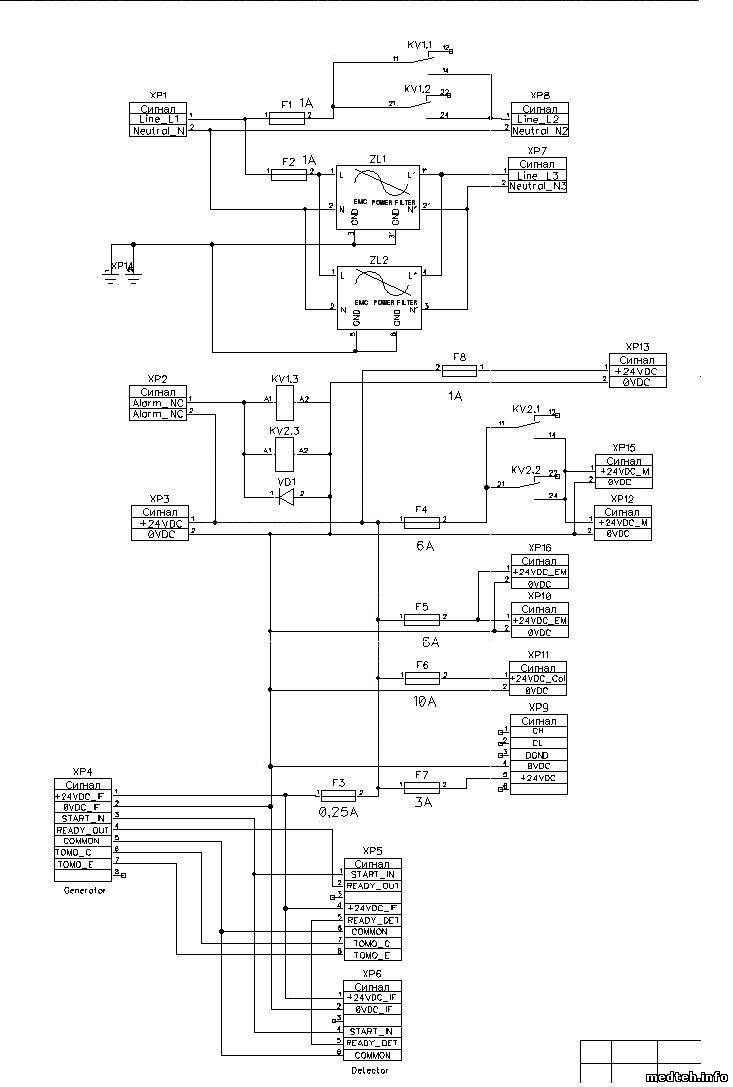

barsukovДата: Понедельник, 04.Мар.2019, 19:28 | Сообщение # 18
Калинино
Вот такая у него схема решетки:
А вот схема питания:
А на платы управления томографией ничего нет. Собственно говоря к аппарату прилагалась только пользовательская инструкция комплект схем на штативные устройства на диске, причем схемы не на все платы.

Неисправность где-то на плате управления штативом. Это программируемое устройство на контроллере STM32.
Контроллер получает сигнал START c платы NRRAD 110, это должен быть только входной сигнал. А вот READY вероятно формируется контроллером по сигналу READY_DET с решетки после чего тоже поступает на NRRAD 110.
Это все могло быть сделано только для управления томографической приставкой.
Наверно надо отключить START и READY от платы управления потому что все равно ничего не работает.

Точно не помню, а схемы под рукой нет. Смысл операции: с питающего идет команда на решетку на начало движения, при достижении стартовой позиции решетки через оптопару данный сигнал передается в питающее под именем готов и начинается снимок. Для проверки вместо оптопары поставить перемычку. Должно заработать, но при этом решетка не контролируется и возможен снимок в полосочку.

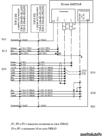

barsukovДата: Вторник, 12.Мар.2019, 17:39 | Сообщение # 25
Калинино
В завершение (продолжение) темы расскажу чем закончилась моя война с горизонтальной решеткой.
Не вдаваясь в подробности скажу что просто подключил плату управления решеткой на столе точно так же как на стойке снимков, соединив соответствующие концы START и READY кабелей с маркировкой КС165 и КС117 минуя плату питания и плату управления. Кроме того соединил перемычкой клеммы START и READY+ на клеммнике платы управления решеткой.
Все мои попытки заставить плату управления столом выдать сигнал READY не увенчались успехом. Возможно неправильно сделана коммутация между платами в столе, но это не проверить так как нет никаких схем.
