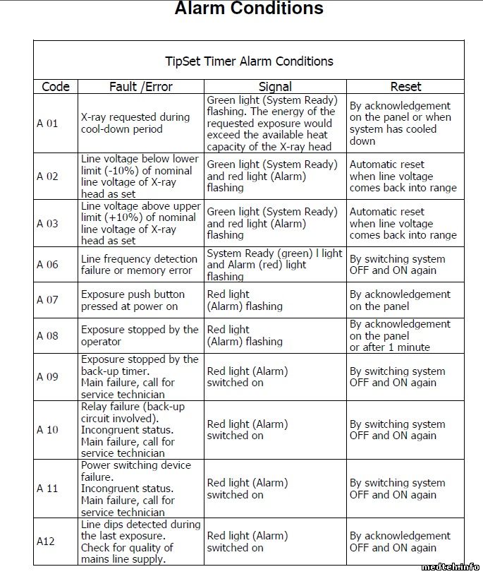

При включении вылезла ошибка А03, к чему бы это?

когда этот аппарат был BlueX, A03 означала: Line voltage above upper limit (+10%) of nominal line voltage of X-ray head as set.
проверять напругу в розетке, установки на плате.

madmacДата: Пятница, 04.Янв.2019, 17:18 | Сообщение # 4
держи на всякий случай ошибки
