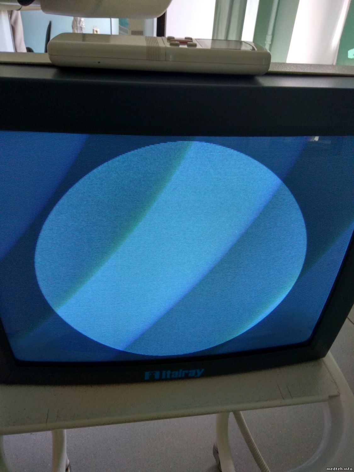

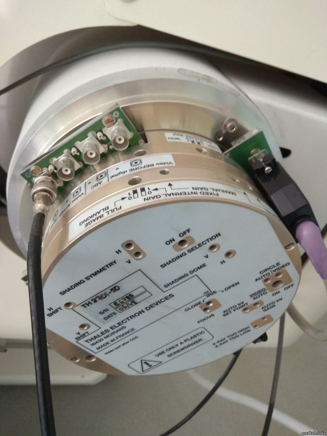

Добрый день! Пропало изображение на мониторе при скопии, теперь просто серый круг (на фото). Есть предположение, что причина в tv модуле (на фото). Но как его проверить не нашел ни в одном мануале. На вид все целое. Буду благодарен за помощь!

снимите модуль при скопии в эопе увидите свечение , модуль плохой, при нажатой скопии модуль будет реагировать на свет -ЭОП плохой

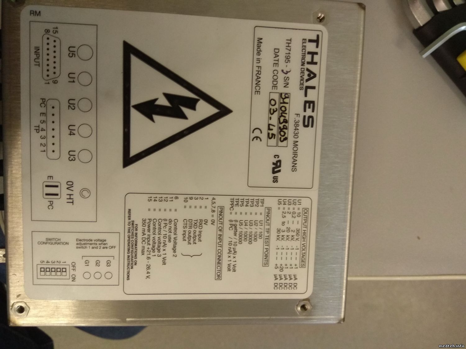

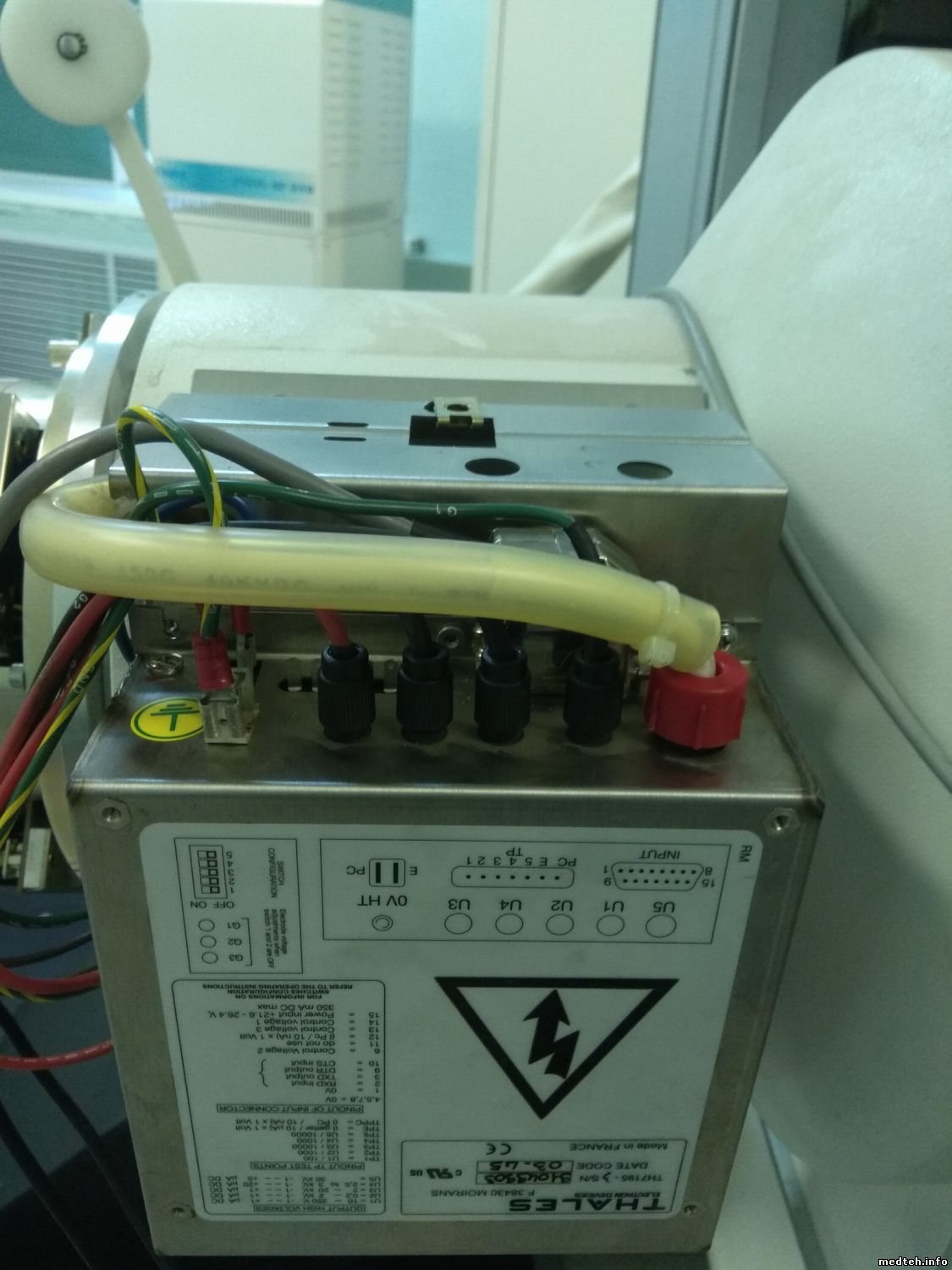

Проверил через запись видео на телефон. В итоге телевизионный модуль работает,а вот на ЭОПе ничего нет. На ЭОПе есть блок питания высоковольтный (на фото). На него питание приходит 25В. А вот на тестовых пинах напряжения на первых двух попадают в диапазон,а на остальных нет. Вероятно проблема в этом блоке. Подлежит ли он ремонту или лучше новый искать?

Палка о двух концах. Может просто сгорел модуль преобразователя, его можно починить но 50 на 50. Там высоковольтные умножители залитые специальным компаундом. Можно купить новый, но если газанула колба точно так же сгорит.

Сейчас остановился на ЭОПе. Так как при отключении высоковольтного кабеля от блока питания (при погружении его в масло), напряжения на тестовых пинах вошли в свои диапазоны! Поэтому большая степень вероятности, что пробой именно в ЭОПе.

Не обязательно, что внутри ЭОПа (точнее РЭОПа). По крайней мере в советских РЭОПах для устранения пробоя достаточно было отмыть аквадаг вокруг высоковольтного вывода РЭОПа.
Попробуйте - терять Вам уже нечего. wink
