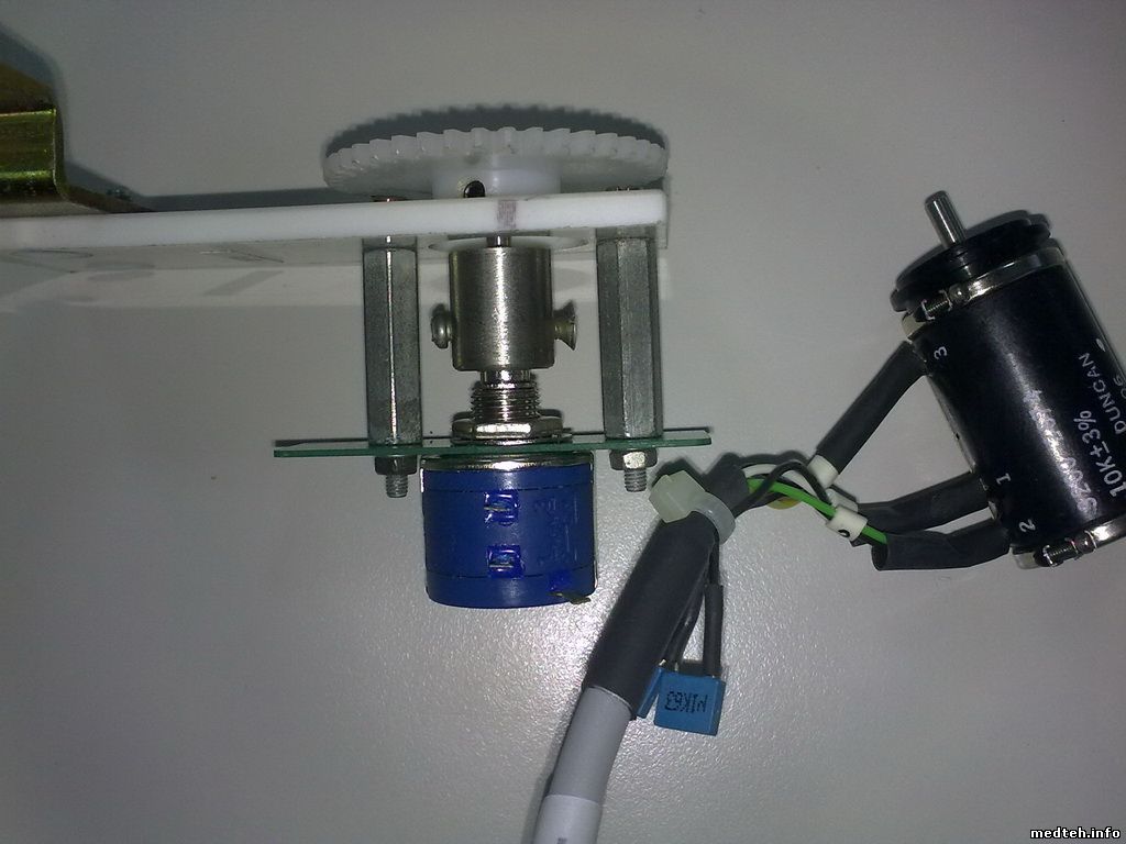

На данное движение работает два потенциометра (ДВА). Один из них (скорее всего тот который в колонне) дал дуба. Или обрыв кабеля.

Судя ро видео сначала потенц в колонне, потом скатываете стол и под железячкой ещё один. Желательно комплект. Перед заменой выставите всё ровно по середине. В колонне, если нет родного можно использовать временно такой.
