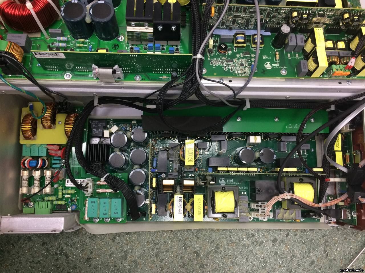

Прошу помочь с задачей. Прибор уходит в ресет и не может запустить генератор, выдаёт ошибки инвертора. Генератор EMD Epsilon. В логе (вытащен PC tools lite) выдает ошибки: 1. Inverter problem Inverter problem. Press FIX in PC Tools program. Check the 3 fuses on each inverter. If the problem persists, change the defective inverter. 2. Inverter is detected as faulty, verify line fuses Verify Mains, generator fuses or inverter board.
До этого за пару дней в сохраненных логах начала активно проявляться ошибка, которая с появлением вышеописанных ошибок прекратилась: Mains line found too low Generator detected low line voltage condition. Check power line input.
Что сделано: - входные предохранители и предохранители на плату стартера в норме (на плате инвертора вместо предохранителей перемычки); - видимых повреждений/почернений на схеме нет, разъёмы переткнуты; - питающее напряжение 380 предварительно стабильно и в норме (завтра буду проверять исправным и более точным мультиметром); - PCTools залил, завтра буду пробовать функцию FIX.
Отсюда вопросы: - Как и относительно чего формируются статусы ошибок низкого напряжения и ошибки инвертора? - Где искать? В чём может быть проблема? Как проверить исправность инвертора?
Предварительно можно предположить, что либо основное питание проблемное, либо в самом генераторе на плате инвертора потихоньку умирал какой-нибудь элемент и на ней же находится схема контроля входного напряжения.

Вопрос решился.
В утилите PCTools (полная версия) есть инструкция FIX, она и исправила все ошибки.
В любом случае озадачились качеством питающей сети и заземления (заземления какого предназначения? (это ссылка) ...). В ближайшее время проведём измерения, дабы избежать подобных неисправностей и проверить качество электропитания.

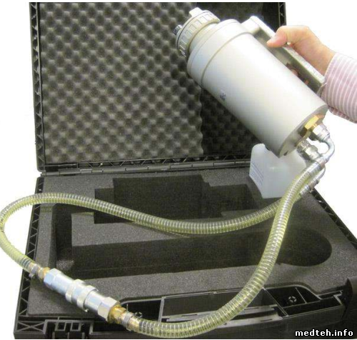

Прибор вышел в нормальный рабочий режим. Гудение и лишние шумы ушли. Также, в логах вытащили ошибку, говорящую о старении нити. Выяснилось, что на трубе настрел по нитям: 1 - 78000, 2 - 18000. Переключились на вторую - постреляли в разных позициях, настроили. После нескольких прогонов в наклонённых состояниях, вибрация и шум при запусках трубы стали заметно ниже, ещё через пару десятков прогонов вибрация и гул ушли полностью. Также ушла ошибка калибровки.
Склоняемся к завоздушиванию в трубе, перегреве и истощению 1 нити (хотя даже сейчас она даёт читабельные результаты). К прибору есть приблуда для удаления воздуха из системы. Московский коллега, подсказал что периодически лучше выполнять эту процедуру для профилактики.

Вы случайно не в курсе, где можно по адекватным ценам трубу на этот прибор взять? Ещё интересует, где можно взять устройство для заполнения и удаления воздуха из системы?
