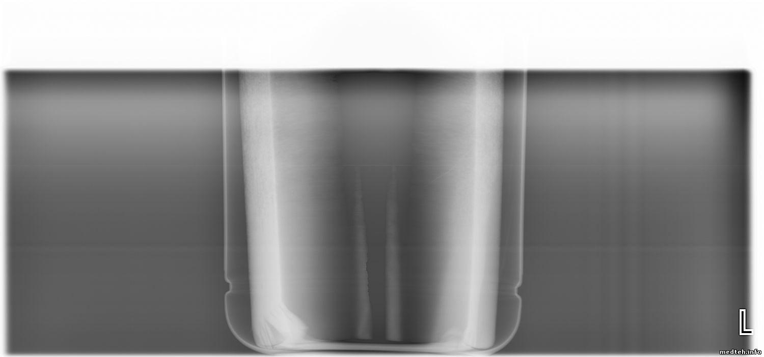

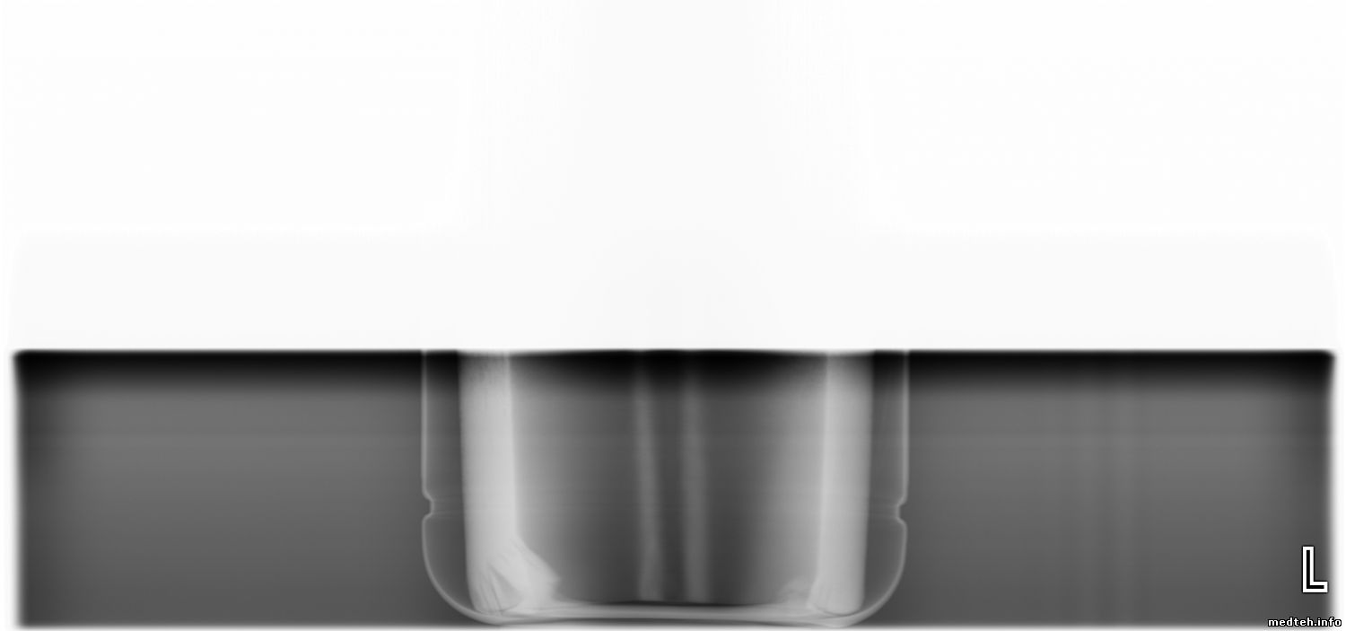

Появилась проблема - на визиографе Planmeca ProOne не отображается часть снимка. Иногда 1/5 часть белая, иногда половина.

На снимках видно, что требуется произвести калибровку с помощью фантомов.

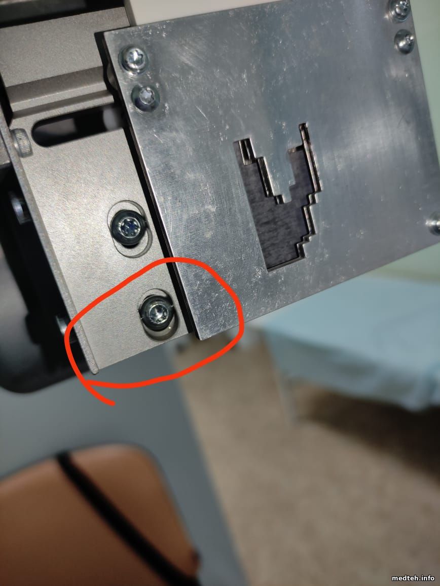

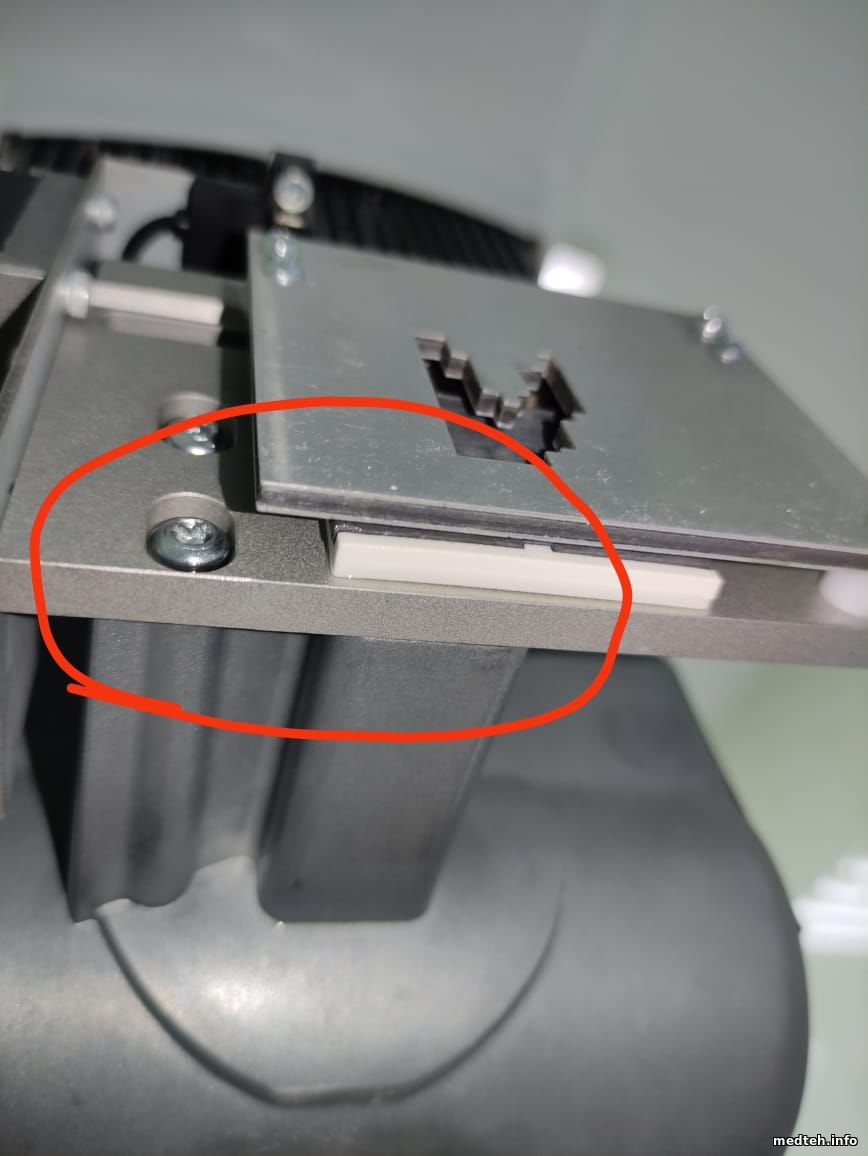

Проблема также может быть связана со сдвигом подбородника, проверьте крепления снизу три болта.

Проверте тип снимка. Похожая картинка была в режиме съёмки коренных зубов.

Тема, учитывая дату, явно не актуальна. Но в качестве поддержания диалога я предположил бы проблему в коллимации рентгеновского пучка по вертикали. Больно уж похожа верхняя граница именно на ограничение рентгеновского пучка чем-то механическим. Эти аппараты, обычно, позволяют делать и обычные (одиночные) интраоральные снимки. Возможно кто-то чего-то подвигал между этими режимами и получилась неадекватная коллимация пучка. С моей точки зрения при проблемах с детектором или дальнейшими устройствами обработки граница была бы резко очерченной.

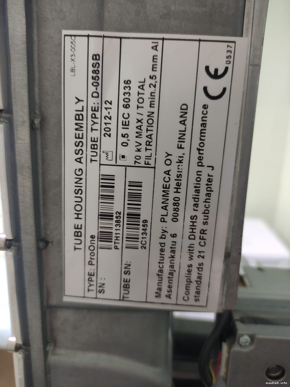

На панорамнике ProOne начало капать масло из трубки. Насколько я понимаю, уже ничего нельзя сделать?
naivДата: Суббота, 02.Ноя.2024, 15:57 | Сообщение # 8
У вас сообщений: 54
Красноярский край
Пробои уже пошли, ЕСЛИ НЕТ.
Одеть на расширительный трубку с грушей и зафиксировать давление. После этого можно открутить окно и проверить прокладку.
