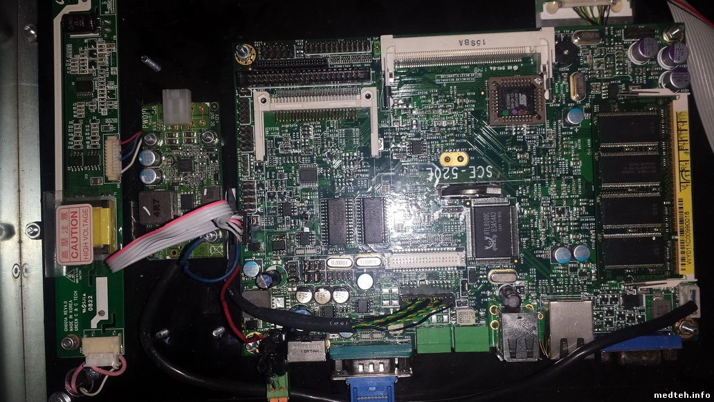

petroveechДата: Пятница, 29.Сен.2017, 07:12 | Сообщение # 1
У вас сообщений: 1073
Иженер
Italray Clinodigit EVO. Мат плата пульта SCE-520E. Безвозвратно умерла. Помогите советом, где взять?
Volkov_MaksimДата: Пятница, 29.Сен.2017, 08:32 | Сообщение # 2
У вас сообщений: 213
А прошивка не умерла?
petroveechДата: Пятница, 29.Сен.2017, 12:24 | Сообщение # 3
Иженер
А не знаю. Достался, как всегда. diablo

petroveechДата: Вторник, 10.Окт.2017, 12:38 | Сообщение # 5
Иженер
Плата есть. Теперь надо прогу с флехи. Если кто снимал поделитесь пожалуйста.
РентгеномеханикДата: Понедельник, 06.Ноя.2017, 08:04 | Сообщение # 6
У вас сообщений: 72
инженер по рентген технике
Актобе
Здравствуйте! Ваши аппараты отремонтированы или нет ? Тоже не запускается пульт, питания вроде все подходят, но тишина. если что где можно найти материнку?
Slavikus071Дата: Вторник, 09.Янв.2018, 01:02 | Сообщение # 7
Тула
Доброго времени суток!
Рентгеномеханик, На этих материнках иногда источники питания помирают. Потенциально чинится. Проверьте все импульсники.
Пробуйте, всем удачи.
petroveechДата: Суббота, 27.Янв.2018, 16:19 | Сообщение # 8
Иженер
Номер два сгорела. Импульсник похоже отпустил. Где брать? Кому запрос? Вроде были где то предложения, но утерял.
Polo11Дата: Понедельник, 19.Фев.2018, 23:41 | Сообщение # 9
У вас сообщений: 582
рентген
русский
помогите найти образ загрузочной CF для этого тачскрина. материнская плата вышла из строя по питанию 5В и потянула за собой карту памяти.
спасибо.
kosmocДата: Среда, 28.Мар.2018, 13:56 | Сообщение # 10
ижевск
Всем привет ! У кого-то получилось найти мат.плату и образ CF карты . У меня плата умерла и карта тоже похоже. Пробовал карту на картридери открыть - не определяется. Если есть у кого плата пишите!!! Или тел.89127604203
kupagenДата: Среда, 28.Мар.2018, 18:44 | Сообщение # 11
У вас сообщений: 237
С данным аппаратом не пересекался, но у некоторых промышленных мат. плат есть особенность - при сбросе BIOS (например батарейка села) по умолчанию устанавливается стандартный видео выход на VGA монитор. Если к плате подключён тачскрин - не видно нифига (даже курсора). По ощущениям мёртвая материнка. Подключите VGA монитор (иногда VGA разъём придётся соорудить), клавиатуру и в BIOS выберите поддержку нужного тачскрина и далее как с обычным BIOS сохранение настроек. Если умерла карта - вытащите её и попытайтесь загрузиться - загрузка BIOS должна быть видна. Пример - SEDECALL с тачскрином.
kosmocДата: Четверг, 29.Мар.2018, 08:21 | Сообщение # 12
ижевск
Спасибо! Монитор подключали и карту тоже убрали . Не запускается мат.плата греться U33 Мультиконтроллер - WINBOND - W83627HG-AW.
