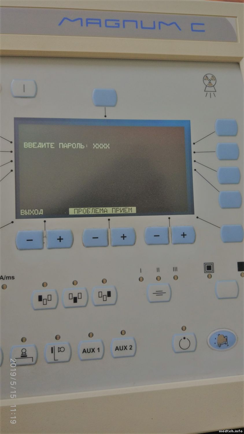

Приветствую всех форумчан!
Аппарат Magnum C при включении пишет: "Ошибка прием" и ничего не происходит, даже в сервисный режим не зайти. Кабель связи между пультом и генератором проверяли - целый, батарейки (и в пульте и в генераторе) тоже проверяли 3.05 B.
Кто сталкивался, в чём может быть проблема?

BittboxДата: Среда, 22.Май.2019, 13:55 | Сообщение # 12
У вас сообщений: 53
инженер по медицинскому оборудо-ию
Тамбов
petroveech, сегодня подоткнули пульт в идентичный аппарат и всё нормально работало.
Получается, что накрылась память в генераторе?
Как его прошить в генераторе?

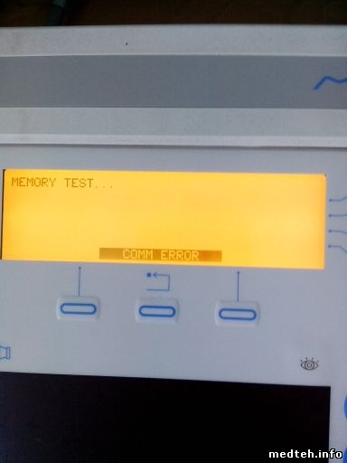

Товарищи, вообщем проблема такова, что при включении на пульте сразу вылетает ошибка: "comm error". Причём подтыкали сам пульт в заведомо рабочий аппарат и вылетала ошибка: "comm error".
Меняли 232 микросхемы, сбрасывали пульт тоже без изменений. Даже когда отдельно пульт подключаем, выводится ошибка: "comm error", в самом пульте моргает светодиод DS1. Генератор Magnum C.
Что может быть, уже мысли даже не приходят?

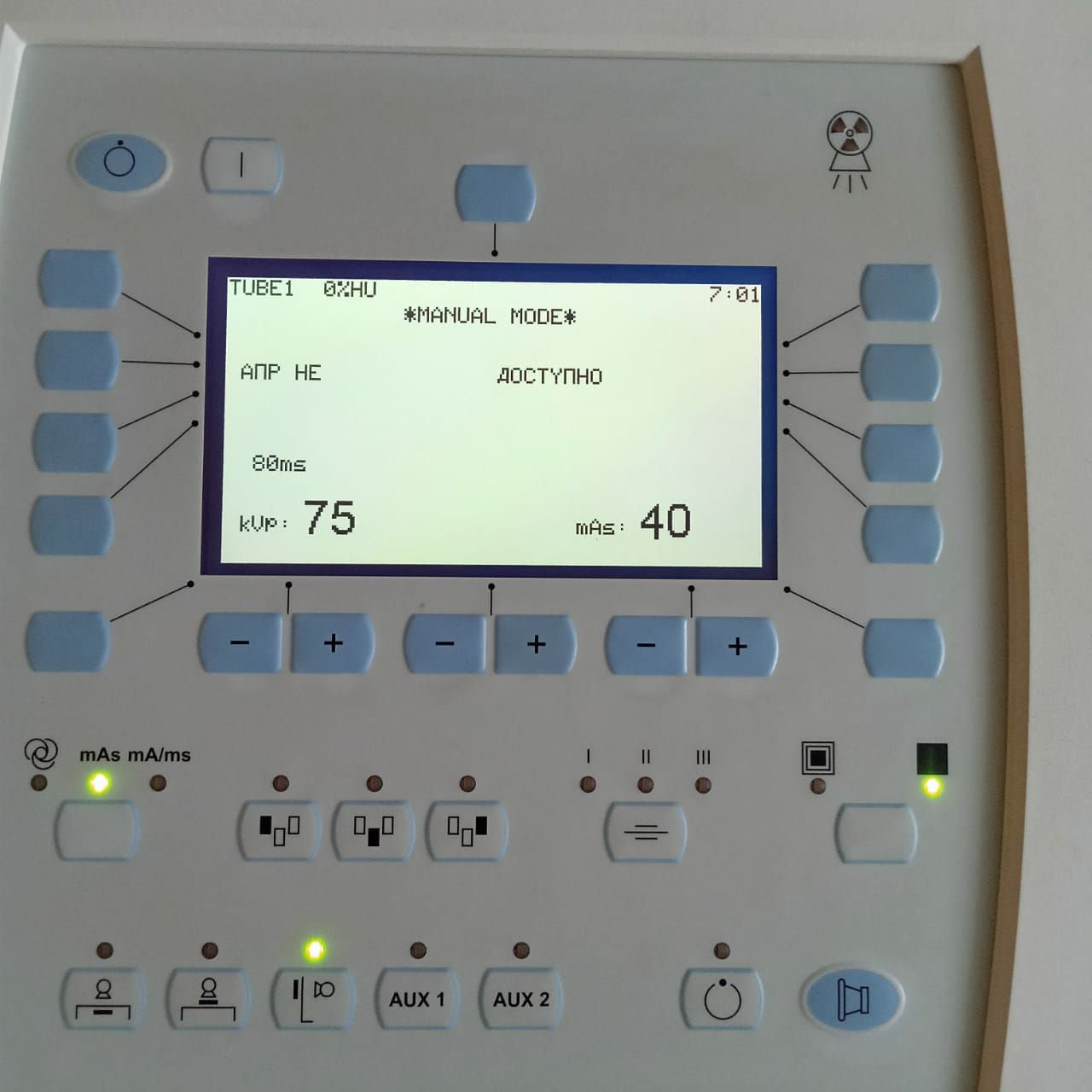

Здравствуйте коллеги.
При запуске генератор выдаёт сообщение "АПР не доступно". По инструкции, в таких случаях необходимо сделать сброс к заводским настройкам и сконфигурировать всё заново. Не помогло. Причём, сами АПР без проблем считываются в сервисном режиме, корректируются, заливаются новые, но в рабочем "не доступно". Снимать в ручном позволяет без проблем.
Есть у кого-то мысли с чем это может быть связано?
З.Ы. Батарейка "жёлтая", нормальная, дата и прочие настройки тоже не слетают.
