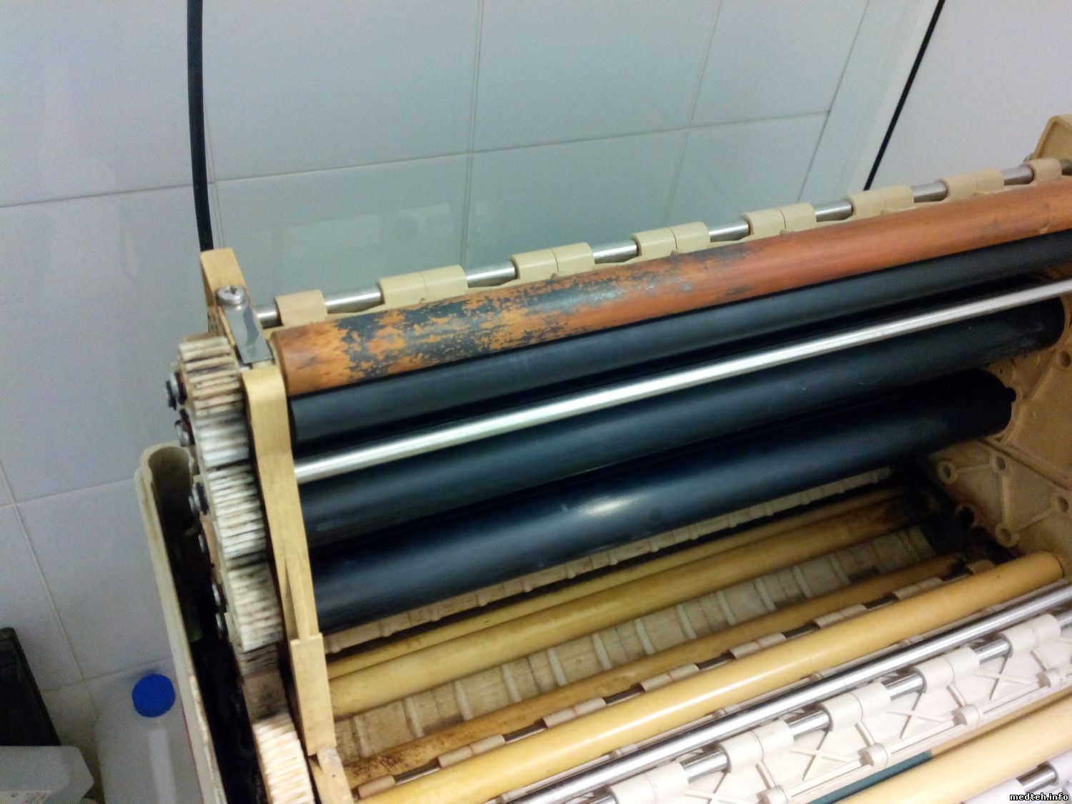

Новую тему решил не создавать. Проблема с валиками. Кодак 102.
Преамбула: машина старая, насосы вроде как не работает, растворы чуть ли не каждый день вручную перезаливают, валики все перетертые, ремонтировать не хотят. После нового года хотят купить новую, а сейчас бы доработать на старой.
Суть проблемы: Пленка проходит через проявитель и закрепитель нормально, а в воде на предпоследних роликах ведет себя странно. А именно то ли упирается в них, то ли еще, что валики и все шестеренки клинит, и весь механизм прыгает на шнеке. Причем если чуть крутнуть шестеренки идет пленка иногда сама проскакивает. Снял валики, все крутят свободно, шестеренки жестко сидят, валики тоже не болтаются. Попутно просмотрел другие валики все нормально крутятся. В итоге добился того что на пленках до среднего размера (что-то типа 20 на 30) крутит молча, а больше этого размера все равно со стуками и бряками толкает. А еще на пленке полоски горизонтальные - заминает по ходу. Кто как боролся с этим?
Алекс-200Дата: Суббота, 27.Дек.2014, 08:09 | Сообщение # 93
Kodak 102 машина крепкая и надёжная.
Каретка устанавливается в посадочные места ванны (со стороны приводных шестерён) через втулочки - целы ли они?
Цитата orentoxic ()
на предпоследних роликах ведет себя странно ....
Имел аналогичную неприятность при переходе из фиксажной ванны в промывочную. Дело дошло до изготовления направляющей плоскости. Но после выработки закупленной партии плёнки проблема снялась - пошла плёнка с другими мех. параметрами основы (ИМХО).
VladiconДата: Суббота, 27.Дек.2014, 12:44 | Сообщение # 94
У вас сообщений: 88
Проблема у этой машины в совмещенности промывочной секции с сушкой.
Снимите боковые шестерни, удалите налет и смажьте жидким силиконом. Самое загруженное колесо находится на
стыке уровня воды. Соли железа и кальция тормозят ось. Для очистки можно применить какое нибудь жидкое бытовое средство типа Silit или Comet.
Проверьте также втулки парных валиков, прижатых плоскими пружинами (их пластины не должны быть отогнутыми) на предмет заклинивания по той же причине. Все налеты с валиков и нижних направляющих можно также удалить.
Валики, втулки и шестерни можно даже замочить на ночь в этом средстве.

orentoxicДата: Понедельник, 19.Янв.2015, 12:51 | Сообщение # 98
У вас сообщений: 169
Инженер-медтехник
г. Оренбург
Забыл отписаться. В общем два валика были красно-белого цвета - полчаса оттирал валики в раковине. Был весьма удивлен в такого вида налете. Потом товарищ подсказал одну вещь, у него подобное было. В общем один из псевдороликов (шестеренка) закисает на валике, с виду он крутится когда весь механизм крутишь, но если все шестеренки люфтят немного, а этот нет. После снятия стопорной шайбы, шестеренка очень не хотела слазить с вала, но вэдэшка сделала свое дело. И было выявлено что валик всесь проржавел, и шестерня просто некрутилась на этой ржавчине. Валик зачистили, по рекомендации смазал силиконом от рентген.трубок, поставили на место и вроде нормально. Я озадачился почему такая беда с валиком, оказалось что перелив в водяной ванне отключен и вода уже желто-зеленного цвета, кислая с аммиачным запахом, короче она то и поела валик, открыл краник и попросил более не забывать открывать краник с водой.
