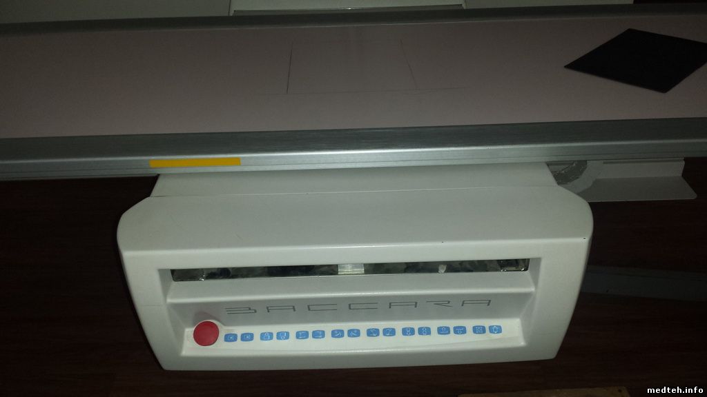

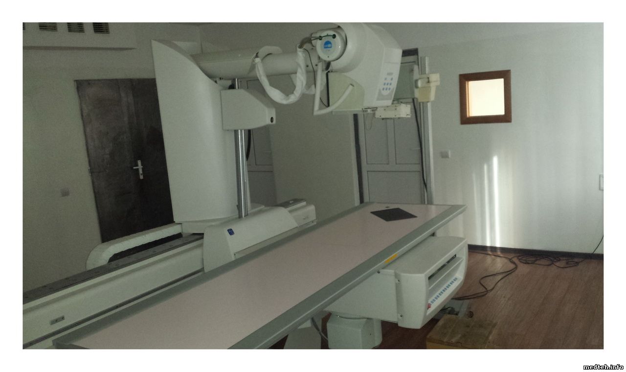

Вроде спектр. Нужно узнать точного производителя и куда обратится в сервис.

Apelem Baccara. Поставлялся и поддерживается СПЕКТР-АПом. Они же поставляли одноименные аппараты на 3 р.м. Что случилось с аппаратом? Вся документация без проблем ищется на форуме и в инете...

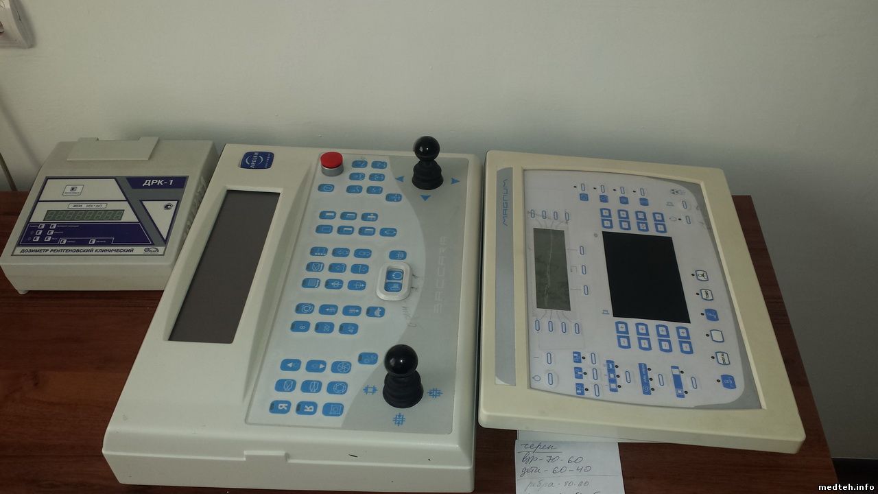

В левом по снимку ящике, есть отдельный промышленный комп. В нём флеха. На ней прога. При подключении монитора видно как прога тормозится. Не находит файл. При проверке нашлись всякие бяки.
Имеешь ввиду пульт Apelem Baccara? Нет, в него не лазил, не было необходимости. Если опять выиграем тендер на их обслуживание надо будет слить.

Это аппарат OPERA T какой то,ген.уст-во G-500.работал с таким зверем.

уже вроде опредилились BACCARA спектр ап
