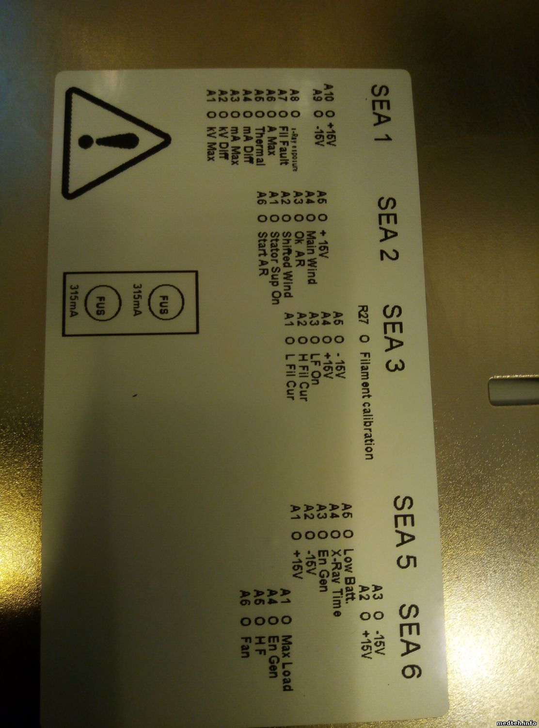

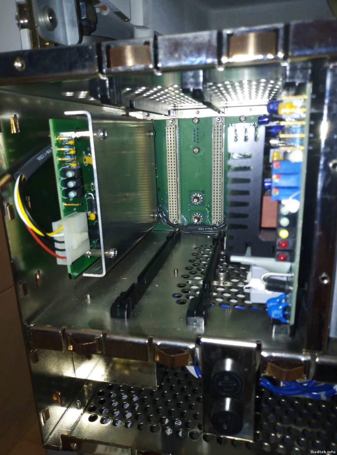

Ghost58Дата: Пятница, 06.Сен.2019, 10:51 | Сообщение # 9
инженер по медтехнике
Кемерово
Спасибо, форумчанину за предоставление документации по блоку зарядки. Очень помогла.
Съездил на диагностику, о чем писал в предыдущем посте. Блок зарядки работает, аккумуляторы заряжаются и держат заряд. Во время открытия аппарата, мне передали информацию, что инженер, который приезжал до нас делать диагностику и сказал что надо менять аккумуляторы, вроде бы из аппарата вытаскивал какую то плату и похоже забрал. После вскрытия блока генератора, обнаружилась недостача двух плат. На крышке корзины генератора наклеена информационная табличка расположения плат с контрольными индикаторам. Судя по ней не хватает плат из позиций SEA1 и SEA2, из-за которых и выкидывались ошибки.
Просьба, сообщить правильное название плат и их part.number или артикул для заказа.
Кто ремонтировал аналогичный аппарат или у кого есть сервисная документация, просьба сообщить, данные платы не привязываются к ПО аппарата и в системе ничего не надо прописывать при установке новых плат.?
