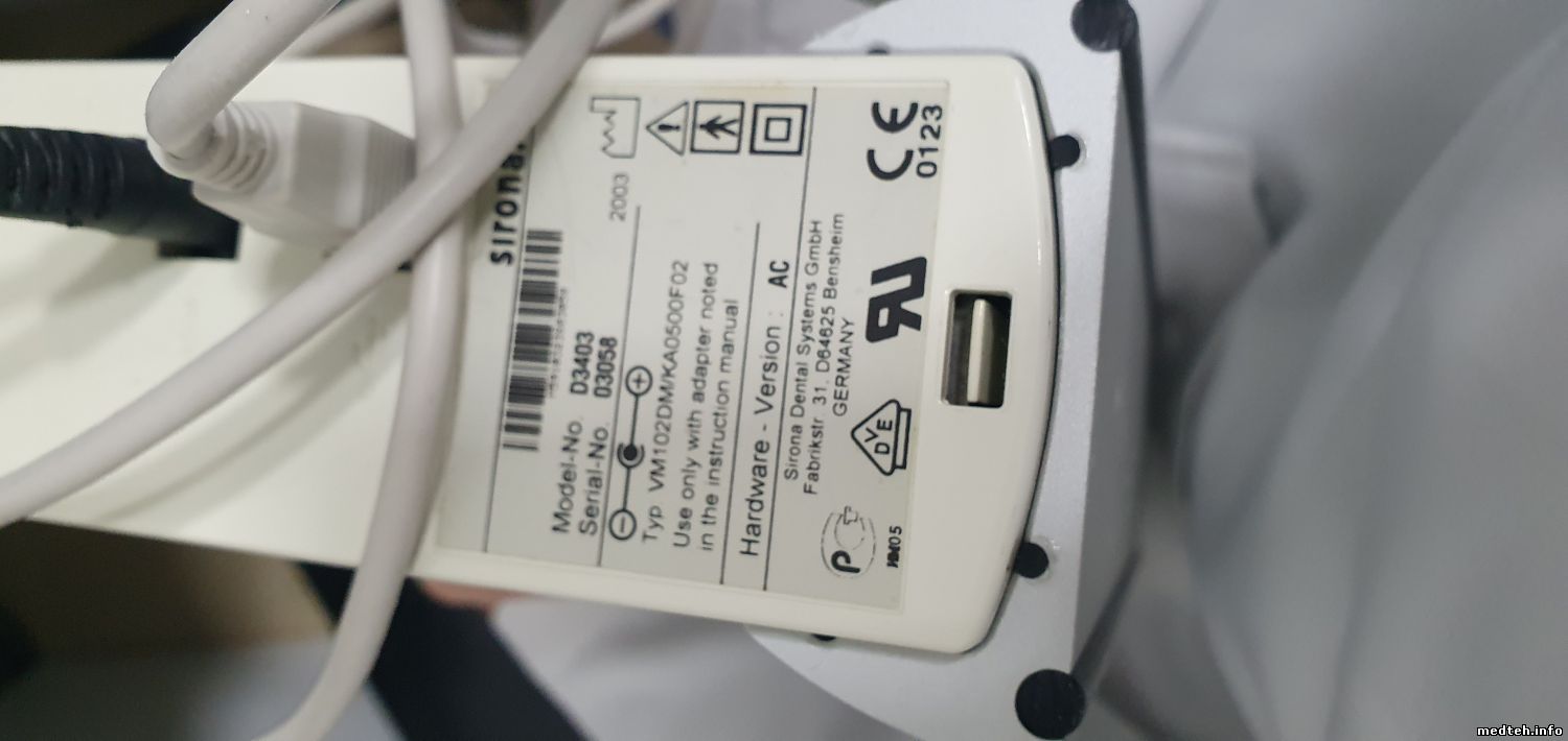

madmac, привет.
Мне нужен драйвер для этого датчика, можешь поделиться со мной? ...
