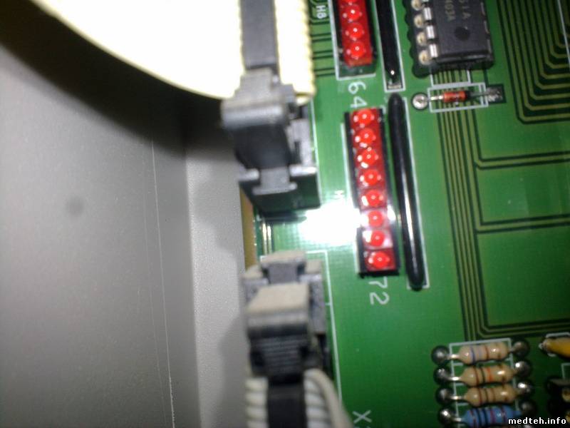

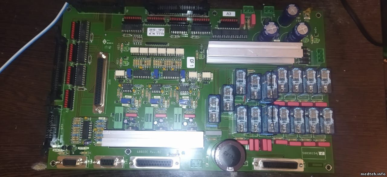

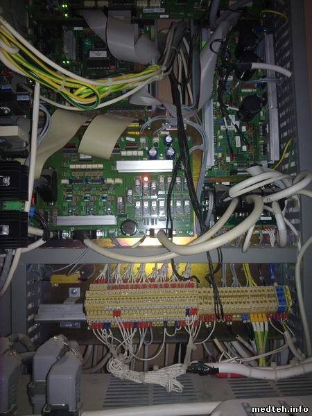

Доброй всем ночи.
Со слов персонала через третьи лица произошло следующее:
при попытке перевести стол из горизонтального положения в вертикальное вроде бы что-то заскрежетало и выскочила ошибка 080, которая не убирается сбросом и перезапуском системы.
Проверил все предохранители, все концевики, переменные резисторы, положения на обрыв не помогает.
Штатив находится в среднем положении относительно стола на блоке А3 в шкафу горят красным светодиоды H10 и в блоке светодиодов H8 - 69, 70, 71, 72.
Некоторые фото прилагаю.
vfДата: Понедельник, 05.Дек.2011, 16:04 | Сообщение # 14
У вас сообщений: 473
80 General emergency The power relay (input X15-10) was deactivated by external causes.
The logic recognises that the power circuit of the table is not active if the input X15-10 is not at low level. This since this input is dependent on the secondary contact of the power relay K1L. The fault might be caused by a fault in this circuit or by the break in
the series circuit of the movement emergency switch (X0 pin 5 and 6).
Последоват с обмоткой К1L включено десятка полтора концевиков, все должны быть замкнуты, чтобы разрешить движения.
В шкапу есть выключатель S1, включив его, Вы закоротите все концевики и сможете поставить стол в горизонталь, потом проверите, все ли нормально или опять ступорит в этом месте. Если ступорит - проверка потенциометров и их настройка.

galaktikaДата: Понедельник, 05.Дек.2011, 17:34 | Сообщение # 15
У вас сообщений: 175
Зам. ген. директора по ТО
Таганрог
Спасибо за подсказку.
В принципе, проверил все концевики и резики.
На днях доберусь и проверю всё ещё раз.
По рекомендации поставлю в горизонталь и проверю все концевики ещё раз.

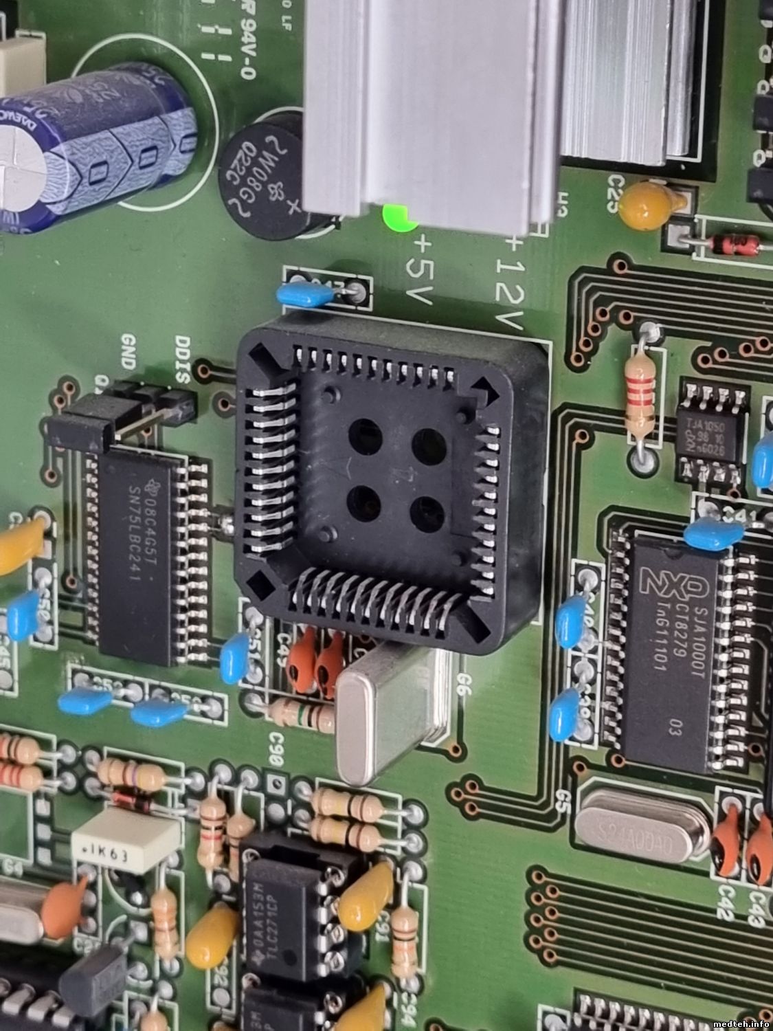

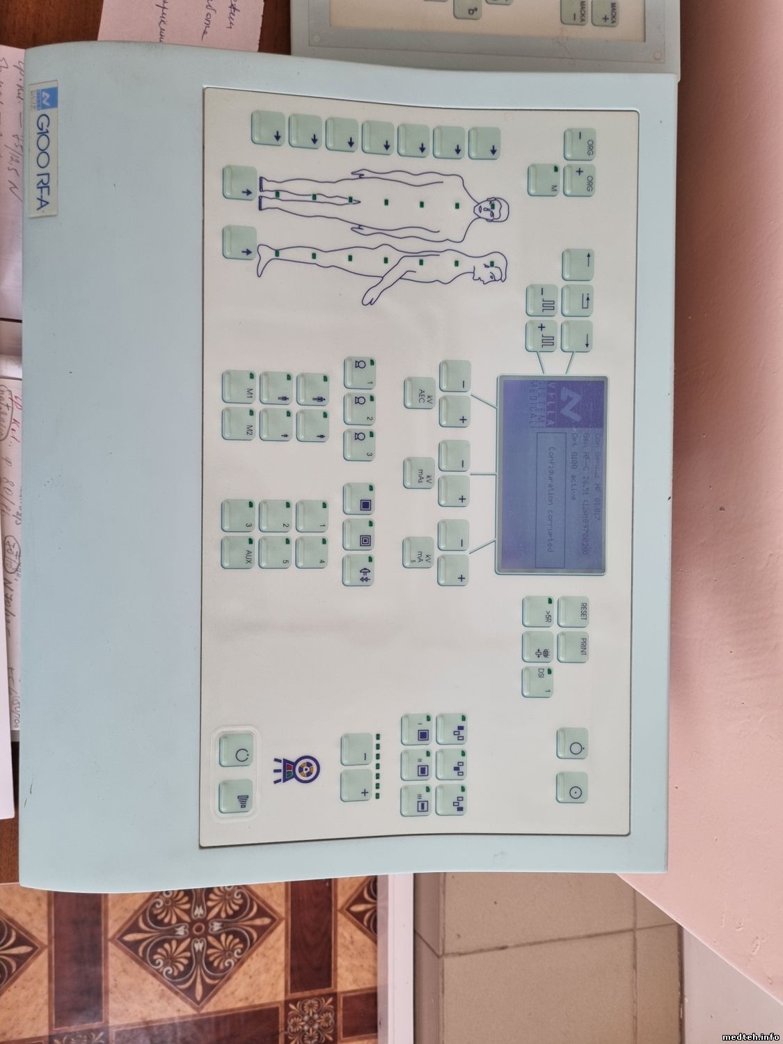

anton1522Дата: Вторник, 15.Мар.2022, 13:54 | Сообщение # 37
Н.Новгород
Добрый день, друзья.
Нужна помощь. Столкнулся с аппаратом Apollo. На пульте работают только две кнопки, "вкл" и "выкл".
При включение сразу выдаёт ошибку: "Конфигурация повреждена".
Батарейка на плате процессора нормальная - 3,7 В. Но смущает, что на этой плате есть колодка под ПЗУ и она пустая. Фото прилагаю.
Что смотреть и куда копать?

Алекс-200Дата: Четверг, 17.Мар.2022, 18:48 | Сообщение # 38
anton1522, рентгенодиагностический комплекс состоит из двух основных узлов, обычно (но не всегда) имеющих собственные пульты управления:
- штатива телеуправляемого "Аполло";
- рентгеновского питающего устройства, на Вашем фото "G-100".
О каком пульте и о каком (чьём) процессоре Вы ведёте речь?
Если о питающем устройстве, то обратитесь к соответствующей теме. А пока получается: каков вопрос - таков и ответ.

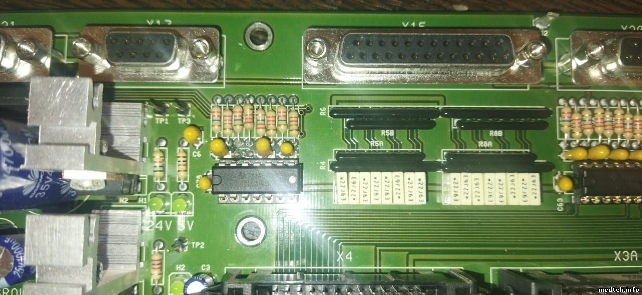

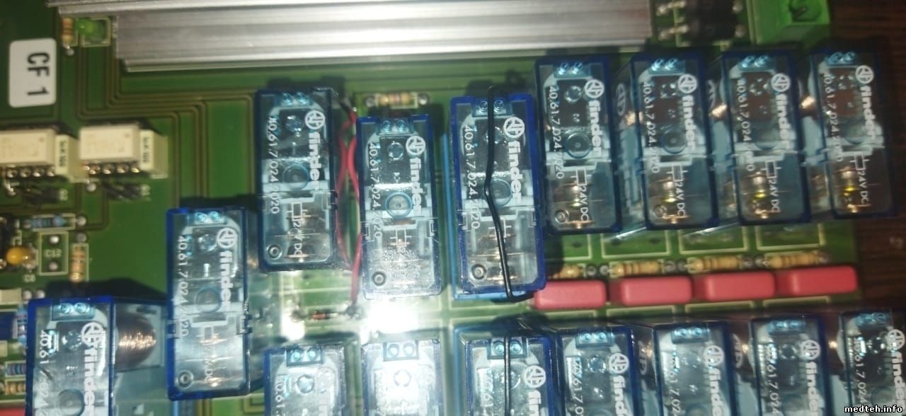

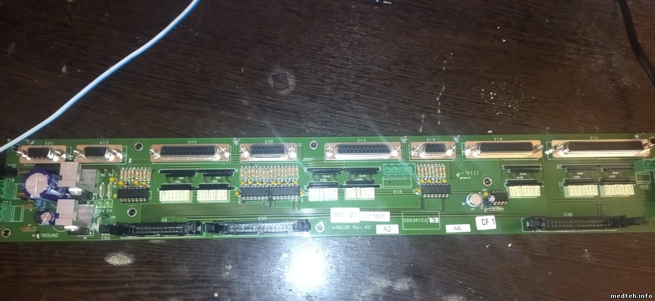

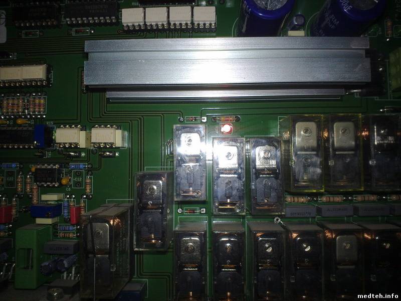

Yuriy_sabotazДата: Четверг, 01.Дек.2022, 22:38 | Сообщение # 39
Радиологические медицинские изделия
Старополь
Добрый вечер всем!
Поступил APPOLO на ремонт после другого техника с ошибкой "общая тревога".
Изначально аппарат выдавал ошибку 117 "ширина шторок меньше минимума". Тот мастер полез в плату a3 , сказал, что был пробит защитный диод между реле, и после замены этого диода аппарат начал выдавать общую тревогу.
Данную плату я восстановил, элементарно был оборван пистон и на реле не приходило +24V.
После аппарат вернулся в исходное состояние, выдавая ошибку 117 "ширина шторок меньше минимума".
Далее выявил плохой контакт сигнального провода потенциометра (который стоит сбоку) в разъёме платы А11, эту неисправность также устранил.
Далее дошёл до до платы А2, где стоят операционники. В обвязке нашёл пробитый накоротко танталовый конденсатор, заменил на такой же (фото делал до замены).
После замены конденсатора, аппарат пишет ошибку 118 "высота шторок больше максимума".
Далее ничего подозрительного на платах не нашёл, все операционники исправны, питания присутствуют.
Смущает то, что предыдущий мастер снимал оба потенциометра, боюсь что вся беда в том, что сбиты настройки ...
Вопрос: как откалибровать шторки?
Или, если есть у кого, скиньте, пожалуйста, мануал.
Заранее благодарен.
Фото плат прилагаю:
0334811.jpg (34.4 Kb) · 8458648.jpg (106.7 Kb) · 5079839.jpg (119.2 Kb) · 2588287.jpg (125.6 Kb) · 9006473.jpg (109.7 Kb)
Алекс-200Дата: Воскресенье, 04.Дек.2022, 15:09 | Сообщение # 40
Предположительно, требуется калибровка шторок глубинной диафрагмы (коллиматора) или тщательная проверка каналов считывания сигналов положения шторок.
"Вопрос: как откалибровать шторки? Или, если есть у кого, скиньте, пожалуйста, мануал."
Объяснять сложно. Чтобы переслать мануал нужен эл. адрес (в личку).
