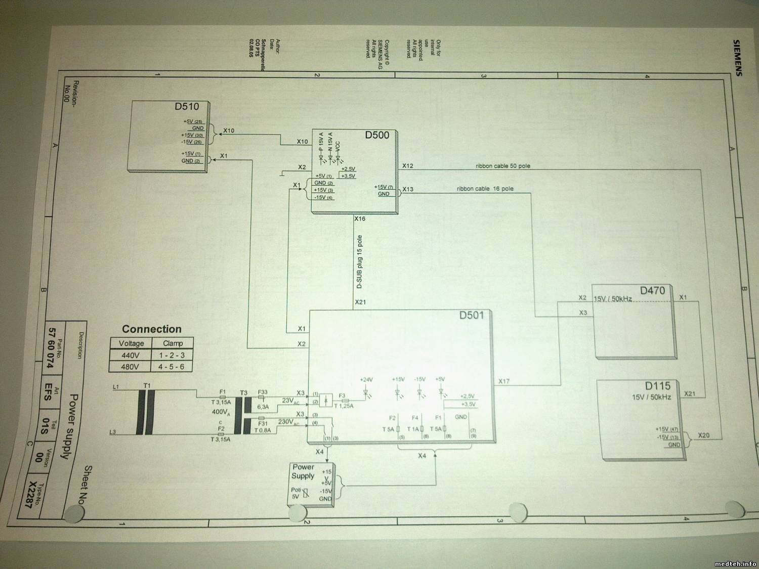

Выявлено что аппарат не грузится когда проседает питание +5 В до 4,7 В. Все из-за этого. Когда питание +5 загрузка происходит штатно, данные о времени выставляются сами автоматически. Сейчас ловим неисправность в источнике питания. Пока результата нет-работает неделю без сбоя, напряжение +5. Будем наблюдать.

Err032: Real Time Clock Data Error
Description:
· The real-time clock on the D500 contains invalid data.
Possible Causes of Error:
· 5 V VCC on the D500 board too low
· Missing configuration data
· D500 defective.
Corrective Measures:
· Adjust the low voltages (Adjustment Instructions)
· D500 reconfiguration (for data: see Operating Instructions); if there is still an error message -> replace D500
Нашел такой вариант описания ошибки- у меня все сходится +5 В иногда проседает до + 4,7 В - и выдается ошибка, когда аппарат работает +5.05 В. Аппарат в приемном покое( взять источник питания в ремонт не могу), ждем удобного случая чтобы поменять на новый.
Quote (-=DIEHOST=-)
но как сбой по питанию, то вылетает ошибка 032
Информация о дате и времени находится в энергонезависимой памяти в плате D500. Так понял, что при инициализации аппарата переписывается куда-то в ОЗУ. Так что если сбой в питании то алгоритм нарушается и наверное может вылетать такая ошибка.

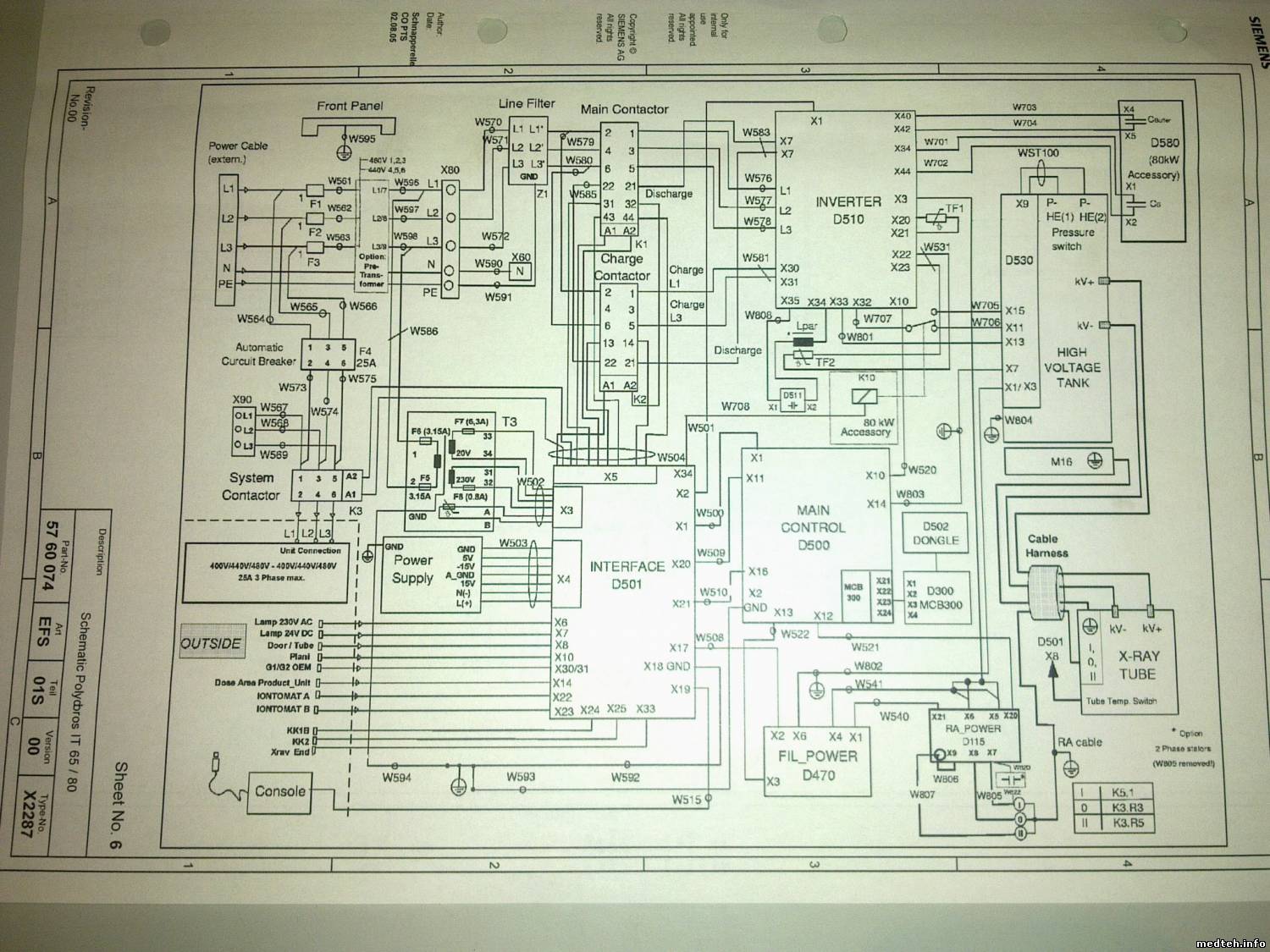

Поймать где падает проблема. Там трансформатор 380-23В, импульсный источник питания +5Вольт. В этой схеме у меня были проблемы.

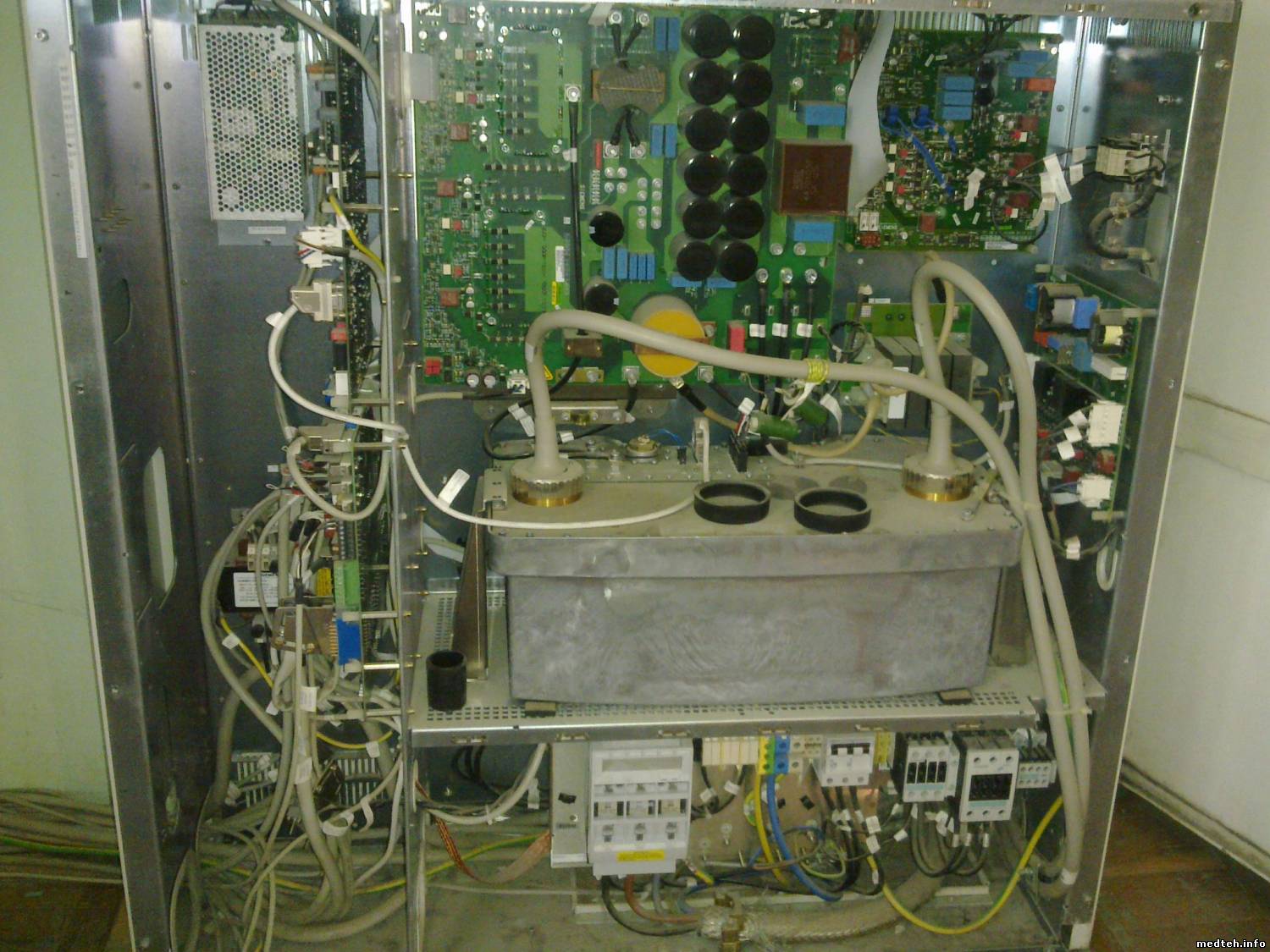

Привет всем!
В сетевом трансформаторе в первичке межвитковое замыкание. На Сименсе не поверили, но с приобретением трансформатора помогли.
Отчетливо проявилось спустя год. Вероятно там временами подшивало.
Поменяли трансформатор и все ОК.
Аппаратик работает, тему можно закрыть. Решено.

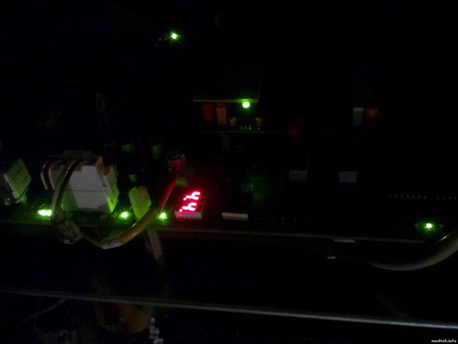

Siemens Multix Pro P с генератором POLYDOROS и сенсорной панелью управления. Год выпуска 2006.
Проблема: При включении после загрузки ОС при старте основной программы выдается ошибка ERR032
Ошибка проявляется только при включении, случайным образом т.е. может появиться и сняться по нажатию "галки"
а может оставаться до перезапуска.
Напряжение +5 стабильно. Проверил. И тему здесь опубликованную прочитал.
Интересно другое: при вращении блока "глубинной рентгеновской диафрагмы RM" влево - вправо - ошибка снимается сама сразу.
Что проверять и куда смотреть?

напряжения +5V +15V -15V проверил, в норме
что за цифры 44? что они значат и какие вообще быть должны?
с платы D501 разъем Х17 на разъем Х2 платы D470 приходить вроде должно 15V переменного напряжения? тестером измерял на диапазоне 600В показывало 15В, а на диапазоне 200В показывало 53В - почему так? тестер проверен!
эта же ошибка 024 была и когда отсоединял разъемы Х6 и Х4 платы D470, а также Х7 платы D510!
подскажите где искать и неисправность?
Сообщение отредактировал DSR - Понедельник, 07.Май.2012, 17:09

а что может значить ошибка 024?
MeditelДата: Среда, 09.Май.2012, 20:04 | Сообщение # 38
У вас сообщений: 213
Радиоинженер
ЦФО
Есть такое описание ошибки,может помоможет
Err024: Intermediate Circuit Voltage Error
Description:
An error of the intermediate circuit voltage has been detected.
Possible causes of the error:
Power not correctly connected (take note of the phase positions)
Fuses F1, F2 or F3 defective;
Pre-transformer defective or needed.
Cabling defective
K1 main breaker or K2 charge breaker defective.
Intermediate circuit components defective (D510, D115, D470)
Corrective measures:
Check the power connection
Replace fuses F1, F2, F3; replace pre-transformer or it is needed.
Check/replace K1 main breaker or K2 charge breaker; replace cabling
Measure the intermediate circuit voltage with the DVM on the D115 board between pins
X5 and X6; there must be 565 V (+-10%) present; if not, disconnect cables to D115 and
D470 and check whether there is voltage at D500_X110/UDCact -> one after the other,
repeat the routine with all other components.
Replace Inverter unitI and perform following adjustment: Static Inverter adjustA again.
Replace D115, D470 and perform following adjustment: Learn filamentA again.

чижДата: Четверг, 10.Май.2012, 05:23 | Сообщение # 39
Хабаровск
смотри сопротивления на плате инвертора, 100Ом (10Вт) стоят в цепи зарядки конденсаторов, скорей всего в обрыве.
M-IshevskДата: Четверг, 10.Май.2012, 08:13 | Сообщение # 40
У вас сообщений: 258
рентгентехник
Ижевск
Да-да, скорее всего именно они. После включения аппарата посмотри, горят ли 2 светодиода на плате инвертора (находятся под "линейками" каждая из 6 черных и 1 синего кондеров).
При запуске они сначала горят слабо, потом разгораются посильнее - если этого не происходит то проверяй сопротивления в правом нижнем углу платы, их не видно они припаяны с обратной стороны.
