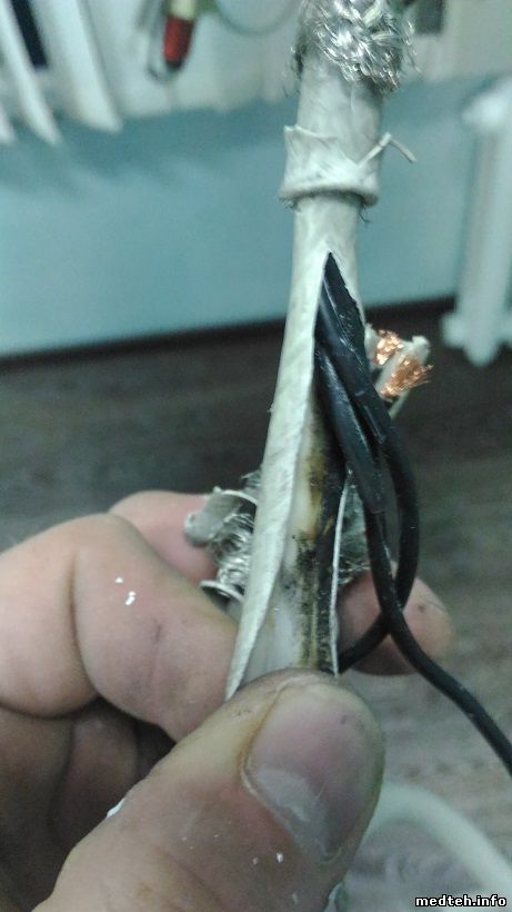

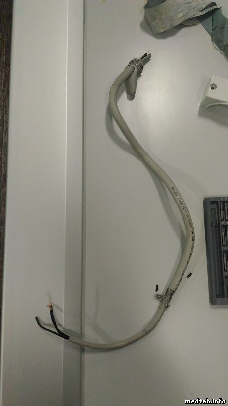

ЭлектрослесарьДата: Вторник, 23.Фев.2016, 23:27 | Сообщение # 90
У вас сообщений: 43
электрослесарь
деревня Мурино
Оборвался кабель вращения. Кабель длинный. Обрезал в месте выхода со стены и протягивая к трубке. Все будет работать. Описывать теорию не хочу. УСПЕХОВ!!!

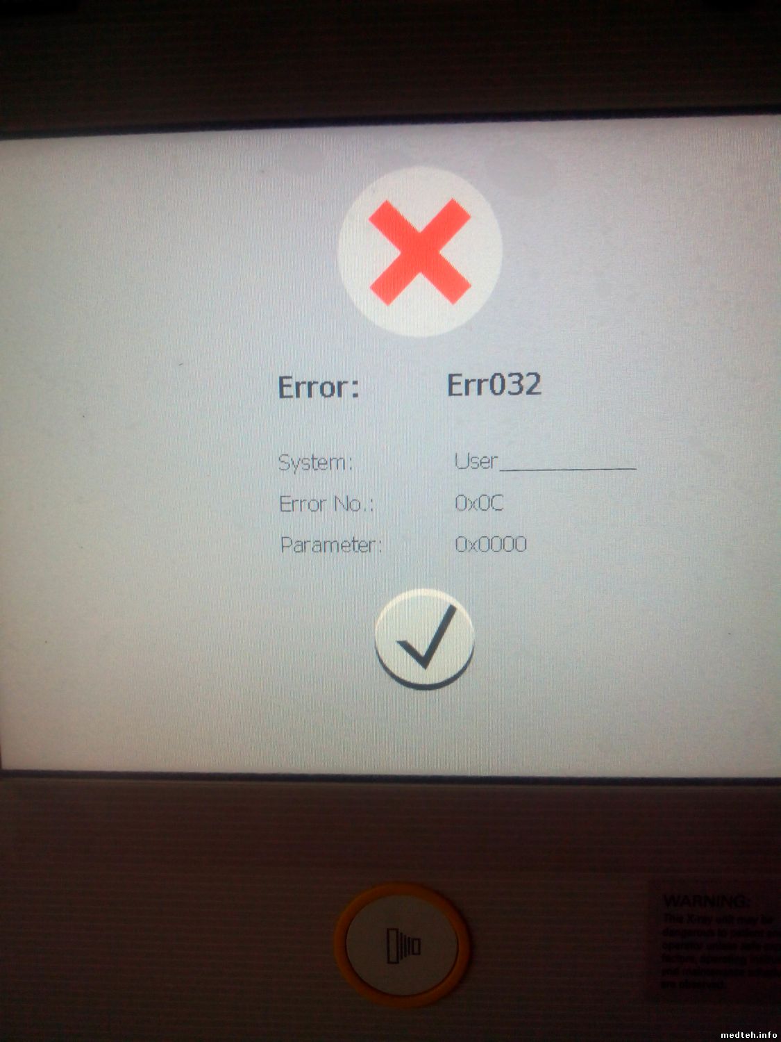

rrssazДата: Четверг, 10.Мар.2016, 09:06 | Сообщение # 91
У вас сообщений: 49
Люберцы
Здравствуйте! При включении аппарата на экране пульта выскакивает ошибка 032. Один раз при сбросе ошибки аппарат заработал, но при высоком иногда выскакивает ошибка 041. Ни схем, ни сервис-мануала. К этому аппарату много вопросов. Пока начну с кодов ошибок на генератор. В интернете нашел коды ошибок (ошибки на фото) я так понял это ошибки на стол штатив. Подскажите где искать неисправность. Нужен сервис-мануал и коды ошибок на генератор. Спасибо.
als04Дата: Четверг, 10.Мар.2016, 15:13 | Сообщение # 92
У вас сообщений: 63
Ижевск
Если питающее - Polydoros, то искать надо мануал на него. Может вот это поможет...
Err032.rtf (1.6 Kb)

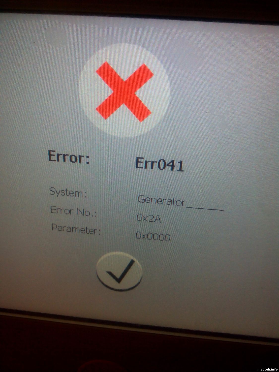

Сименс, Multix Pro, 41 ошибка. Подскажите пожалуста.
Alex70ttДата: Среда, 12.Окт.2016, 16:28 | Сообщение # 97
У вас сообщений: 524
рентген техник
вся Россия
[ERROR41]
D50 Host KK: No defined operation mode. No connection from KK (D54 X10 up to X12) to host cpu (D50)
val1966Дата: Среда, 12.Окт.2016, 17:21 | Сообщение # 98
У вас сообщений: 104
инженер тех. центра
Ошибка проходит во время подачи высокого.
Может есть какие нибудь идеи? Куда рыть?

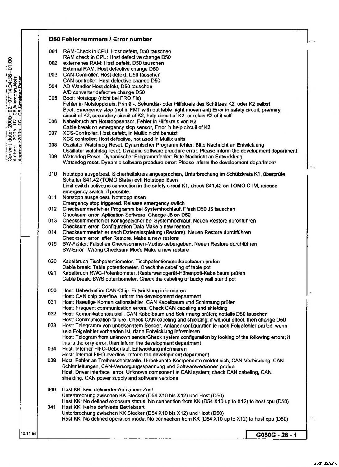

val1966Дата: Пятница, 04.Ноя.2016, 07:07 | Сообщение # 104
инженер тех. центра
Народ подскажите пож. Ошибка 41 пишется на тачскиновском пульте а не под юбкой стола снимков. Это какая ошибка?
vfДата: Пятница, 04.Ноя.2016, 11:34 | Сообщение # 105
У вас сообщений: 473
Цитата val1966 ()
Это какая ошибка?
9490820.docx (68.7 Kb)
val1966Дата: Воскресенье, 06.Ноя.2016, 03:16 | Сообщение # 106
инженер тех. центра
Вопрос в следующем, ошибки на аппарате Мультикс пишутся на пульте питающего и под юбкой стола снимков.
Правильно ли я понимаю? На пульте питающего ошибки питающего устройства, а на столе снимков ошибки стола?????
41 я ошибка возможна и там и там. Но описание ошибок абсолютно разные. У меня ошибка пишется на пульте.
Кто знает, подскажите пожалуйста.

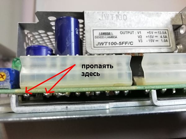

webfoxДата: Понедельник, 27.Ноя.2017, 21:38 | Сообщение # 109
У вас сообщений: 144
стажер
Китай
смотрите импульсный блок питания в шкафу слева . +5 + 15 - 15 вольт .часто прогорает на нем пайка вокруг контактов на плате (коронки)
Seraev79Дата: Четверг, 04.Июл.2019, 11:57 | Сообщение # 110
Пятигорск
Добрый день коллеги нужна помощь. При первой загрузке выскакивает ошибка 15. После снимка на малом фокусе выскакивает ошибка 42 и при большом ошибка 37. Подскажите что за ошибки. В чем может быть проблема ?
slntДата: Четверг, 05.Сен.2019, 05:12 | Сообщение # 111
инженер по ремонту мед. оборудовани
Райчихинск
Подтверждаю ошибку 2 - обрыв кабеля разгона трубы. Обрыв был так же в районе выхода из гофры на трубу.

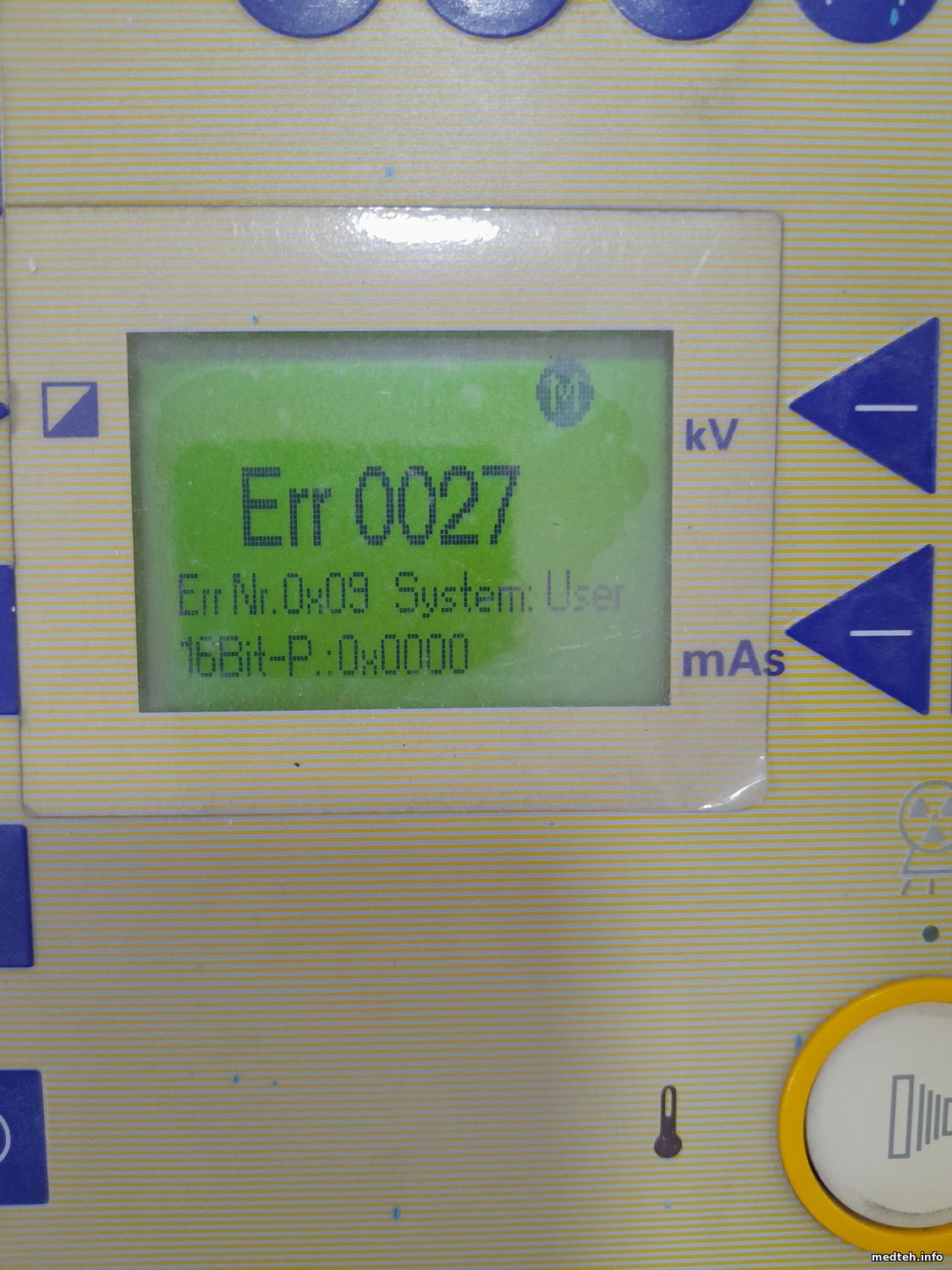

razve24chikДата: Среда, 12.Июл.2023, 18:54 | Сообщение # 118
Ошибка "0027" при включении на пульте, висящем на стене.
Есть у кого расшифровка и, может быть, сервис-мануал?
