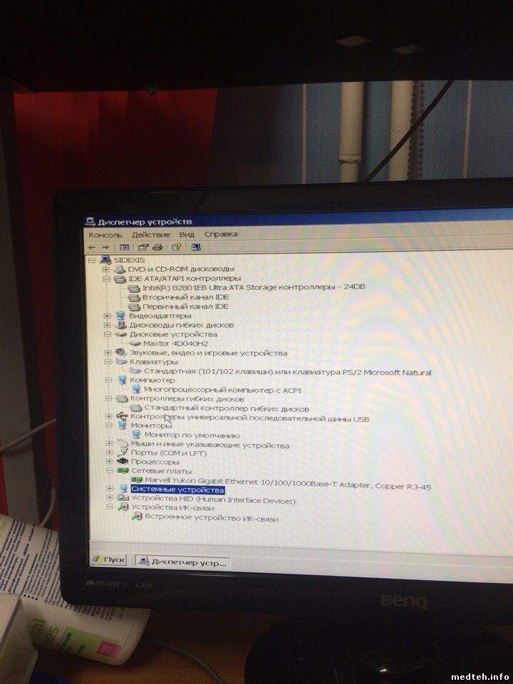

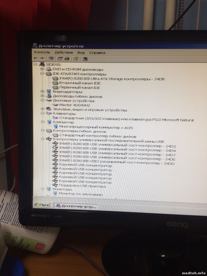

ПОМОГИТЕ !!! в очередной раз у меня проблемы,установил я на комп.драйвера XIOS PLUS USB MODULE D3495 (sirona) .после этого установил SIDEXIS XG 2.62 .программа запускается,но при выборе сканера выдает ошибку (В РАСПОРЯЖЕНИИ НЕ ИМЕЕТСЯ МЕНЕДЖЕРА ИСТОЧНИКОВ ДАННЫХ TWAIN )либо (В настоящее время на этом компьютере не зарегистрирован ни один рентгенокомпонент (3059).
madmacДата: Пятница, 16.Дек.2016, 20:39 | Сообщение # 9
k984, если сначала ставить драйверы, а потом ось - получится?
сначала диск sidexis:
1. sql server
2. sidexis в режиме multistation, пункт central installation
уже потом плагин xios+.
Сообщение отредактировал madmac - Пятница, 16.Дек.2016, 20:40

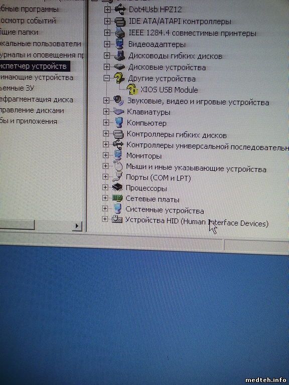

Да программу поставил, сейчас видит устройство но под желтым вопросительным "PCI Device"

Цитата klianik ()
т.е. мне его вторым диском подцепить? типа слейв? и указать в качестве места хранения драйвера?
да вторым))) но точнее не указать место хранения, а установить в новой системе драйвера из этого места)) а хранит винда драйвера у себя в системной папке))
на устройсве с вопросом левой кнопкой свойства - обновить драйвер и указать тот диск...( возможно где то в дебрях паок на диске лежат скопированые драйвера) ну или windows\system32\ пусть ищет
Сообщение отредактировал edkdc - Четверг, 13.Сен.2018, 17:22
klianikДата: Четверг, 13.Сен.2018, 18:54 | Сообщение # 20
Ассистент
не находит ....
Попробовал в диспетчере устройств найти данное оборудование, бред какой-то, устройства в списке нет, но при этом датчик работает... может подскажите как оно называется?

klianikДата: Четверг, 13.Сен.2018, 19:23 | Сообщение # 21
Ассистент
Т.е. при выборе откуда устанавливать драйвер, я указываю - старый жесткий диск /windows/system32 , но он не дает мне пишет что нет доступа или папка не существует. Я скопировал папку полностью и положил в другое место, после чего указал ее, но результата не дало... сканирует ровно 2 сек и пишет что не удалось установить устройство. Может данный драйвер есть у кого-нибудь?

edkdcДата: Пятница, 14.Сен.2018, 12:14 | Сообщение # 22
У вас сообщений: 66
user
kazan
дай права на эту папку из новой винды. еще файлы могут лежать в programs files\sirona или на disk:\sirona или..
натрави поиск на весь диск...

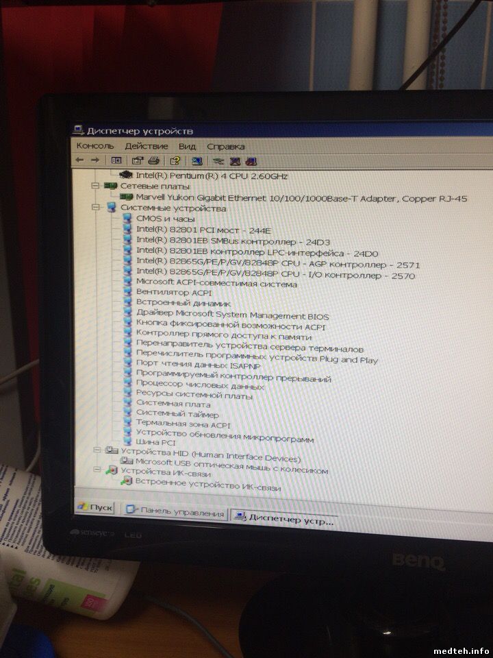

если там был тот датчик...
у меня драйвер есть тока на 3407, поищу вроде какойто универсальный ешще был
вот так выглядит не установленный USB датчик
Сообщение отредактировал edkdc - Пятница, 14.Сен.2018, 13:34
navesДата: Пятница, 14.Сен.2018, 16:35 | Сообщение # 23
У вас сообщений: 1070
при поиске драйвера из старой винды нужно указывать каталог
c:\Windows\INF\
когда начинает ругаться на файлы, то sys-файлы указывать отсюда
c:\Windows\System32\drivers\
а dll-файлы c:\Windows\System32\
klianikДата: Пятница, 14.Сен.2018, 16:51 | Сообщение # 24
Ассистент
Дело то в том, что датчик у нас не USB, а более старый, формат типа PC/2, только зубчиков больше ...
c:\Windows\INF\
Спасибо, завтра обязательно попробую, как только мать с таким же сокетом куплю, ибо сегодня при работе, после очередного ребута, она сгорела ...а именно транзистор который ближе к процессору вздулся и потёк ...теперь, так сказать даже белых буковок на черном фоне родного DOSа не видно.
Печаль, он секунд 20 сканирует и ничего не находит ...
Есть ещё варианты?
Выдернуть драйвер из системы.
take it easy

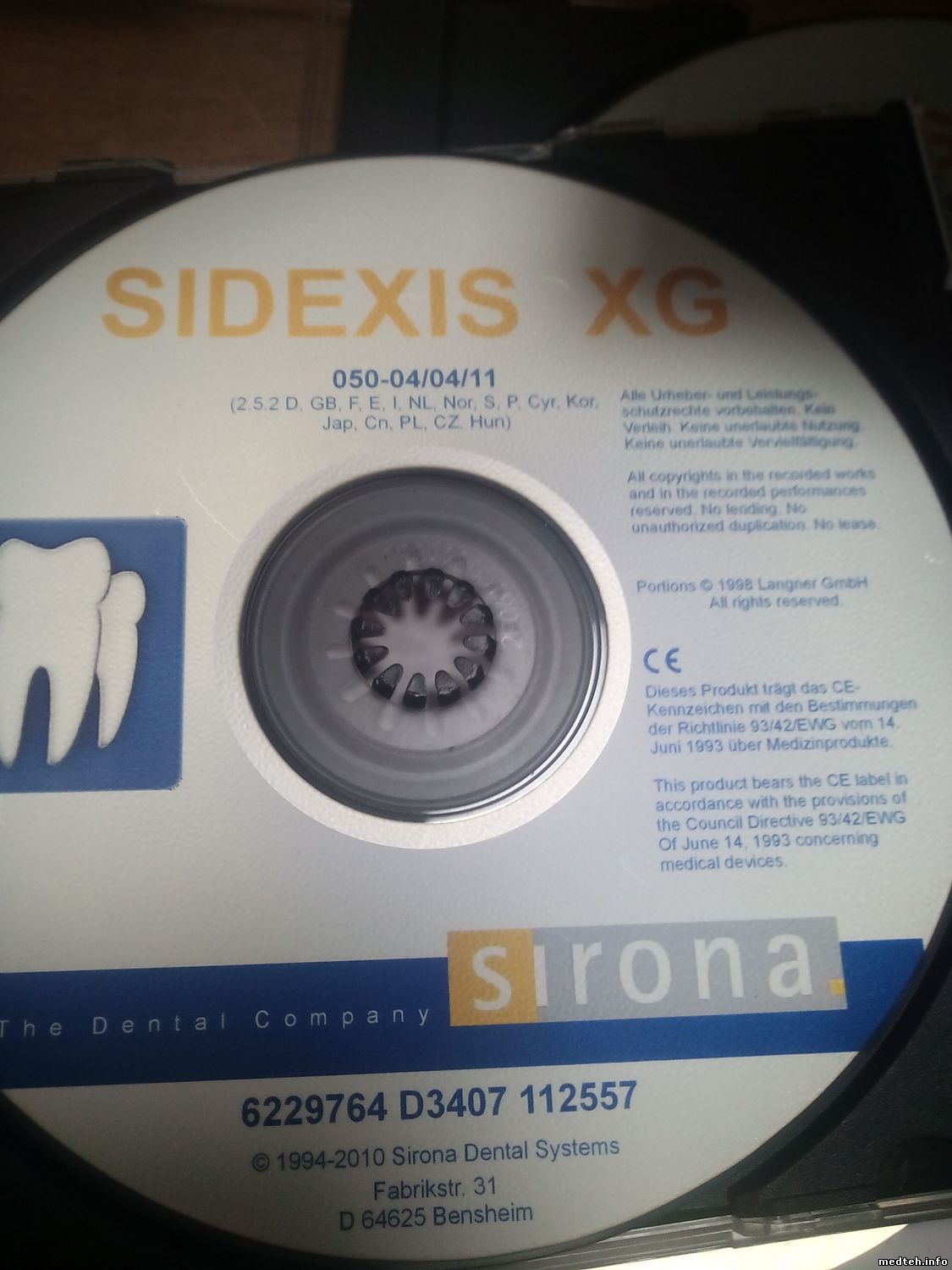

Люди добрые, поделитесь пожалуйста Sidexis XG 2.5... с ключиком, а то раздобыл в замену сгоревшеу старому датчику, датчик чуть по свежее, а с ним только калибровочный диск, к сожалению на текущую версию Sidexis (5.55) он не ставится, точнее пишет что у вас не установлена Сидексис, поставьте версию не ниже 2.1, я так понимаю это уже про Sidexis XG он мне пишет почта klianik@mail.ru
take it easy
navesДата: Вторник, 02.Июл.2019, 14:54 | Сообщение # 37
Sidexis XG V2-53.zip
https://yadi.sk/d/YRnWpmQu7WjUYQ
XIOS_003 (F).ZIP
https://yadi.sk/d/d5_CEOP_ceXTWw
