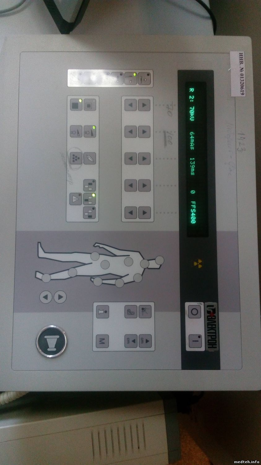

добрый день!
Флюорограф ФЦ-01 Электрон 2006 года, генераторное Bochum.
После нажатия кнопки высокого выходят ошибки на пульте EDITOR HFe601
Е003-превышение мА на трубке, после сброса этой ошибки сразу вылетает следующая:
Е041- Растр включен. Эта ошибка сбрасывается только отключением с пульта.
Ошибки проявляются хаотично.Может вылететь через 10 снимков, может через 2, а может проработать смену и не одну
Перерыл все генераторное на предмет плохого контакта,протянул все крепления,проверил контакты кабелей соединяющих комп-пульт-генераторное.Проблем не обнаружил.
Через сервисный режим откалибровал трубку.В процессе калибровки вылетела ошибка -превышение мА!!!Повторил калибровку сначала.На второй раз калибровка прошла полностью.Склоняюсь к неисправности трубки.Пока не вскрывал но похоже что то с ней.
Каковы ваши соображения?
speshlistДата: Суббота, 07.Май.2016, 07:35 | Сообщение # 8
У вас сообщений: 215
рентген, служба крови
Вологда
По срокам пора трубе. Советую послушать из кабинета при подаче высокого посторонние звуки. Эти трубки по вращению помирают.
Калибровка там вроде вручную делается каждый ток, или нет? Ошибки там и должны быть пока не откалибруешь, советую с инструкцией свериться.
Если соберешься трубу вскрывать, если там в масле будут белые крупинки плавать - это признак того что ей хана.
FAINTДата: Суббота, 07.Май.2016, 07:35 | Сообщение # 9
У вас сообщений: 148
По срокам пора-а снимки если проходят то для описания доктору подходят.Вращение трубки нормальное, какое и было всегда.Там еще применяется динамическое торможение...если аппарат отключить то трубка ещё долго крутится.Калибровку делал. В первый раз,в районе 70 KV 400mAs,вылетела ошибка, такая же как я описал выше...Повторная калибровка прошла успешно.Сам произвел штук 20-30 снимков -опять ошибка Е003 и Е41...Электроновцы посоветовали заменить шлейфик между платами.Подкинул самодельный -результат тот же.Сегодня сам присутствовал при работе лаборанта -2 раэа вылетало, отсняли за смену человек 50-70!!! unknown Если бы трубка подсела-получили бы не качественные снимки или с вуалью какой нибудь.А тут всё стабильно-читаемо.Наверно придется вскрывать трубку-подкинуть нечего...
