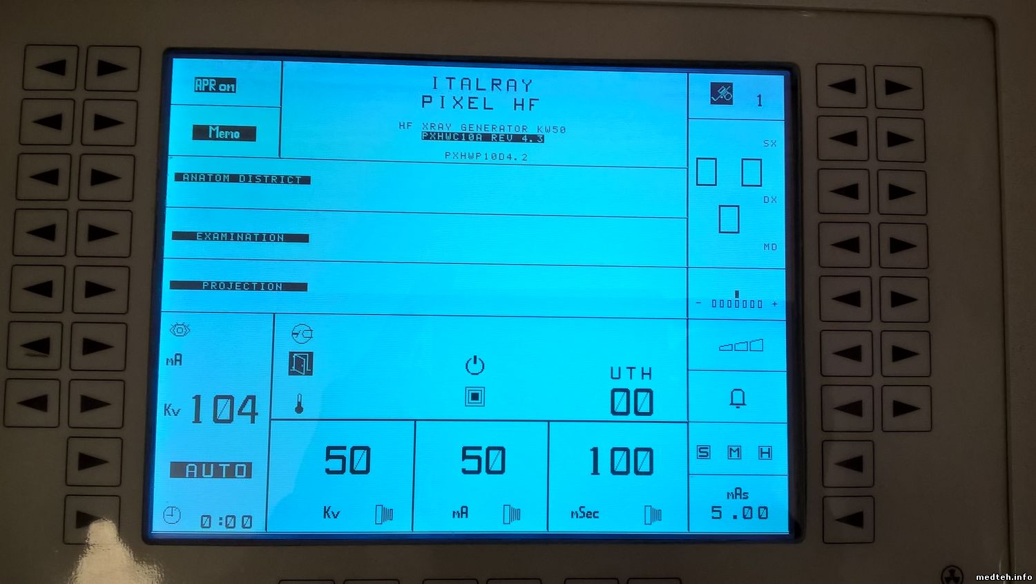

Во время самотестирования аппарата при включении загорается индикация открытой двери, что приводит к невозможности дальнейшей работы: пульт реагирует, рабочие места меняются (слышно как переключаются реле), но не срабатывает кнопка включения высокого; есть еще нюансы, типа не фиксируется штатив на 5 месте (а стол на 3, например, фиксируется).
Сам датчик двери отсутствует физически. На имеющихся схемах клеммы подключения датчика явно не указаны, но коммутации в верхнем блоке генератора в порядке.
Символ датчика зажигается на втором (из десяти) звуковом сигнале во время тестирования.
Можете ли подсказать, в чем проблема?
P.S. данная проблема спорадическая, может и неделю не возникать. ошибка только в начале работы после включения, в дальнейшем не проявляется (думаю, это логично, раз символ загорается только во время самотестирования)

AlexiumДата: Четверг, 31.Дек.2015, 17:54 | Сообщение # 6
Цитата DUTS ()
Как я уже писал, на прилагаемых в комплекте схемах соединений нет подобных обозначений, лампы "не входить" у нас также нет.
А в монтажной схеме на Пиксель есть, кому верить? unknown

petroveechДата: Пятница, 01.Янв.2016, 11:34 | Сообщение # 7
У вас сообщений: 1073
Иженер
Не морочьте голову человеку. В этом питающем ошибка дверь возникает во всех случаях, кроме обрыва накала. Смотреть от инвертора до разгона. Есть схемы, есть описания горящих лампочек. Смотрите и ищите. По картинке память не при чём. Первое бп за коммутацией. Пора кондёрам вздуться. С новым годом!

DUTSДата: Среда, 27.Янв.2016, 11:46 | Сообщение # 9
инженер отделения лучевой диагности
Ярославль
Отчитываюсь: дело было в резисторе R19 (композиционный, 1 кОм) платы входного напряжения.
