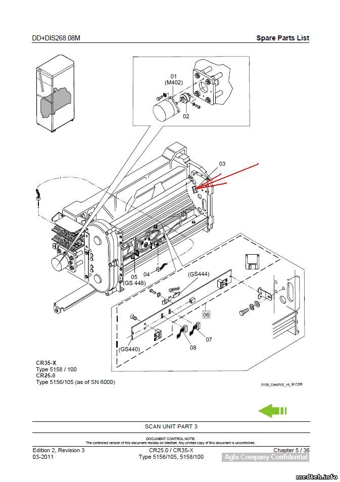

Проверьте пластмасски, с обеих сторон. Они служат направляющими для планки направления экрана на ведущие валы. На двух пружинках. Планка не должна болтаться. Прислушайтесь к работе аппарата, нет ли подозрительного металлического лязга.
См. картинку.

als04, Еще раз, обратите внимание на пластиковые направляющие о которых я говорил выше. В каком они состоянии. Сразу могу сказать, что рассмотреть их в аппарате будет довольно не удобно, нужно постараться.
Номер ошибки какой?
Если была бы проблема в сканере, то она скорее возникла при Self Test'е (при включении дигитайзера), максимум на входе загрузки экрана, а не на её выходе.
При выходе экрана из сканера, при прохождении между роликами, экран прижимает металлическая планка таким образом немного изменяет угол, далее подхватывают присоски. В случае нарушения целостности пластиковых направляющих по которым ходит металлическая планка, планка перестаёт прижимать экран и система сигнализирует об ошибке.

Sokolov_SKY, спасибо. Вопрос разрешился банально - тщательной протиркой протягивающих роликов.
Перед этим снял блок сканера, но направляющие так и не увидел. Или закрыты хорошо или модификация отличается,
т.к. разбирается не совсем так, как описано в инструкции.
А ролики походу запустили конкретно. Резиновая поверхность до протирки была гладкая - как пластиковая.
Поэтому тяжелый экран и проскальзывал ...
