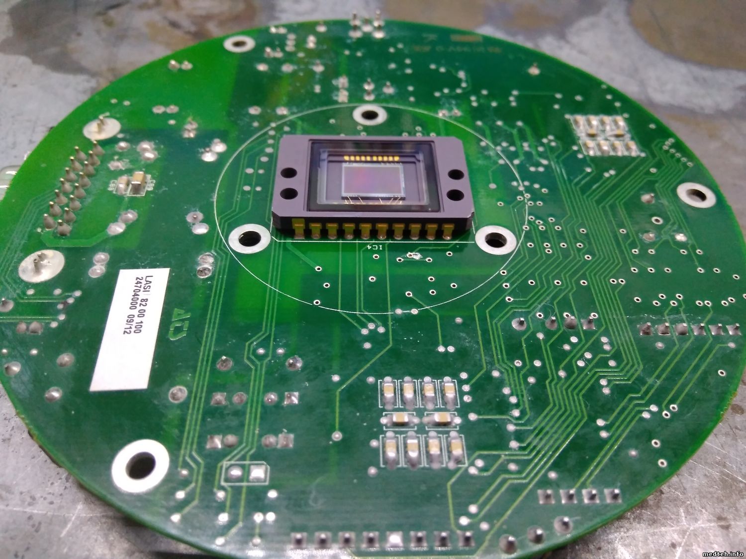

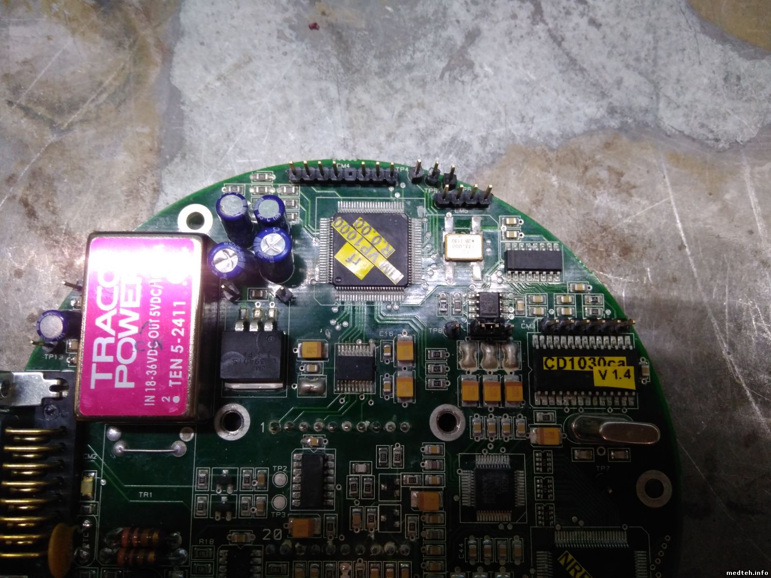

Парни, приветствую! трабла с ЭОРП: нет картинки на скопии - черный экран, а при сьемке на эране рябь(как будто телевизор не ловит). Начал капать под комп, но там все четко, питание везде есть. Снял плату с матрицей и повесил на провод - тоже самое.
Плата стояла здесь . Индикатор на плате горит.
Также на плате были разводы, не поожие на флюс, будто попали капли воды(но это не точно).
Куда копать, подскажите.

Доброго времени суток!А РэОП Работает?И матрица без оптики четкой картины не даст...проверьте для начала сам преобразователь!

ну как... черная картинка с камеры. если его отцепить(коаксильник), то комп дает ошибку камеры, то есть комп видит камеру, а картинки нет. пожалуй, РЭОП не работает wink

коллега РэОП это рентген оптический преобразователь ..это в большой круглой фигне между камерой и столом ..стоит сам РэОП Это электровакуумный прибор для получения из X-REY оптического изображения ,этот прибор имеет свой БП с такими напряжениями как ускоряющее фокусное ,уверен данный РэОП имеет несколько фокусов ..ваша камера транслирует именно изображение с этого замечательного девайса .Соберите все в обратной последовательности ,после этого сместите камеру желательно вместе с оптикой да бы получить доступ к окну РэОПа закрепите за место камеры ваш телефон включите на запись видео и включите скопию ..далее думаю понятно!

Это понятно, но я вроде бы говорил что нет изображения.... несколько раз собирал/разбирал.
в ури стоит процессорная плата, во время скопии напряжение регулируется несмотря на отсутствие изображения. отсюда вывод, что процессор ури работает.

я понял что увижу чб картину, но CCD ее не воспринимает, также как и свет в комнате.
