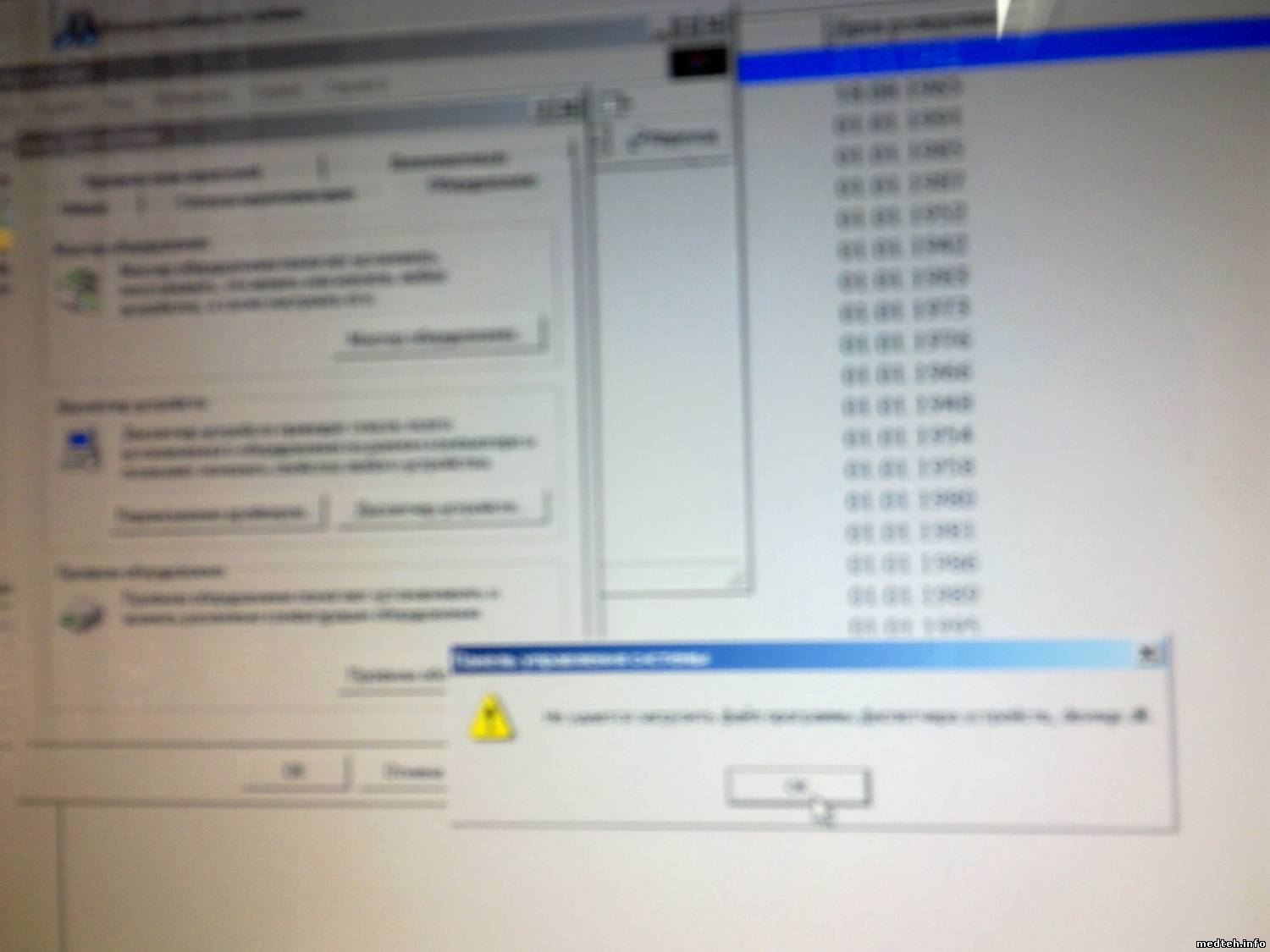

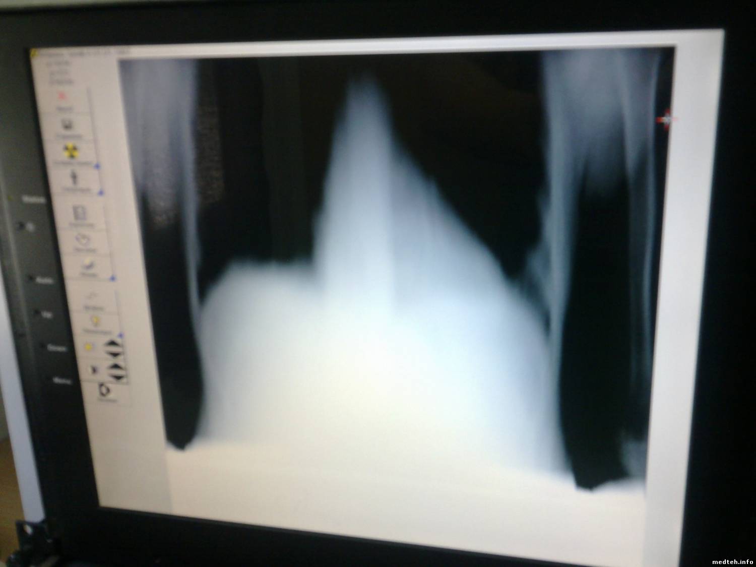

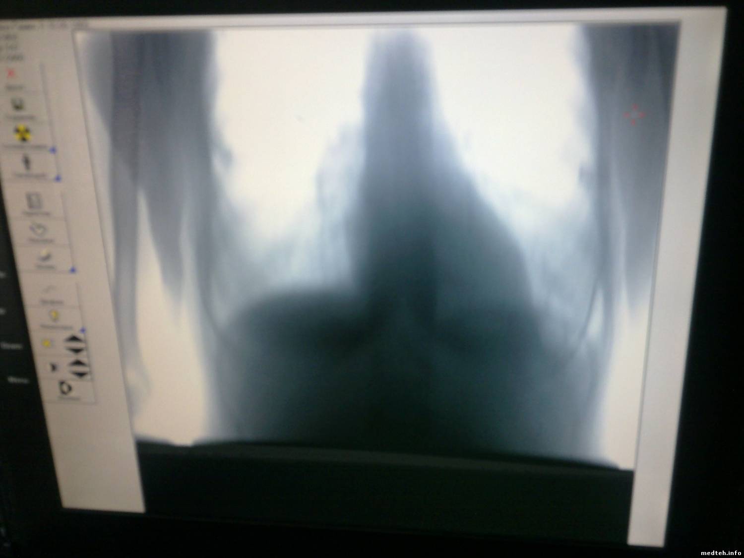

DSRДата: Воскресенье, 30.Авг.2015, 11:15 | Сообщение # 27
У вас сообщений: 99
инженер по медоборудованию
Махачкала
привет всем! пишу в эту тему т.к. тема вопроса похожая)))
на АРМ лаборанта ФМЦБ "РЕНЕКС-ФЛЮОРО" ЗАО "ММЗ ВЫМПЕЛ" получаются такие снимки, а в диспетчер оборудования зайти не удалось, пишет нет библиотеки *.Dll.
стоит ли переставить АРМ лаборанта с нуля?
в чем причина подобных снимков?
renmasterДата: Воскресенье, 30.Авг.2015, 11:15 | Сообщение # 28
DSR, почитай темку - от сюда yes
[p.s.] лаборанта не стоит менять, камера требует настройки yes [/p.s.]
