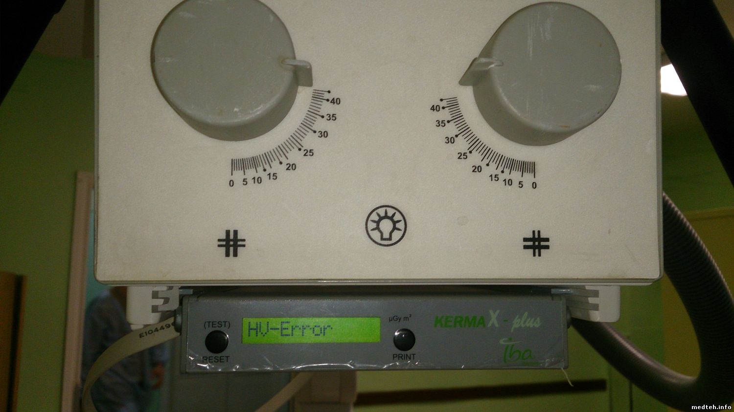

FAINTДата: Пятница, 15.Янв.2016, 10:14 | Сообщение # 13
У вас сообщений: 148
Постоянно высвечивается на дисплее дозиметра ошибка HV- Error. Кнопкой Reset не сбрасывается. Есть предположение, что отсутствует напряжение на камере дозиметра Kerma X Plus(недавно проводили поверку дозиметров спецы сторонней организации). Как они поверяют встроенные дозиметры ни когда не видел.!!! Оборванных проводов не заметил при внешнем осмотре.
Может ли кто помочь фото или документацией?

Камера представляет собой конденсатор. Проверьте на наличие короткого замыкания. Иногда и в камере проводки с напыления отваливаются.
