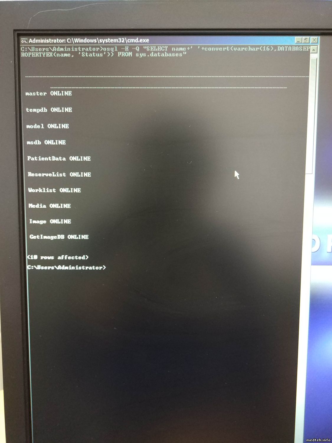

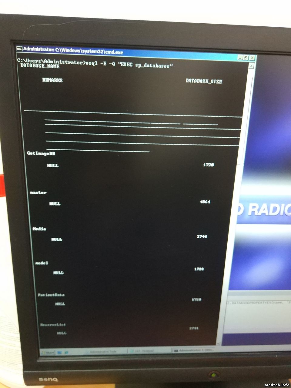

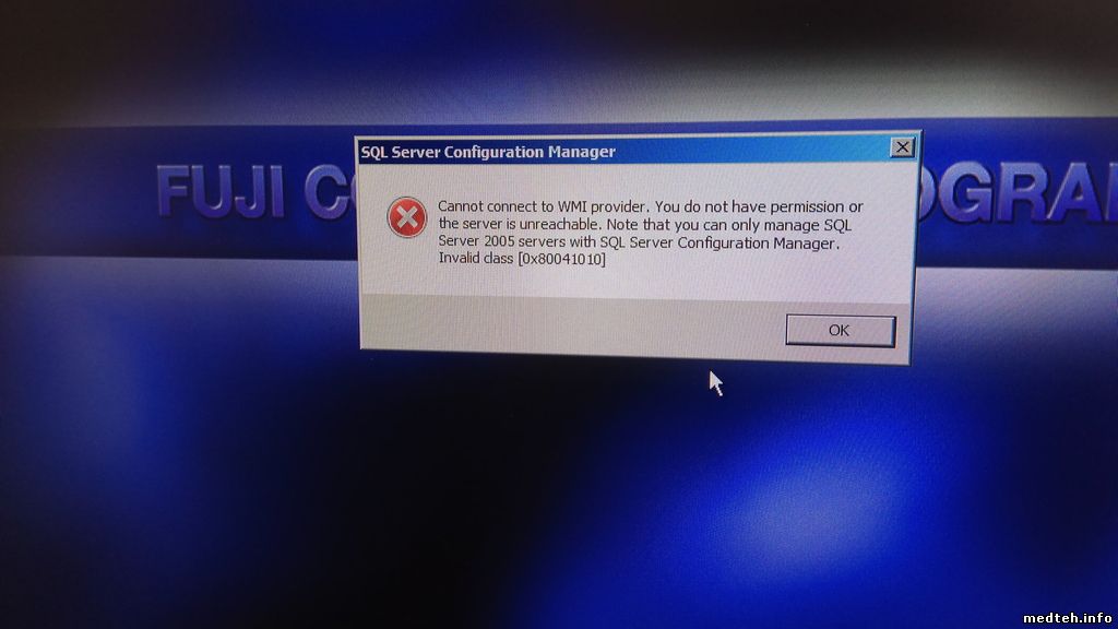

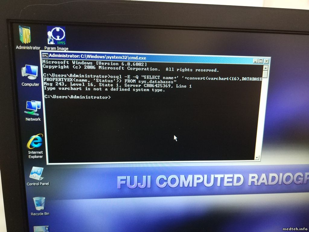

AltedДата: Вторник, 24.Окт.2017, 11:51 | Сообщение # 13
У вас сообщений: 41
naves, на первую команду ругается, а по второй выдает то что на фото, прикрепляю изображения.
Еще из попутного, на станции не запускался MSQL Server Configuration Manager, но уже потенцевал с бубном и теперь запускается, может вся проблема в этом и там нужно что-то прописать?
Сообщение отредактировал Alted - Вторник, 24.Окт.2017, 11:51
navesДата: Вторник, 24.Окт.2017, 11:59 | Сообщение # 14
У вас сообщений: 1070
у вас буква t лишняя в первой команде
найдите каталог на диске, где лежат файлы баз с названиями как на скриншоте.
Сам SQL сервер работает, возможно какая-то база сломалась, но какая пока непонятно.
Еще нужно искать каталог с логами самой программы, обычно там тоже есть детализация ошибки
Сообщение отредактировал naves - Вторник, 24.Окт.2017, 12:01

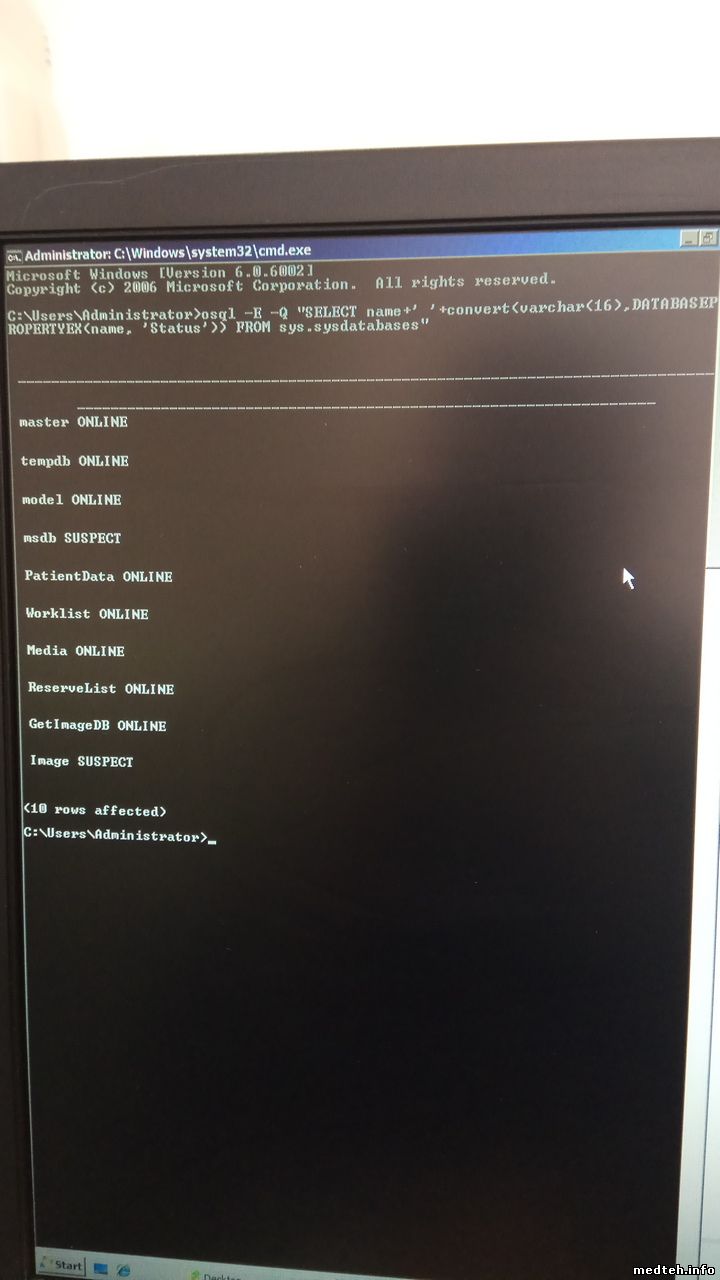

AltedДата: Вторник, 24.Окт.2017, 12:20 | Сообщение # 15
У вас сообщений: 41
naves, виноват ошибся. прикрепляю фото первой команды.

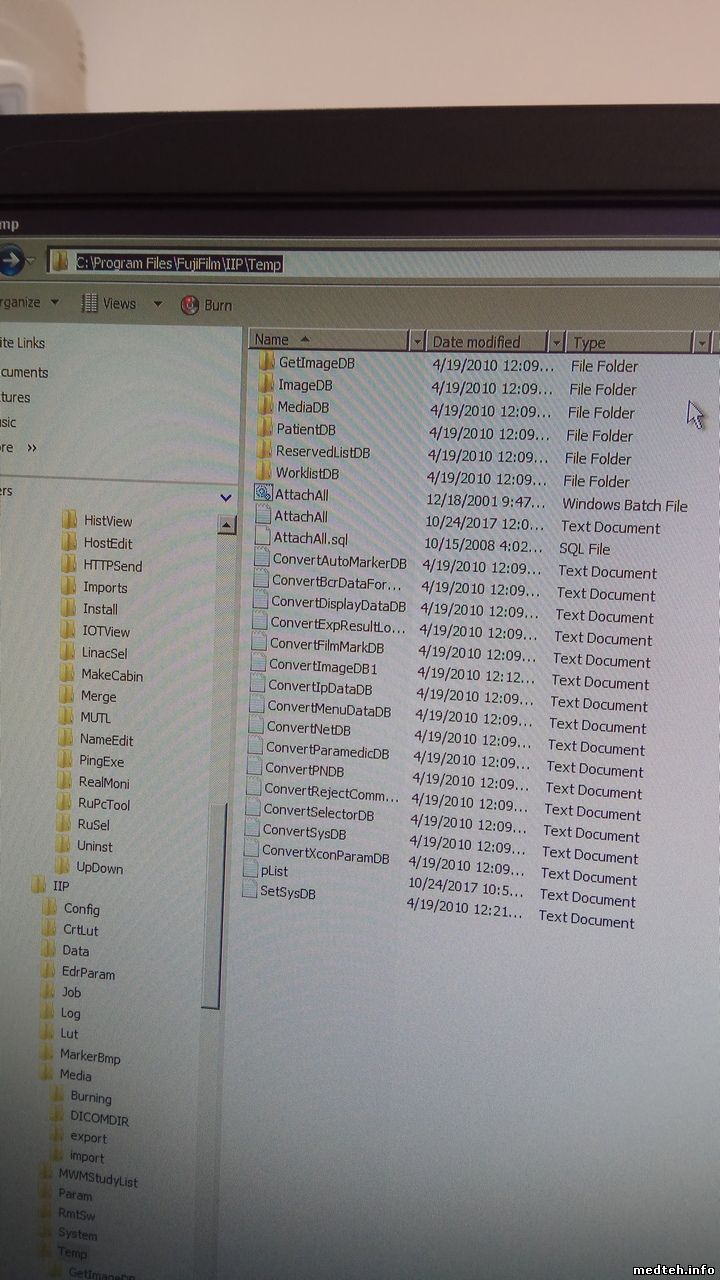

нашел судя по всему папку с базами, что можно посмотреть?
Также на рабочем столе есть тулза IIP Service Utility, в которой есть кнопка DataBase Utility, в которой есть кнопки: Image DB Initialization, Claer Output Queue, PatientDB Initialization, Scheduled Study DB Initialization.
Может сделать какие то операции с ними? Создадутся новые базы и все будет работать???
navesДата: Вторник, 24.Окт.2017, 12:39 | Сообщение # 16
у вас базы сломались, у них статус SUSPECT вместо ONLINE
msdb
Остановите службу SQL, скопируйте папку с базами куда-нибудь, потом запускайте службу обратно
вводите команды

там SQL managment studio не стоит случайно, такие команды лучше через студию проводить.

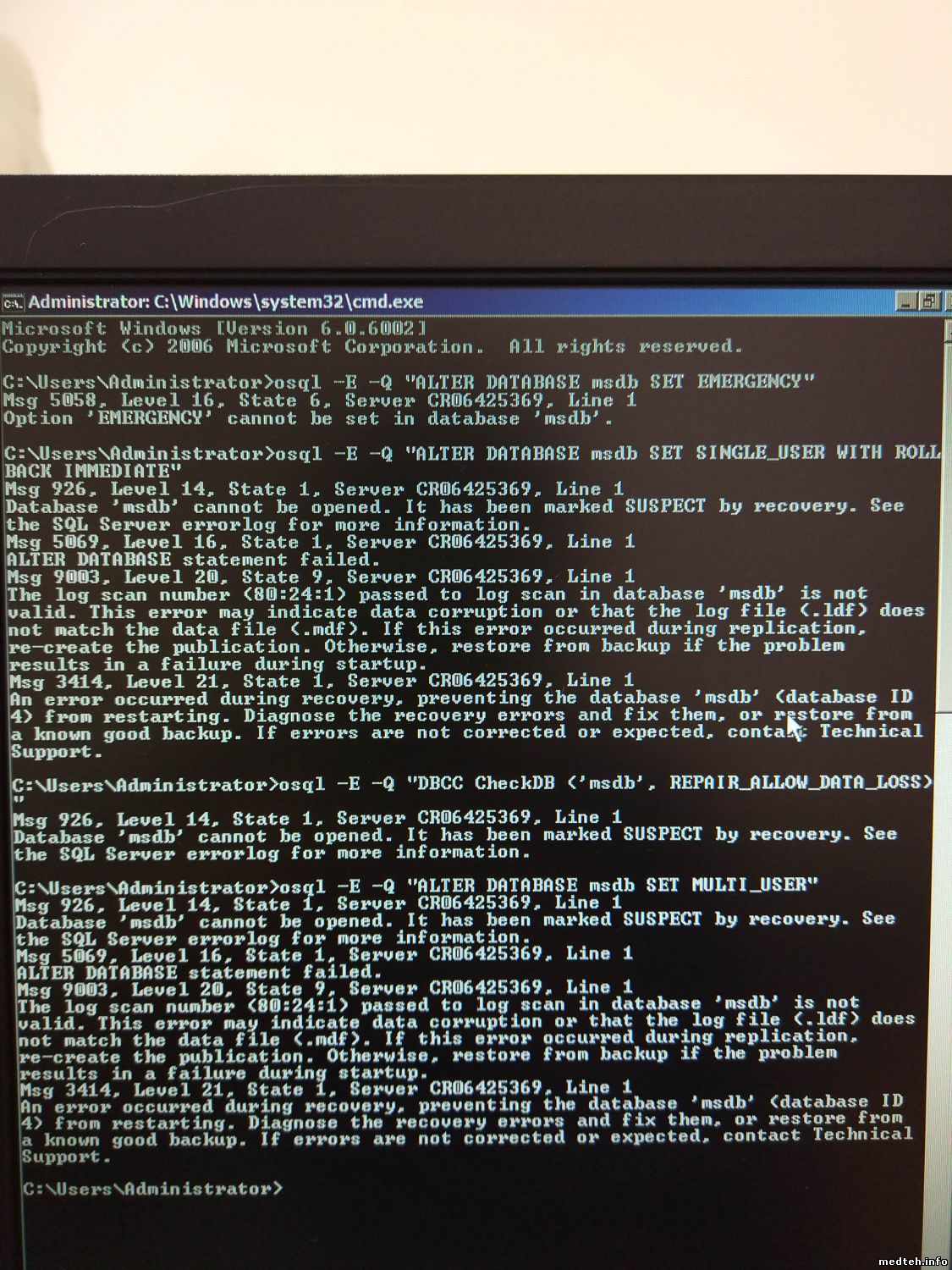

AltedДата: Вторник, 24.Окт.2017, 15:04 | Сообщение # 17
У вас сообщений: 41
naves, К сожалению, SQL management studio отсутствует на рабочей станции. Через командную строку не получится сделать? Что делать с базами, которые будут скопированы, есть возможность их восстановления?
navesДата: Вторник, 24.Окт.2017, 15:13 | Сообщение # 18
ну вот команды выше и надо через командную строку
AltedДата: Четверг, 26.Окт.2017, 10:15 | Сообщение # 19
У вас сообщений: 41
naves, не помогло..., Не даёт с первой базой ничего сделать. Вторая подключилась.

navesДата: Четверг, 26.Окт.2017, 12:12 | Сообщение # 20
как-то так https://www.mssqltips.com/sqlserv....atabase
останавливаете службы сервера
копируйте куда-нибудь для бэкапу файлы баз примерно отсюда
C:\Program Files\Microsoft SQL Server\MSSQL10_50.MSSQLSERVER\MSSQL\DATA\
запускаете службу из командной строки с параметрами
Код
net start MSSQLSERVER /T3608 /f /m"SQLCMD"
отключаем сломанную базу
Код
SQLCMD -E -Q"EXEC sp_detach_db msdb"
удаляем файлы с именем msdb из каталога баз MSSQL\DATA\
идем в каталог, примерно по такому пути
C:\Program Files\Microsoft SQL Server\MSSQL10_50.MSSQLSERVER\MSSQL\Install\
в этом каталоге должен быть файл instmsdb.sql, запускаем отсюда командную строку
создаем базу заново
Код
SQLCMD -E -i instmsdb.sql
перезапускаем службу в обычном режиме
Код
net stop MSSQLSERVER
Сообщение отредактировал naves - Четверг, 26.Окт.2017, 12:22
AltedДата: Понедельник, 30.Окт.2017, 12:10 | Сообщение # 21
У вас сообщений: 41
naves, к сожалению, данный совет не помог решить проблему.

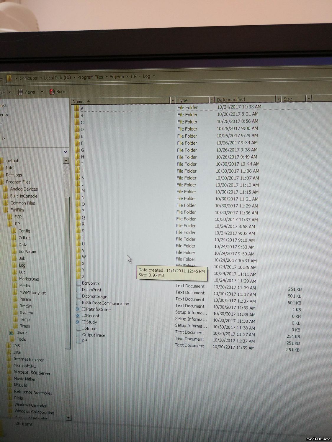

navesДата: Понедельник, 30.Окт.2017, 12:23 | Сообщение # 22
у вас в каталоге IP есть каталог LOG, смотрите в нем логи запуска и ошибки.
Видимо еще что-то сломалось.
как варинт вообще пересоздать базу из батника, который был у вас на скриншоте выше, только старые базы все равно сохраните на всяикй случай.

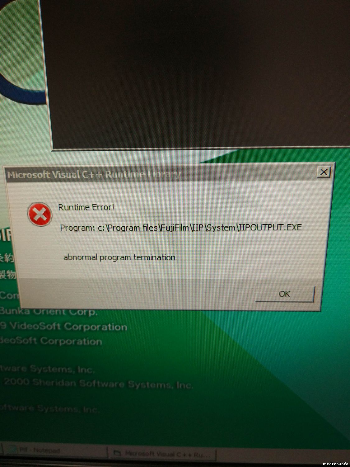

AltedДата: Понедельник, 30.Окт.2017, 12:30 | Сообщение # 23
У вас сообщений: 41
naves, может быть связана проблема ещё с этим, что на скриншоте? Вижуалы все обновлены.
Сообщение отредактировал Alted - Понедельник, 30.Окт.2017, 12:39
navesДата: Понедельник, 30.Окт.2017, 12:34 | Сообщение # 24
у вас опять что-то отвалилось в сообщении, логи нужно смотреть, так надежнее
Сообщение отредактировал naves - Понедельник, 30.Окт.2017, 12:35
AltedДата: Понедельник, 30.Окт.2017, 12:41 | Сообщение # 25
У вас сообщений: 41
naves, а куда именно смотреть в данной папке ?
navesДата: Понедельник, 30.Окт.2017, 13:30 | Сообщение # 26
ну падает у вас программа iipoutput
логично посмотреть лог output
Сообщение отредактировал naves - Понедельник, 30.Окт.2017, 13:32

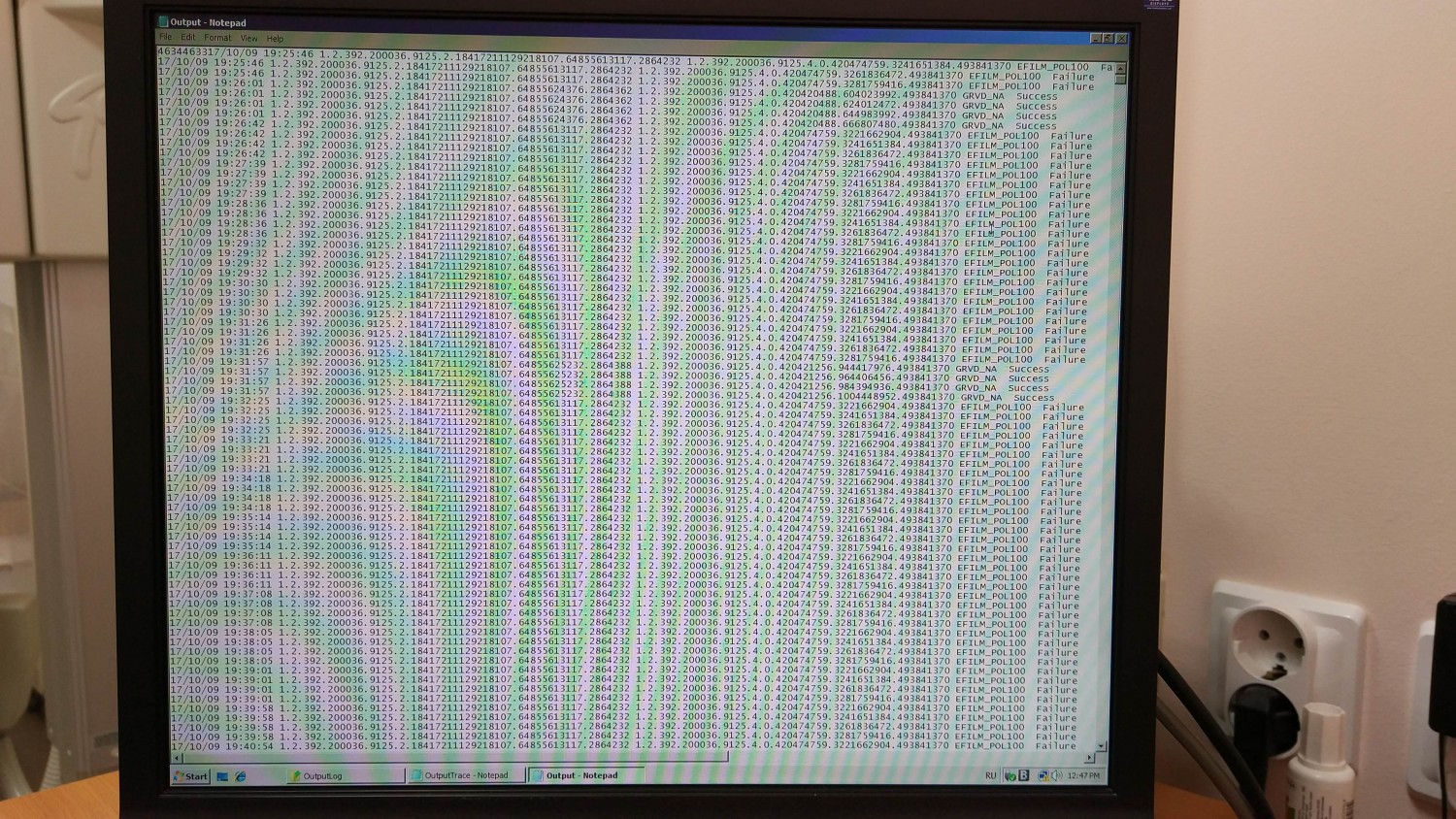

AltedДата: Понедельник, 30.Окт.2017, 13:47 | Сообщение # 27
У вас сообщений: 41
naves, логично, вот что в нем.
Сообщение отредактировал Alted - Понедельник, 30.Окт.2017, 13:48
navesДата: Понедельник, 30.Окт.2017, 15:40 | Сообщение # 28
так нужен конец лога, а не начало, лучше файл выложите
