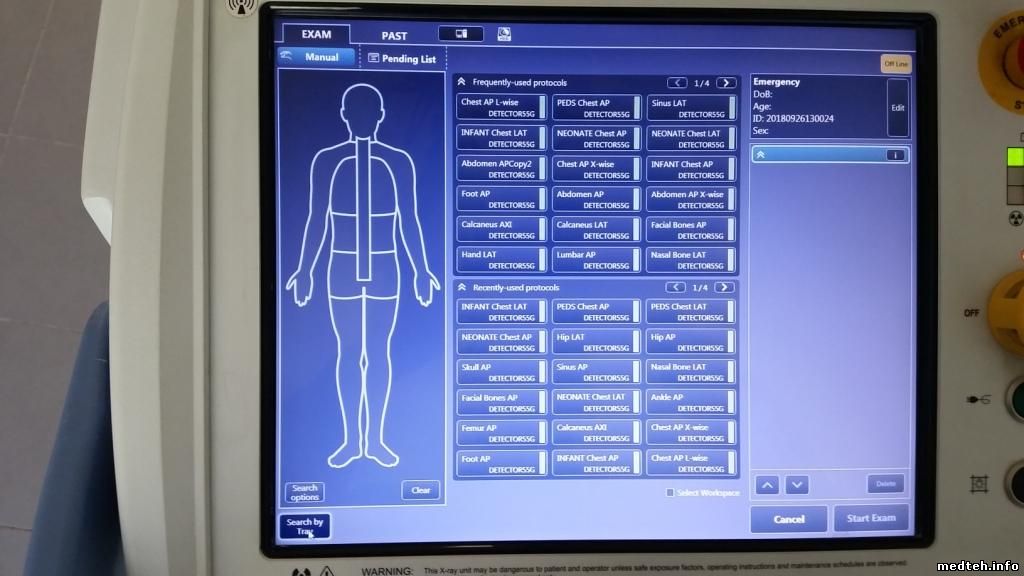

ПетерДата: Пятница, 21.Сен.2018, 19:12 | Сообщение # 15
физиотерапия
Цитата hohrulyac ()
Спасибо, а с документацией помочь можете?
Тема, конечно, древняя, но отсутствие сообщений делает невозможным создать новую тему.
Петер, прежде чем говорить о "древности" темы, Вам надо было прочитать по ссылке-адресу - https://www.medteh.info/forum/22-1216-1
Проблема состоит в отсутствии руководства пользователя (лаборанта). Бумажный вариант имеется, но с другим интерфейсом (на экране расположены кнопки для выбора условий, параметров и т.д.).
Имеющийся интерфейс частично интуитивно понятен (английский язык). Может в настройках есть возможность изменения языка и хотелось бы поподробнее о функциях.
Якобы, с аппаратом шёл диск, но он отсутствует. Интернет пока результатов не дал.
Прошу оказать содействие в поиске руководства.
bocman200101Дата: Понедельник, 24.Сен.2018, 05:39 | Сообщение # 16
У вас сообщений: 42
рентгентехник
Покажите фото панели управления.
ПетерДата: Среда, 26.Сен.2018, 20:43 | Сообщение # 17
физиотерапия
Фото
