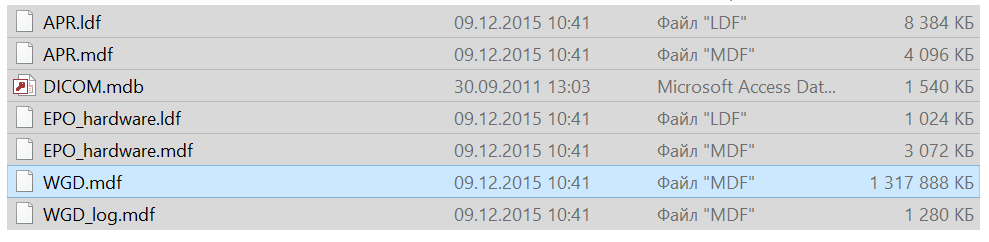

DenisMSДата: Воскресенье, 17.Янв.2016, 09:54 | Сообщение # 12
У вас сообщений: 146
Вот размеры баз, что можно попробывать сделать?
Могу в личку кинуть ссылку на базу.

Судя по размеру ldf-файлов, база в simple recovery mode и проблемы большого лога транзакций нет.

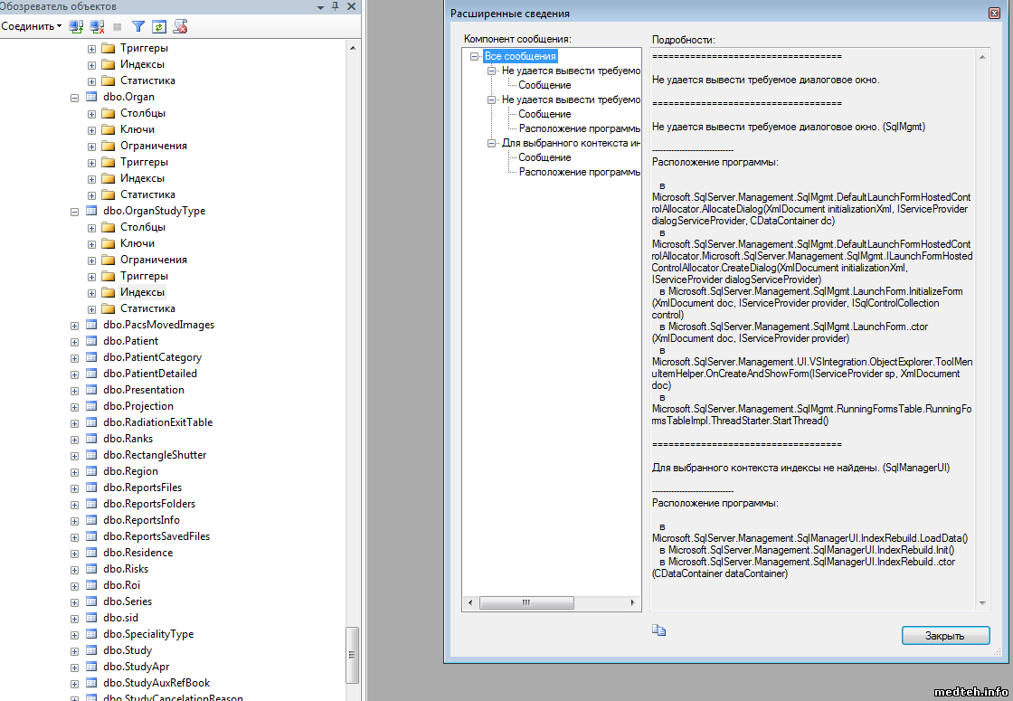

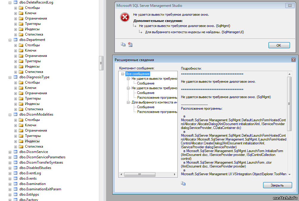

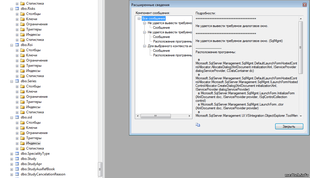

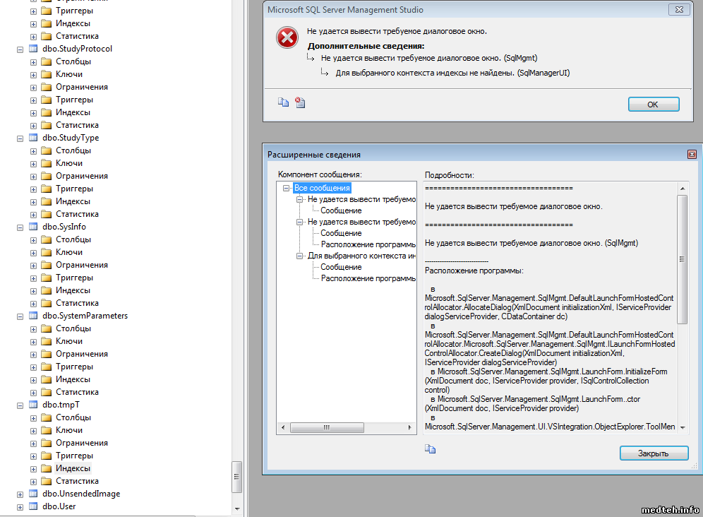

Индексы перестраивал в ручную, на 4 таблицах не удалось сделать(смотри снимки), Ды давал ссылку на скрипт для перестраивания всех индексов, ты его сможешь заточить под эти базы?
Виртуальный диск смогу выложить только дома на НАС и дам тебе доступ в личку, там около 40 гиг.

У вас сообщений: 1070
отжигаешь :)
это стандартный скрипт, он универсален для любых баз, он просто обрабатывает все таблицы в базах
а вручную имело смысл только для заполненных больших таблиц, типа снимков, пациентов, исследований
