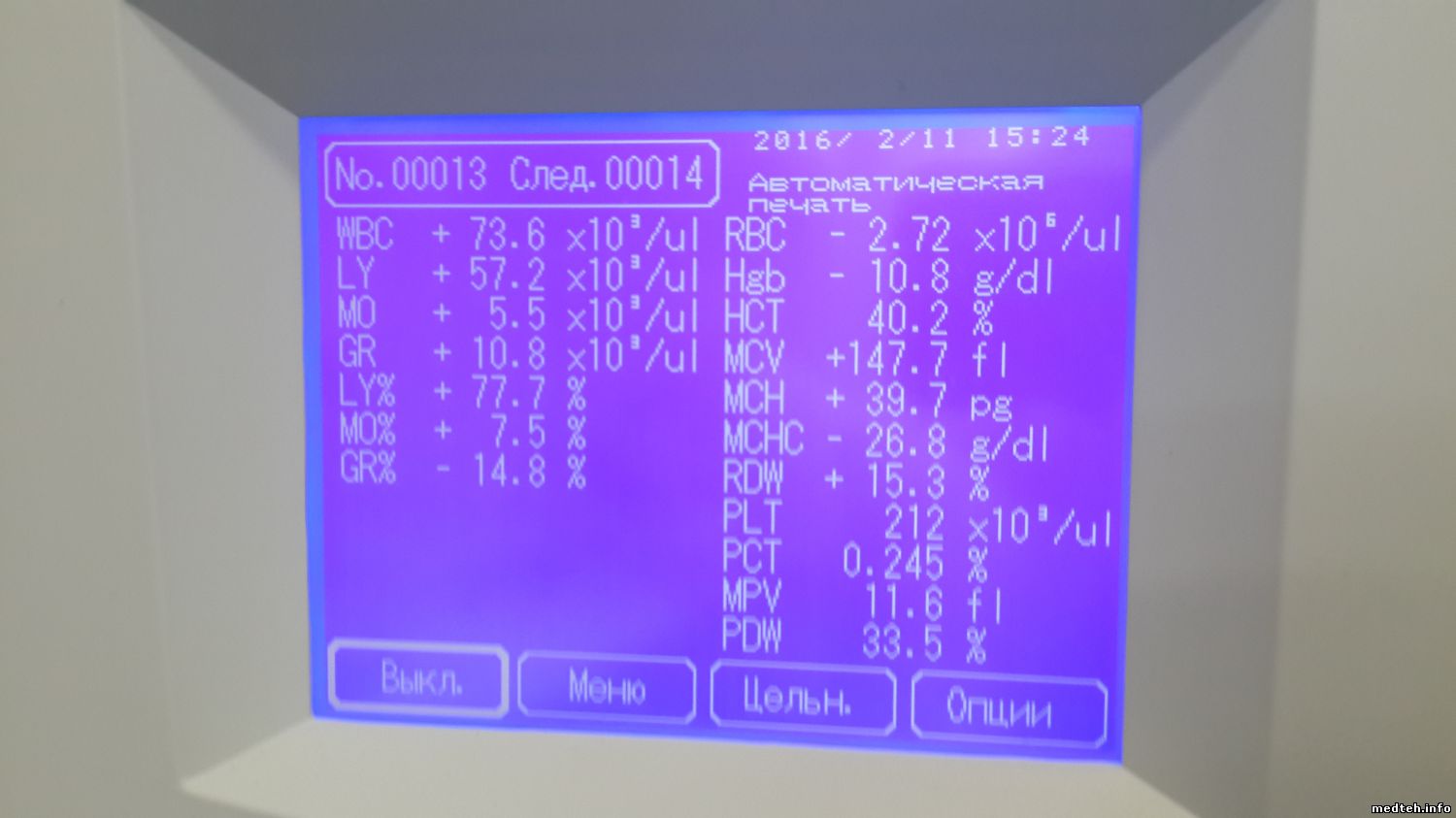

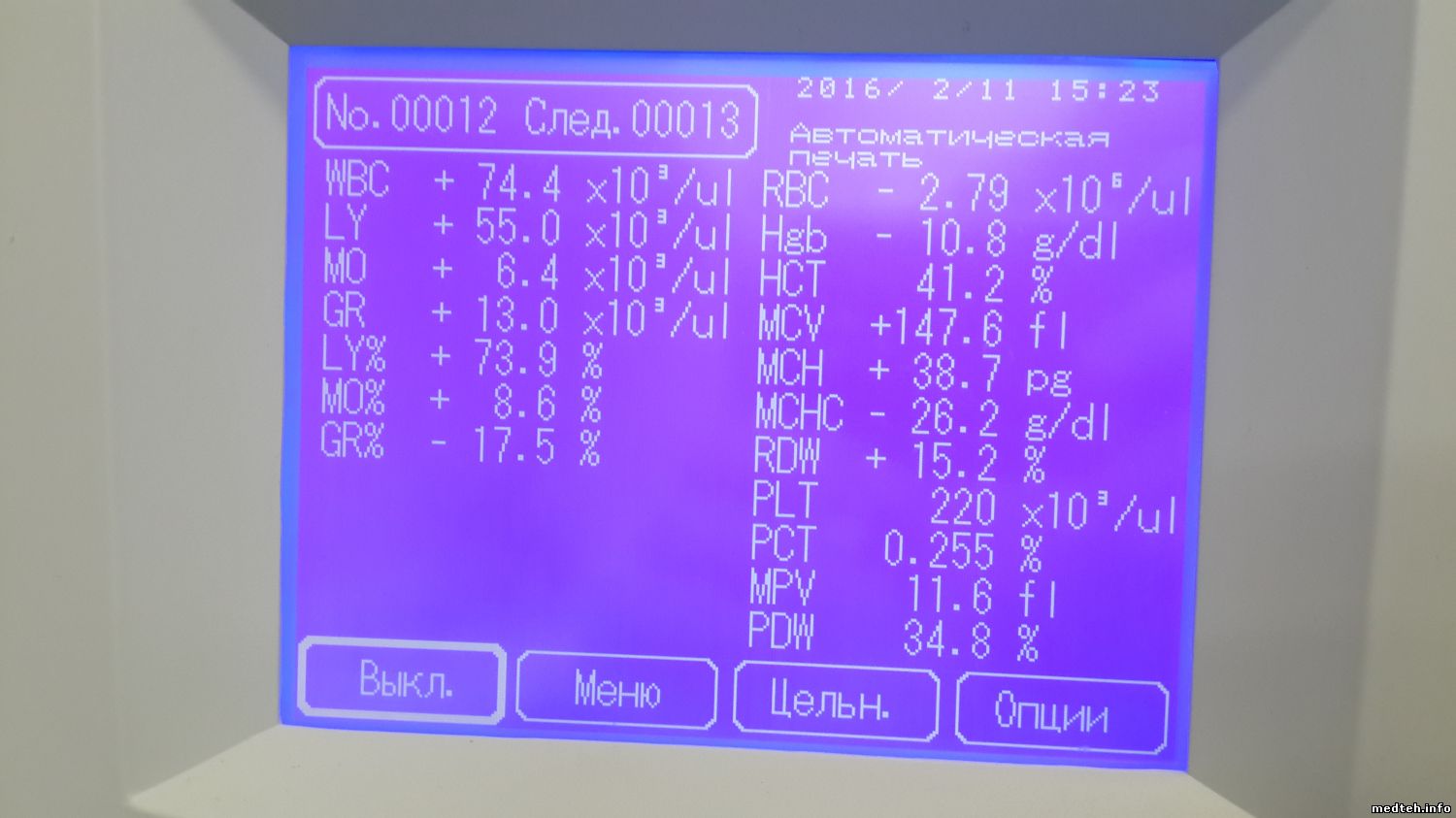

udsashaДата: Пятница, 12.Фев.2016, 14:19 | Сообщение # 30
У вас сообщений: 85
Сургут
Доброго времени суток.
Есть 1 такой анализатор, стоит в модуле передвижном КАМАЗ работает не часто и не постоянно, только в командировках. Приехал с неисправностью; не считает гемоглобин, протечка в камере эритроцитов. При осмотре нашел закупорку сетки всасывающего шланга дилюента. Почистил, помыл весь анализатор гипохлоритом. Считает все кроме лейкоцитов, цифры огромные 80, 50. Холостую пробу считает по нулям. Апертуру под микроскопом смотрел она чистая. Года 2 не меняли трубки насоса, снял помял потянул. Реагенты РЕАМЕД, грешил на лизирующий, но заменить не на что было. Что еще в нем может сломаться? Как часто меняются резиновые колечки в камерах?

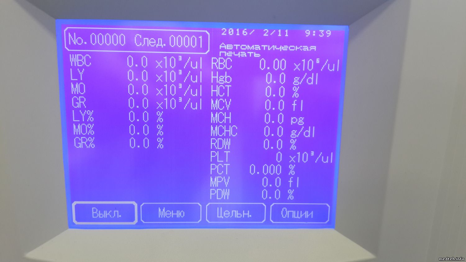

udsasha, фон действительно по нулям? поменяйте лизирущий для начала а трубки насосов, клапанов, мойка иглы и прокладки шприцов меняются раз в год.
udsashaДата: Воскресенье, 14.Фев.2016, 14:34 | Сообщение # 32
У вас сообщений: 85
Сургут
antoniodriver, Да в холостой по нулям, 1 раз был небольшой. Лизирующий на фото.

Alexium, Не то фото было. Что тут разбираться если фона нет при измерении холостой пробы в режиме измерения цельной крови? В на фото это видно. А при измерении крови лейкоциты огромные.

А посмотрите единицы измерения.

udsasha, это значение контрольной крови или человеческой? Нужна контрольная кровь. На фото - значительно занижены эритроциты, не соответствуют значению гемоглобина. Какие калибровочные коэффициенты?

Намекает, что не правильные единицы измерения выставлены.
