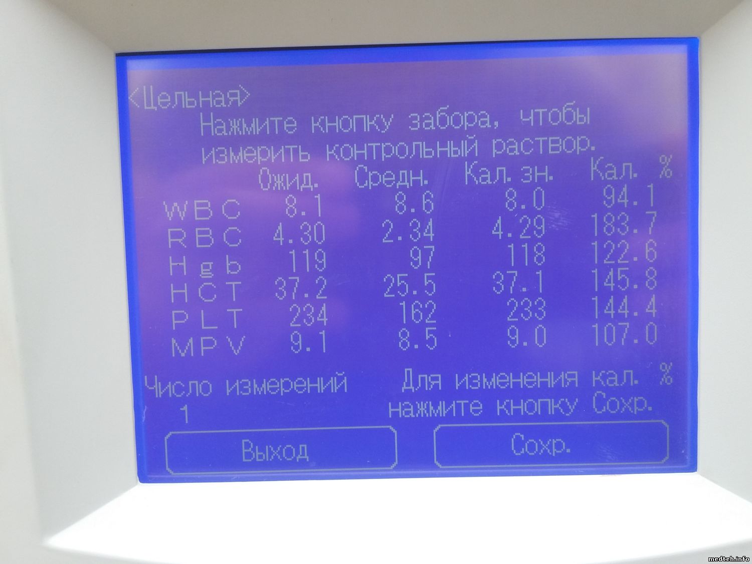

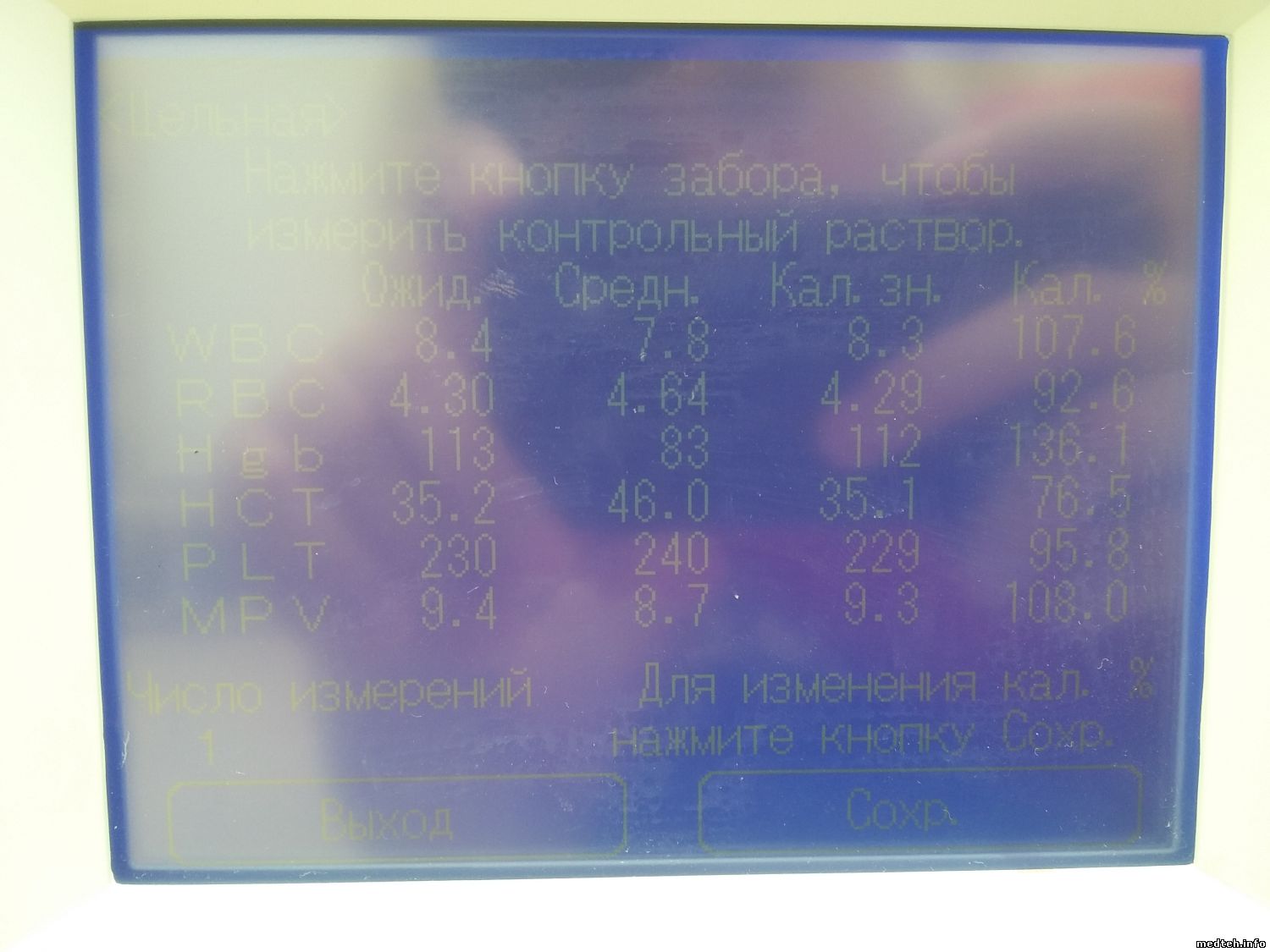

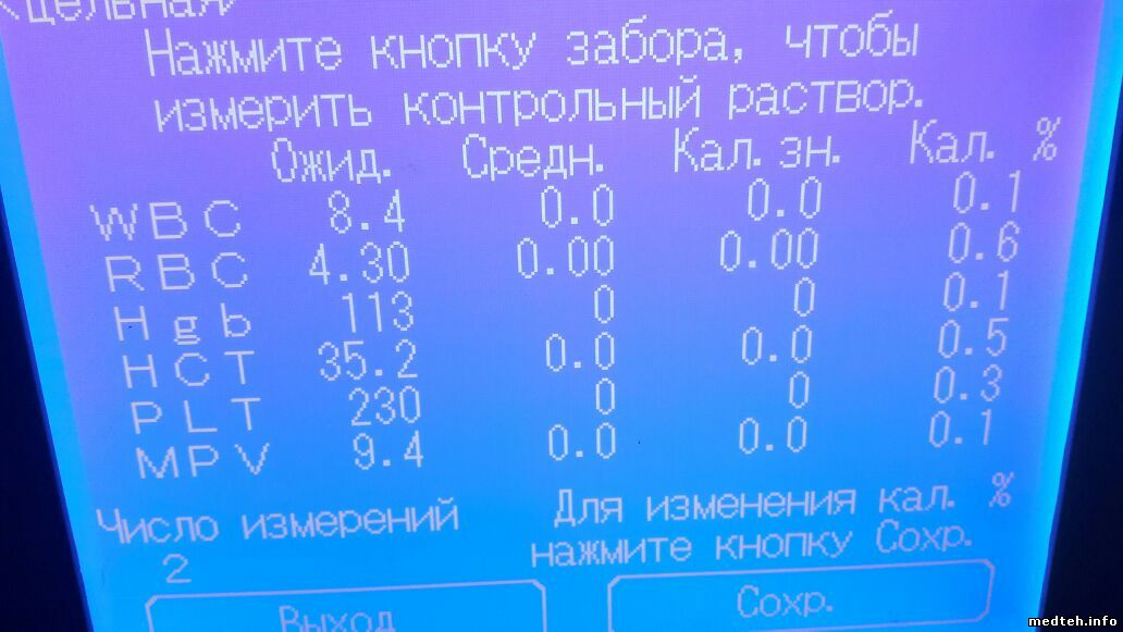

Подскажите, пожалуйста, не могу калибровать МicroCC-18.
Средний анализ по процентам мин 76,5-макс 136 (по МиcroCC-20, мин 75-макс 150, запросто калибруется), пишет введённые значения за пределами допустимых.
Аппарат "чистим" второй день, то срочная очистка, то простая очистка, 2-а раза делали процедуру с белизной (1% белизна/5% воды, затем простой водой).
Каждый раз показатели завышенные.

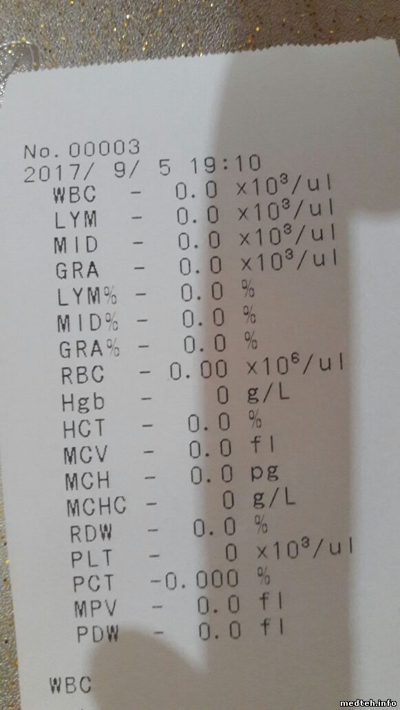

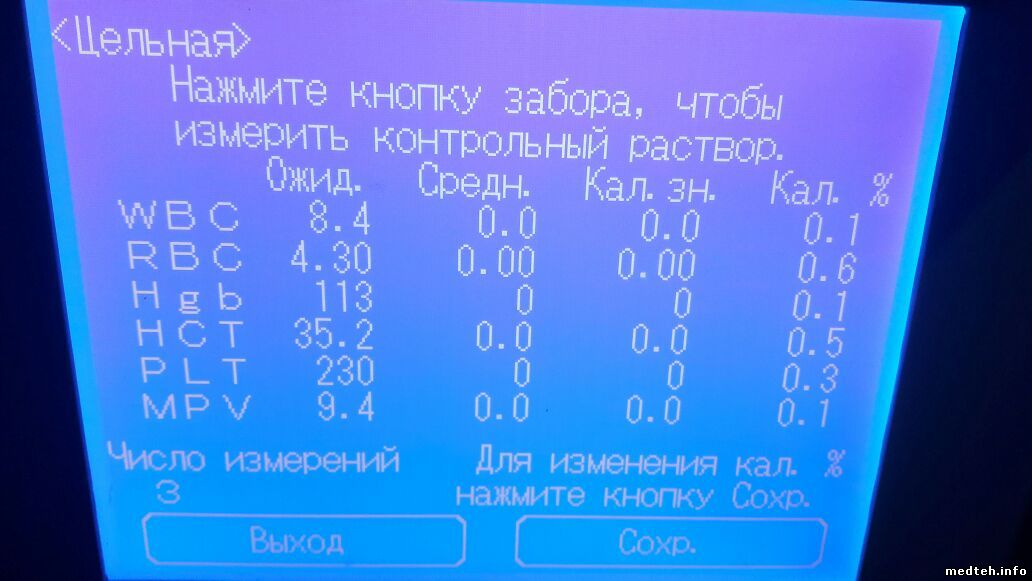

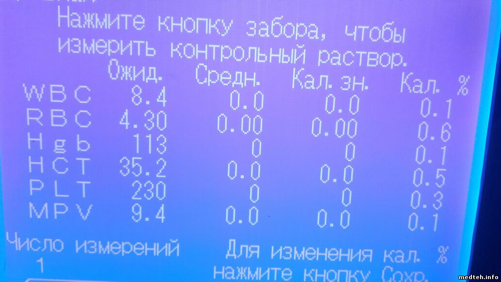

ImranMAG004, оставьте пока калибровку в покое. Сделайте холостую пробу, дальше сделайте контроль как пробу три раза и все результаты сюда с гистограммами.
Если у Вас большие расхождения между измерениями, то не стоит делать калибровку на таком аппарате. Необходимо сначала устранить причину, а затем уже калибровать. Нужна диагностика, дерзайте. yes
Взял БУБЕН и БАРАБАН! Буду пробовать.

ImranMAG004, не увидел измерения контроля как пробы три раза, зато увидел три холостых с нулями. Из всего этого пока только один вывод, аппарат у Вас чистый, фона нет.

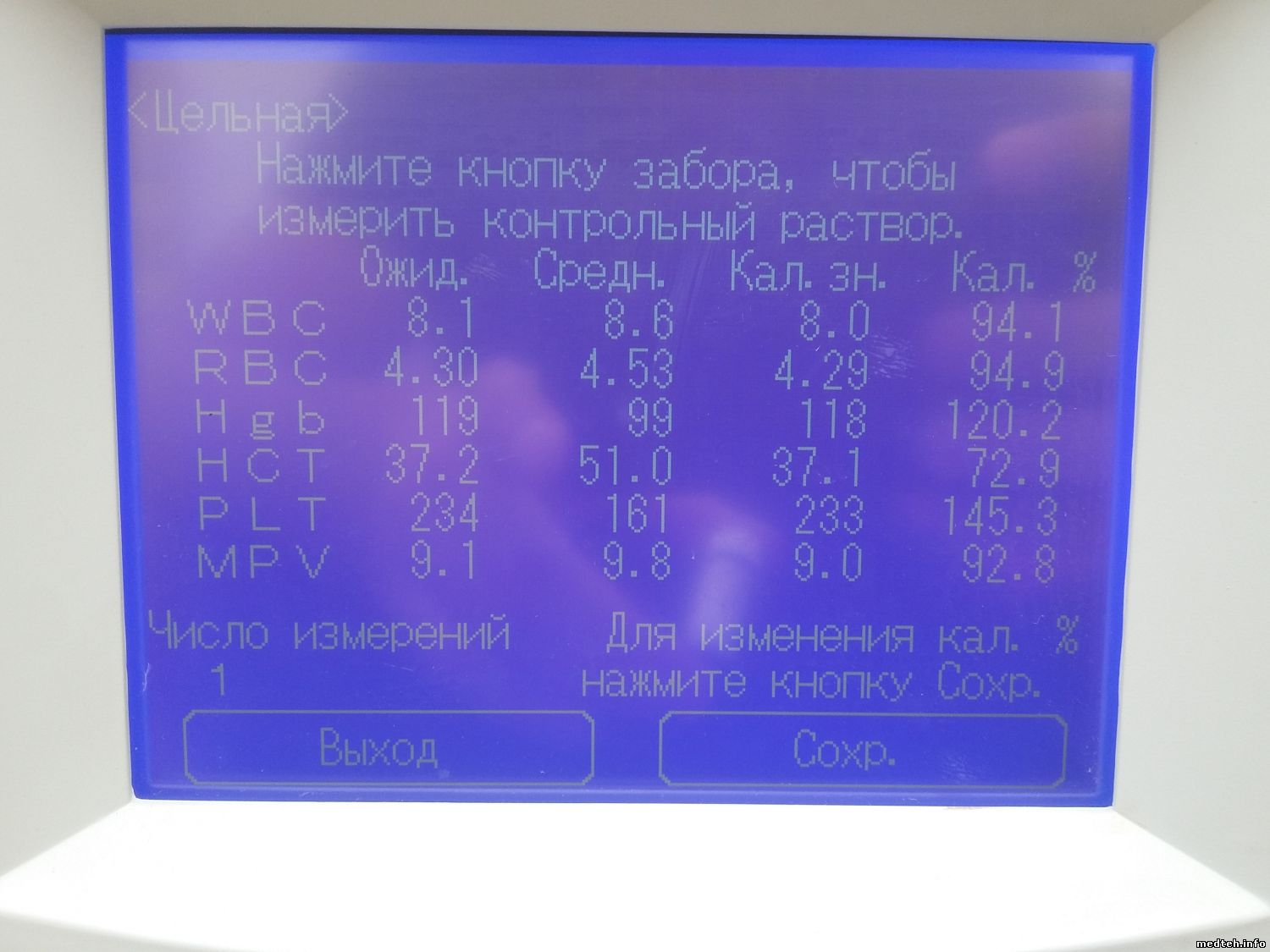

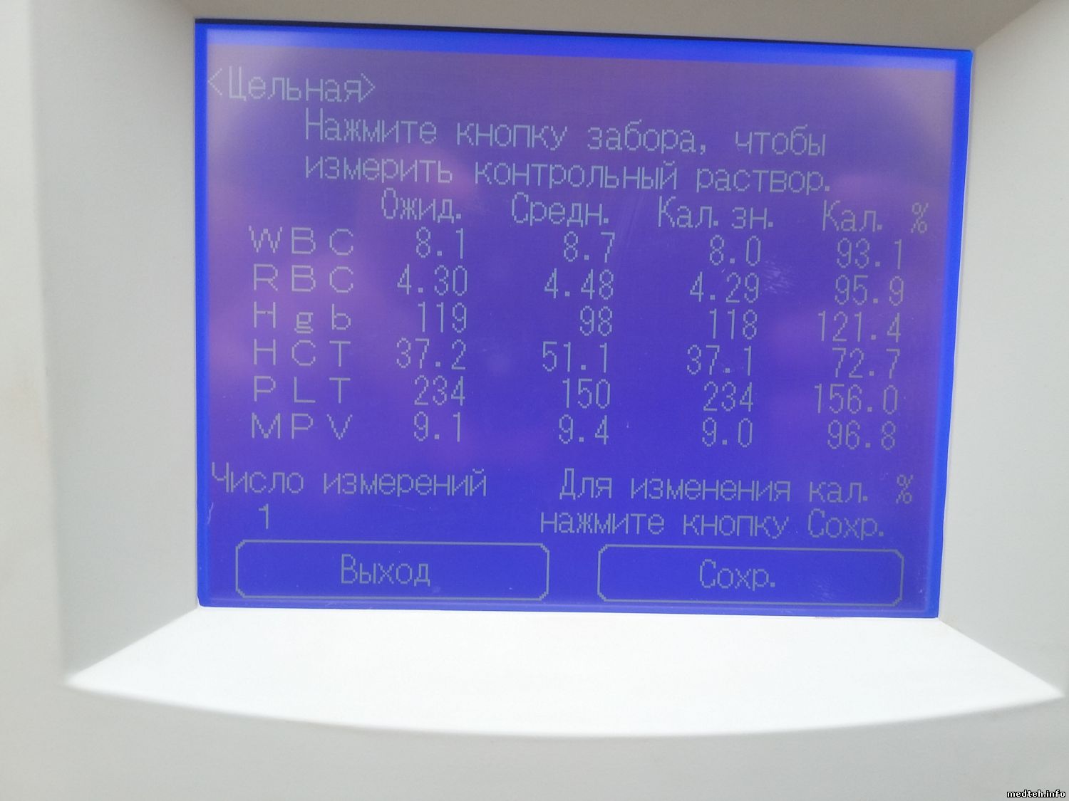

ImranMAG004Дата: Среда, 06.Сен.2017, 15:52 | Сообщение # 57
У вас сообщений: 30
Работник
Дербент

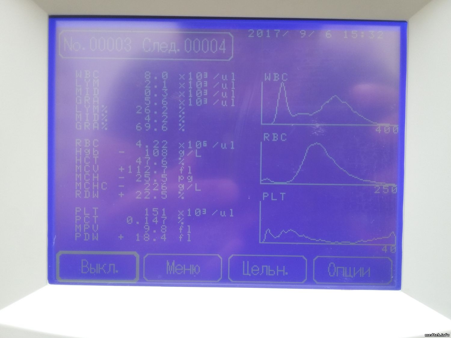

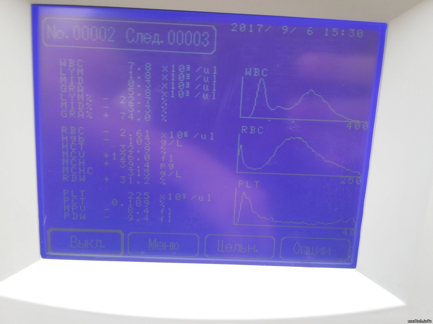

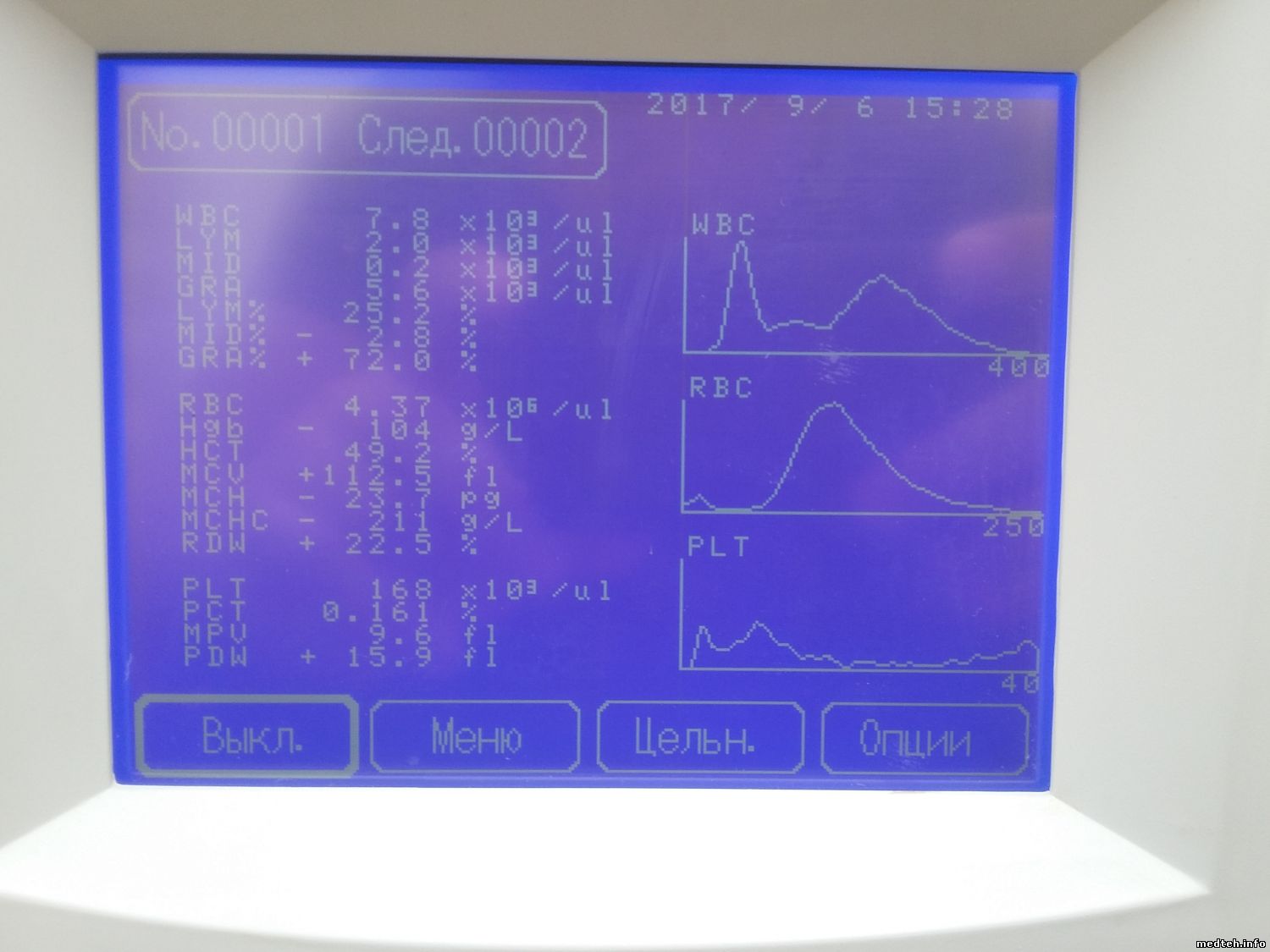

То есть, контрольную кровь, как тест?
Получилось:
4885434.jpg (130.9 Kb) · 4577443.jpg (124.2 Kb) · 5659074.jpg (132.1 Kb) · 0121652.jpg (113.8 Kb) · 9063105.jpg (103.8 Kb) · 2717069.jpg (108.1 Kb)
Сообщение отредактировал ImranMAG004 - Среда, 06.Сен.2017, 15:56

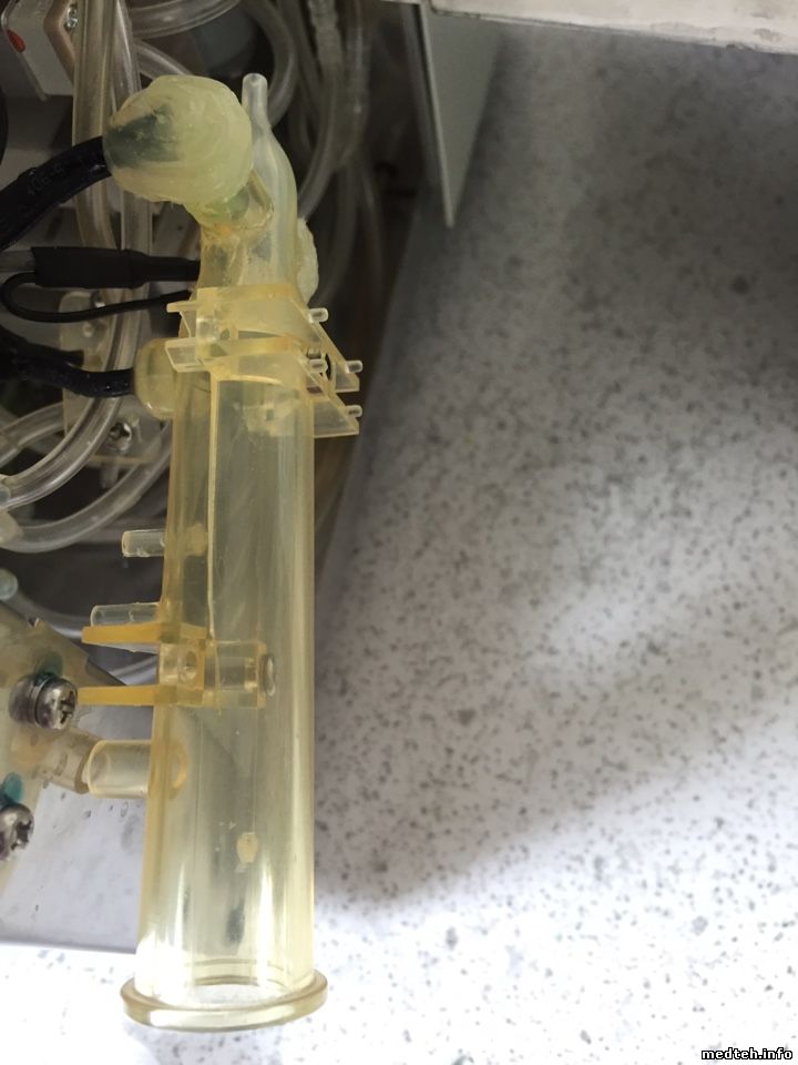

doctor_farshДата: Среда, 06.Сен.2017, 16:17 | Сообщение # 58
Благовещенск
ImranMAG004, смотри какая вещь была у меня (правда, на Диксионе), но это все похоже друг с другом ... В общем, на глаз не видно было, а ситуация сходная с твоей: аппарат почти новый, проработал полгода, нет стабильности по гемоглобину (занижение, как правило), работающий на нём народ не удосуживался ничем его прочищать.
Проблема оказалась в том, что стенки камеры гемоглобиновой покрылись тонкой плёночкой, наверно, белка о крови и никакими промывками их было не сшибить, пока вместо реактивов не заправил хлорки чистейшей, вся шняга сразу же повсплывала.
потом всё стало хорошо. Может подобная вещь и у тебя.

andreykaДата: Четверг, 07.Сен.2017, 11:27 | Сообщение # 60
У вас сообщений: 160
инженер по лаборатории
СЗФО
ImranMAG004, родная промывка для гематологии в основном идет 3-5%, хлорка из магазина обычно 10%, на упаковке должно быть написано. Как из 10% получить 5% надеюсь не нужно объяснять. Ну, а дальше все трубки, кроме слива, в хлорку и заполнять. Потом водой промыть и дальше на растворы родные.
Почитайте темы по гематологии, все анализаторы похожи и для них действуют одни и те же правила.
Для начала попробуйте 5%, если не поможет - 10%.
Также по гемоглобину должна быть отдельная настройка нуля, т.е. напряжения на светодиоде. Если очистки результата не дадут, нужно искать как сделать эту настройку.
Удачи.
