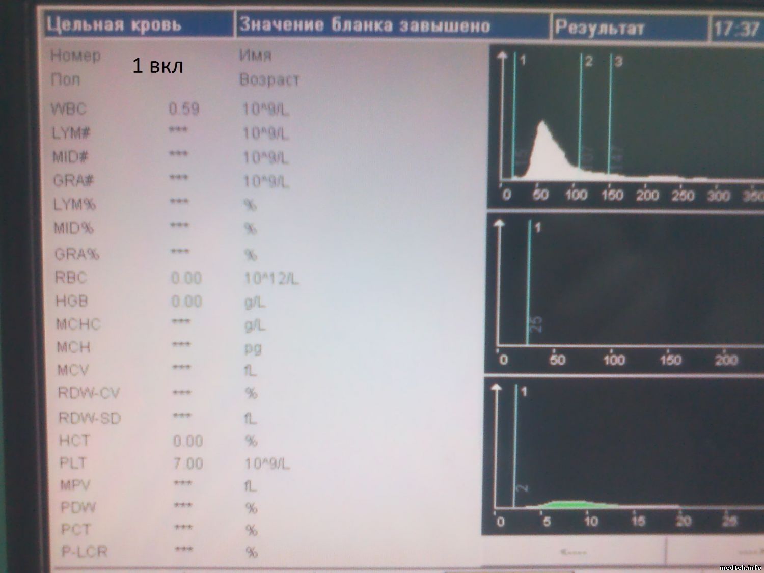

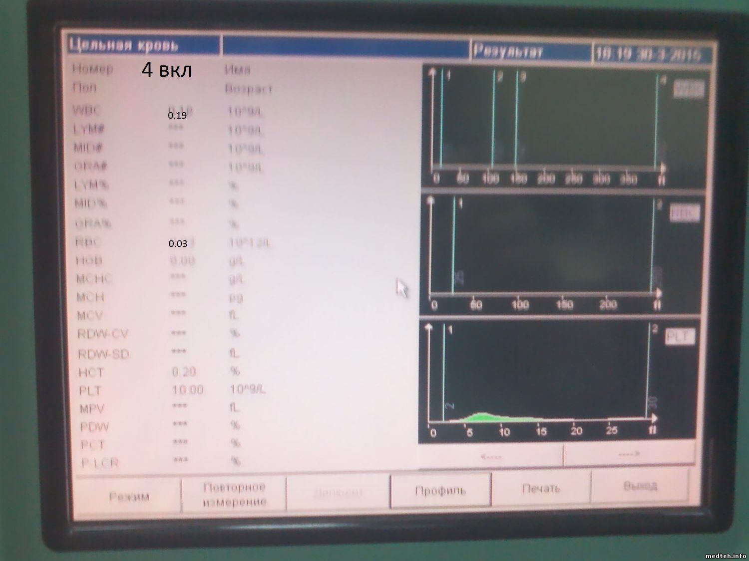

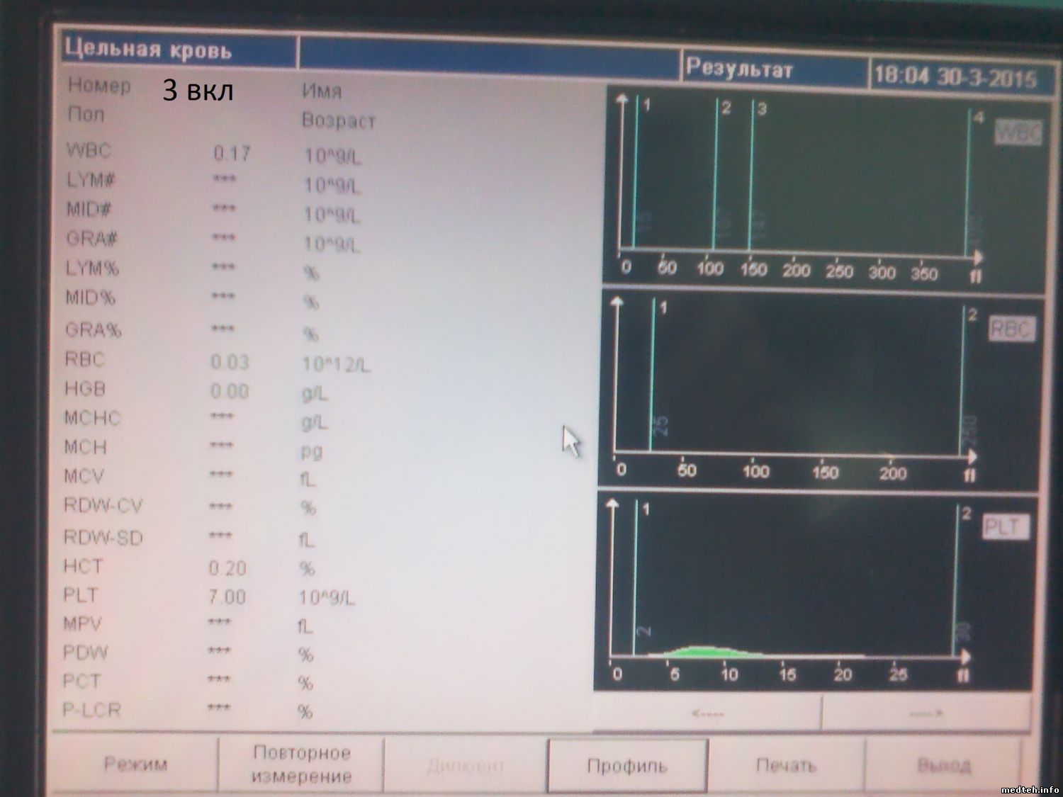

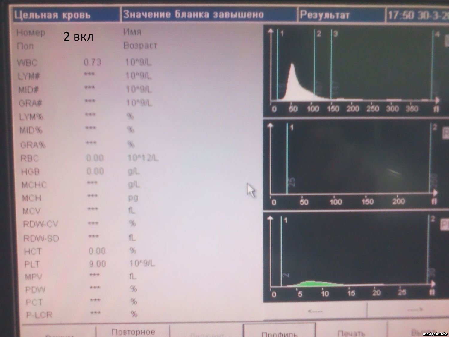

Аппарат микрос сс-20 (вроде пасынок райто 7600 ). Жаловалися на завышенные тромбоциты. До этого говорят долго стоял без дела.
Привезли к себе. Уплотнитнительные кольца между апертурами и камерами "убитые" - белый налет в виде "глазури" (фотки пока не могу скинуть но она есть) на стыке между апертурами и камерами - как будто телко. Заземление камер норм. (пружинки) Черный экран тоже норм прикручен. Заменить колечки в камерах это понятно.
Промывка белизной.Промывка дистилятом. Результат пустой пробы на "1" и "2" включении (wbc завышены) Далее прожиг аппертур, обратная промывка - чуть завышены RBC ("3 включение") Вроде положительная динамика - но почему стали расти тромбоциты ? "4" включение тромбоциты вверх. На грани допуска.Может такое быть иза колец? - подсос воздуха в камеры ?
Мусор (воздух) в системе? (промывать камеры более концентрированой белизной?) Некачественное заземление ?
Спасибо. (блин не закидывает переименованые файлы - подписал на снимках)

Если долго стоял, то просто промывка ничего не даст. Нужно разобрать и промыть вручную все клапана, шланги и опертуры. проверить разъемы на отсутствие налета(особенно высоковольтные), сменить кольца резиновые в шприцевых дозаторах и в вакуумнике. Вот тогда и пробовать проводить тест.

Если прибор не был законсервирован перед длительным перерывом в работе, то, скорее всего, будут высаливания по трубкам, клапанам, измерительным камерам и шприцам. Включение прибора в таком состоянии с большой долей вероятности вызовет повреждение прокладок шприцов и уплотнительной прокладки моющей станции. Чтобы этого не произошло необходимо до включения прибора устранить отложения соли на прокладках и поршнях и смазать их силиконовой смазкой (т.к. шприцы придется разобрать, то лучше сразу и почистить их), также нужно разобрать моющую станцию иглы и смазать уплотнительную прокладку (скорее всего она приклеилась к игле и на ней будет соль).
Что касается фона при измерении бланка:
1) необходима полная промывка прибора 5% раствором гипохлорита натрия (выполнить заполнение системы гипохлоритом подключив его вместо штатных реагентов - лизирующего, очищающего и изотонического разбавителя, дать постоять 10-15 мин) После промывки гипохлоритом требуется промывка дистиллированной водой.
2) Выполнить очистку камер - демонтаж, замачивание в дистиллированной воде для удаления соли, демонтаж и очистка апертур и прокладок.
3) Первые измерения бланка после всех процедур дадут высокий фон, через 3-4 измерения фон должен прийти в норму
Следует также проверить уровень напряжения на измерительных электродах в камерах - должно быть около 60В с допуском в 2-3В. (Осушить камеры через функцию сервисной программы, через ту же сервисную программу включить напряжение на электроды и замерить относительно корпуса) При отключении в сервисной программе напряжение на электродах должно быть нулевым, если напряжение присутствует, то неисправна фронтальная плата и ее необходимо заменить, иначе есть риск повреждения измерительных камер.
Если напряжение на камерах ниже 60В, то опять же проблема во фронтальной плате.
Если есть сомнения в наличии электрических шумов, то можно заменить изотонический разбавитель и лизирующий раствор на дистиллированную воду и выполнить измерение бланка. Наличие высокого фона (чаще по тромбоцитам, но может быть фон и на эритроцитах, реже - на лейкоцитах) в этом случае с большой долей вероятности указывает на проблемы с фронтальной платой (на ней распаян усилитель) или с наводкой по заземлению.
Если есть сомнения в состоянии самих измерительных камер (прокладки, загрязнение апертур и т.д.), то можно просто поменять местами камеры, переподключив их на коммутационной плате или на фронтальной плате. Лучше переподключать на фронтальной плате, сняв переднюю панель прибора. (Два отдельных верхних кабеля) В этом случае нет риска перепутать кабели и подключить выходы от высоковольтного источника на коммутационной плате к входу усилителя. Если после переподключения проблема с фоном "переползла" на другой канал (с эритроцитов и тромбоцитов на лейкоциты), то причина в самой измерительной камере, кабеле от нее или разъеме на кабеле. (Были случаи плохого контакта центральной жилы коаксильного кабеля и электрода в измерительной камере, также как и случаи отпадания разъема на кабеле или плате).
Ну и наконец сами реагенты - убедитесь в чистоте подключаемых реагентов. Если изотонический разбавитель простоял после вскрытия больше 2х месяцев (да еще и на полу с не прикрученной крышкой, как это часто бывает), то скорее всего в нем уже достаточно мелких частиц и пыли (а может и микроорганизмов, если реагент плохо стабилизирован консервантами), которые будут давать высокий фон по тромбоцитам.

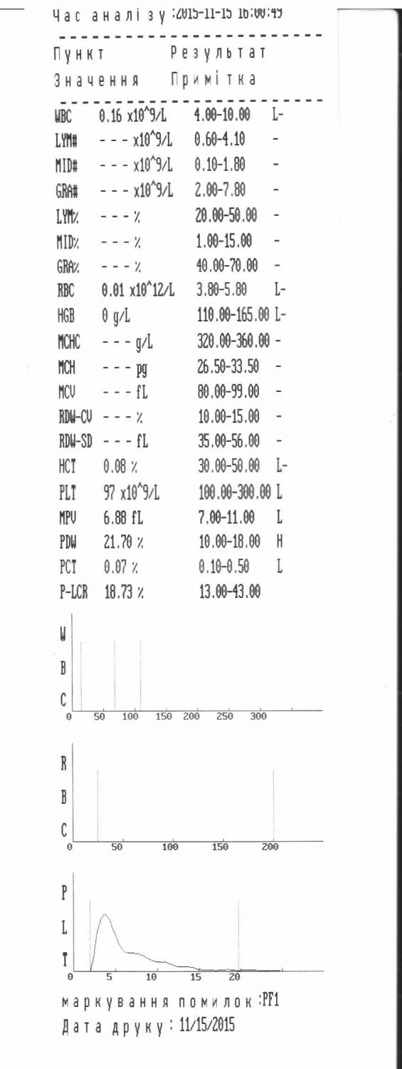

Помогите с высоким PLT на пустой пробе, причем он меняется: то 97, то 180 и т.д. Распечатка прилагается.
AlexiumДата: Воскресенье, 15.Ноя.2015, 18:12 | Сообщение # 117
наводки из электросети, заземлить, включать через сетевой фильтр.
Вопрос однозначно не решается. В любом случае прежде, чем делать какие-либо выводы нужно проверить следующее:
1) Чистоту реагентов и гидравлических систем. Промыть все системы 3-5% раствором гипохлорита натрия с замачиванием на 15-20 минут.
2) Целостность камеры WBC (отсутствие трещин в корпусе камеры)
3) Целостность измерительной апертуры и уплотнительных прокладок в камере WBC
4) Значение и стабильность напряжений на измерительных электродах (должно быть 60В и стабильно)
5) Проверить заземление прибора и отсутствие наводок по цепи заземления
6) Проверить контакты на корпус у экранов трубок и экрана камер
7) Проверить контакт коаксильного кабеля от камеры WBC к плате высоковольтной коммутации и далее до контактов усилителя на фронтальной плате.
alexvaleriyДата: Вторник, 17.Ноя.2015, 23:34 | Сообщение # 120
Днепропетровск
Что только не делал!!! А оказалось банальное- подключаешь прибор через примитивный сетевой фильтр с шестью розетками, и проблема фонового PLT уходит. Да, советовали такое, но не верилось, т.к. в этом сетевом фильтре лишь RC цепочка. НО! новый прикол, на бланке всегда все стабильно, по нулям, на тесте крови скачет WBC (то 4,2, то 11,9, то 5,8,то 9,3)! Давление стоит стабильно, проверял. Может это быть по вине растворов? И с моющей станцией есть вопрос. При заборе крови моющий раствор по игле не проскакивает, на руку не ляпает, но когда игла подъезжает к камере WBC и начинает ее наполнять, по игле с моющей станции жидкость попадает в камеру ( во вторую камеру аналогично). Клапан отсоса с моющей станции исправен, т.к. при взятии образца все ок. Эта протечка норма?
