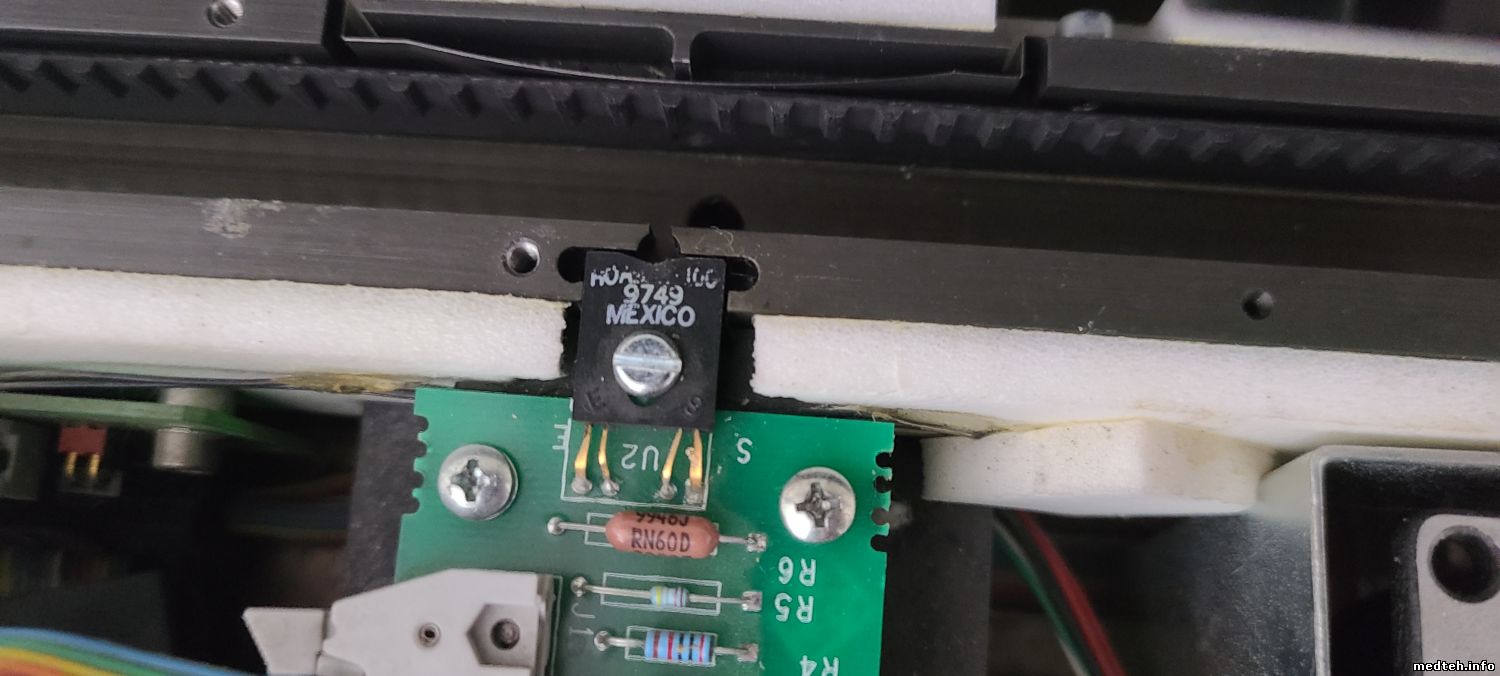

Если у кого есть такой анализатор, можете подсказать маркировку центрального датчика положения кюветы, того что на фото.
Мастер сказал, что датчик этот накрылся, маркировка стёрта, не можем понять что искать.
И если есть у кого-нибудь сервис-мануал, был бы очень благодарен.

Посмотри здесь https://www.chipdip.ru/product/hoa0708-001

Я уже прошерстил все доступные оптроны Honeywell. Такого по форме и размерам нигде нет, даже среди ретро и б/у, нигде и на ебее тоже. Хорошо бы искать по номеру. Видимо придется подбирать похожий по параметрам. На что нужно обратить внимание?

HOA1160-100 - http://www.datasheet26.com/circuit/536041/HOA1160-даташит.html
Спасибо большое!

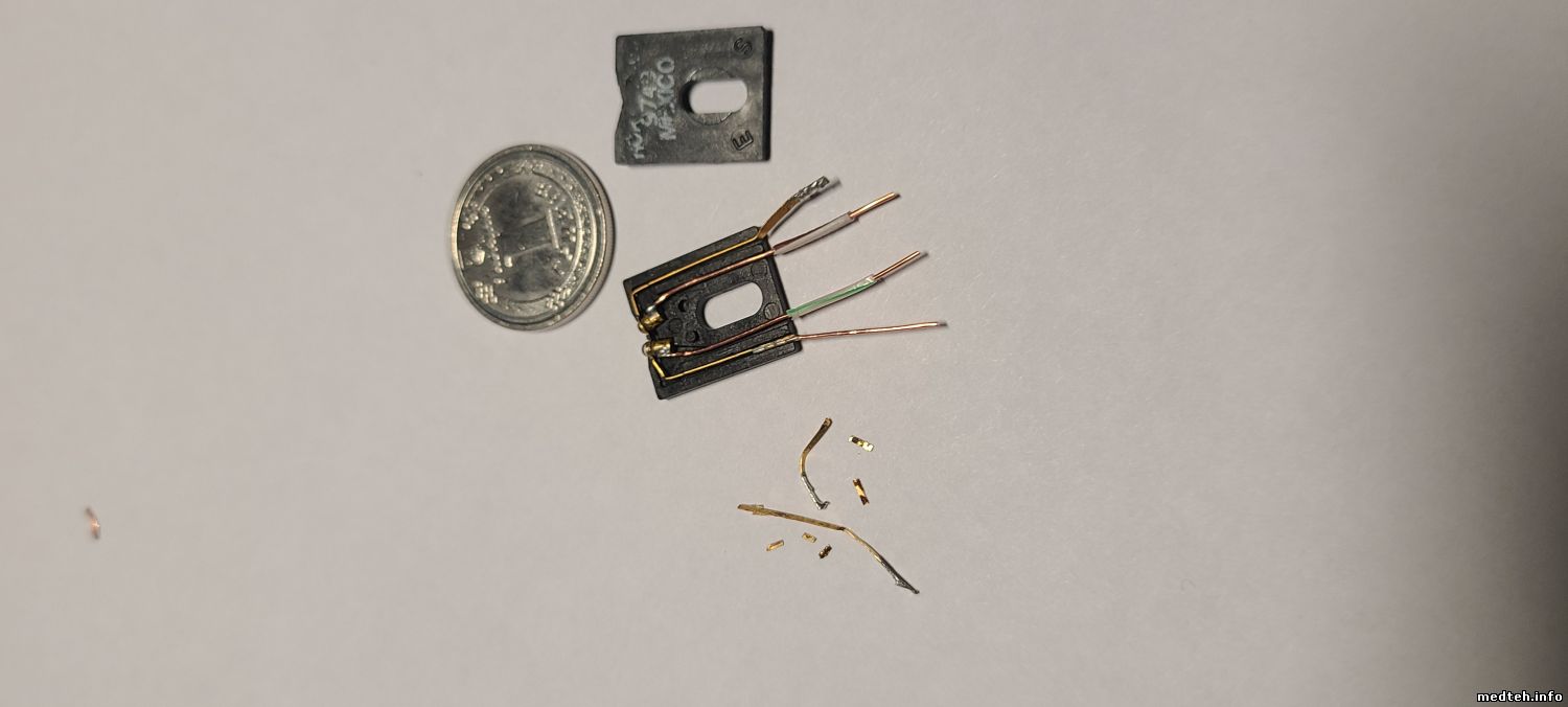

Проблему с датчиком решил. Было в наличии 2-а неисправных модуля позиционирования кюветы 1453х17.
В одном случае, проблема была в ножках датчика HOA1160-100, которые просто сгнили внутри корпуса. Это удивительно, но они сделаны из чёрного металла с золотым покрытием (или похожим). Корпус датчика раскрыл, их допаял медной проволокой (фото 1), проверил, ИК-диод и фототранзистор, всё работает.
Во втором случае, сам датчик оказался исправлен, а проблема была в микросхеме LM311N, её заменил и всё заработало. Если раньше появлялась ошибка: трек зажат - ошибка датчика бокового положения кюветы, то сейчас этого нет. Прибор полностью проходит диагностику, готов к работе. Но дальше начинаются танцы с бубном. Прибор где-то в ходе анализа выдает: плохого качества кюветы. И хоть ты тресни, анализ дальше не идёт. В чем может быть проблема?
