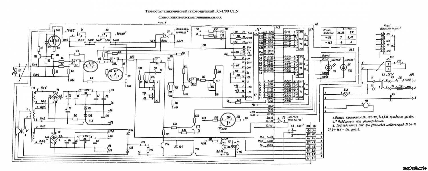

Если на вашей версии платы есть подстроечный резистор R18- попробуйте воспользоватся им. Если нет (мне попадался без него) Подстройку можно проводить изменяя количество витков в датчике.
Quote (lis63)
Со слов лаборантов, меняли датчик.
После замены датчика это нормальная ситуация. Параметры нового датчика слегка отличаются от старого.
Очень часто приходитсяч подстраивать.

Все, проблема решена калибровкой по двум температурам как в мануале. (подстройка R18 и R11) Никаких засад. Просьба к модераторам, мануал калибровочной инструкции выложить в хранилище.

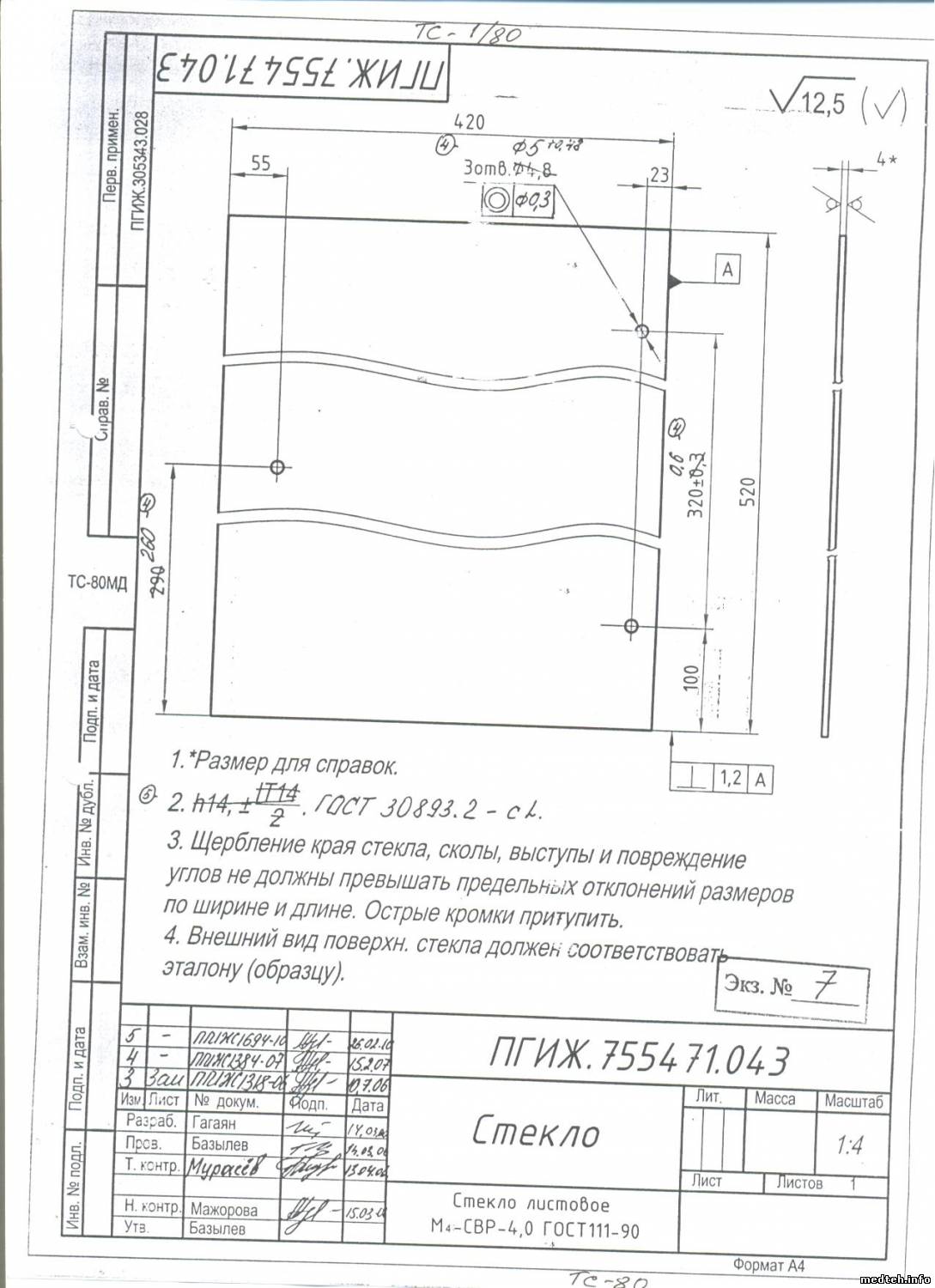

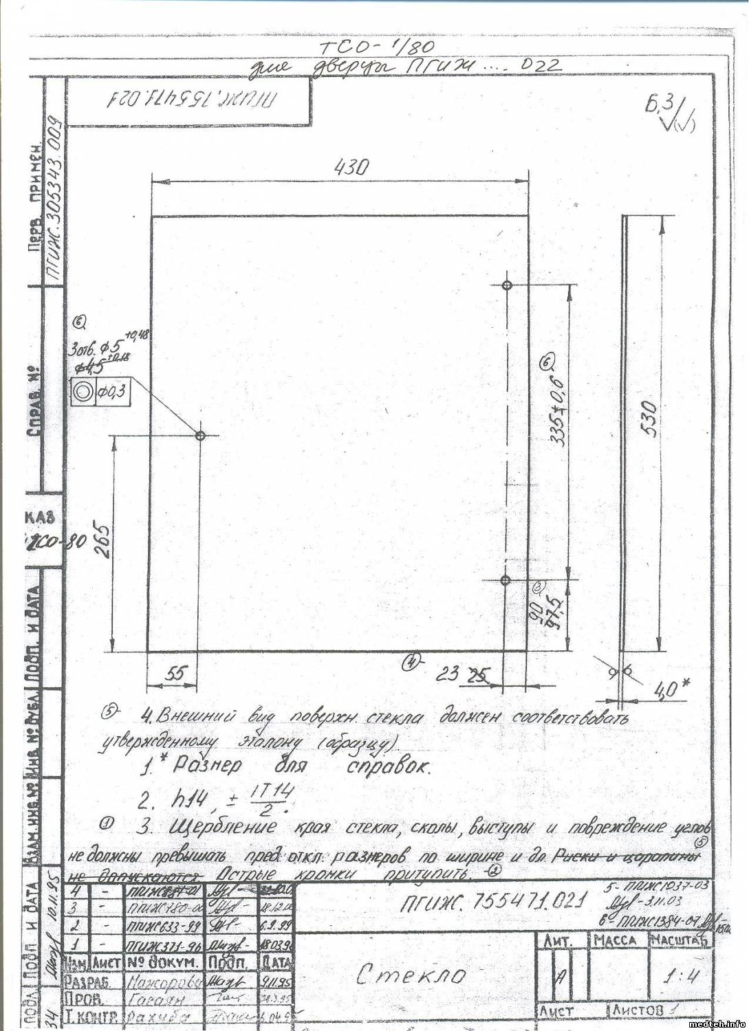

STarasДата: Четверг, 15.Дек.2011, 17:43 | Сообщение # 47
Это где пластмассовые петли полопались? Наши успели поймать на полпути к полу - не разбилось. И не мерялось.
Alex_UssRДата: Четверг, 15.Дек.2011, 19:58 | Сообщение # 48
У вас сообщений: 526
Электромеханик
Барановичи
Quote (STaras)
Жаль что так бывает не часто) Вот щас 2 термоса стоят без стекол, а те что со стеклами разбирать не дают blush

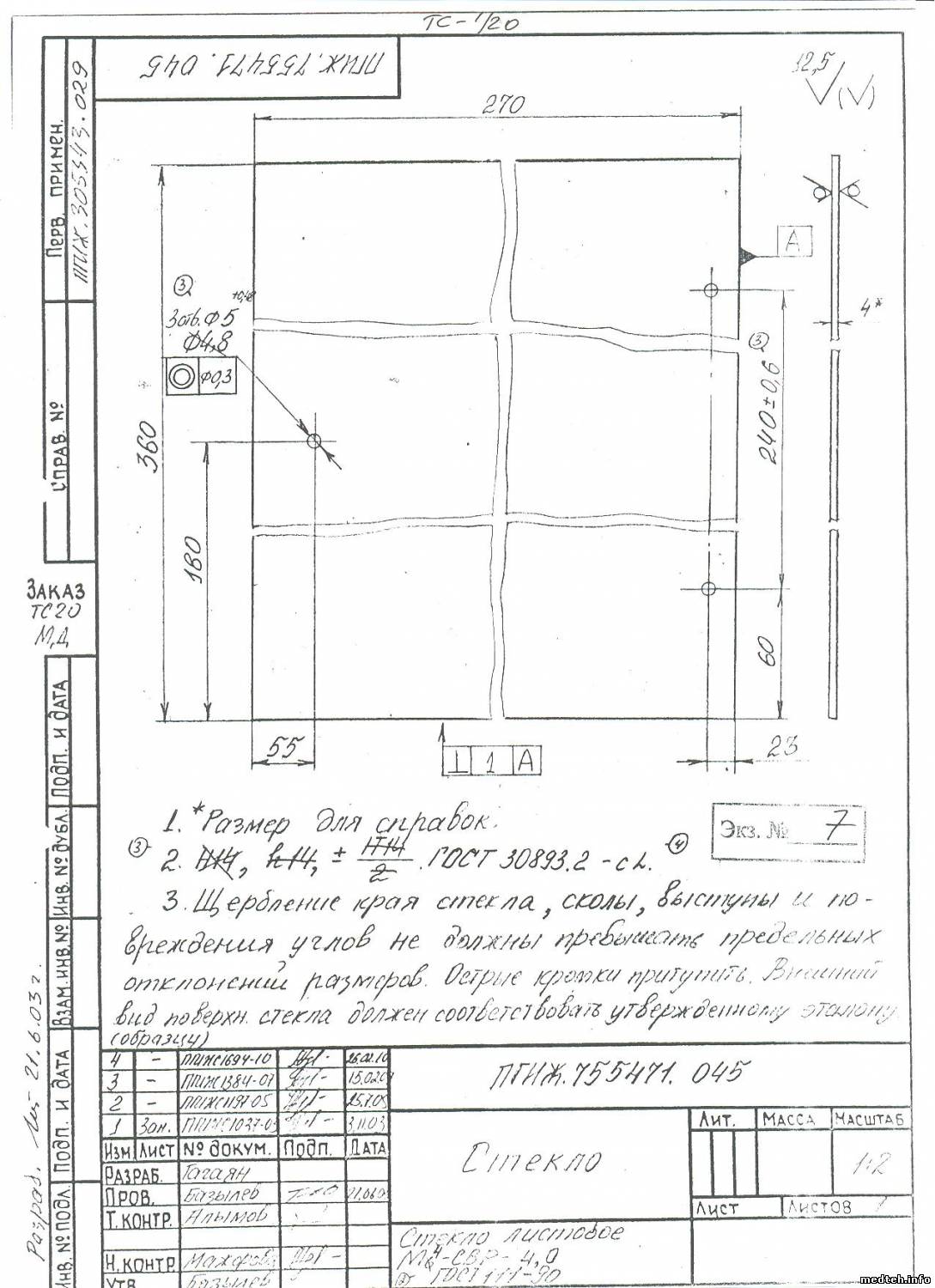

нач.сервиса
Документ _172___.doc - настройка ГП, а не старых ТС.
Размеры стекол:

В термостате ТС-1/80 СПУ (ОАО "Смоленское СКТБ СПУ") 2000 г/в. требуется настроить температуру. Выставляю температуру 35 градусов, термостат входит в режим, на индикаторе показывает 35, реально 33,5.
Не подскажите методику настройки температуры.

AlexanderRu, посмотри тут http://electro-tech.narod.ru/schemat...._aj.htm

Это понятно, для этого я и задал вопрос. Проблема была решена настройкой резистором R3 и подстройкой R11.
