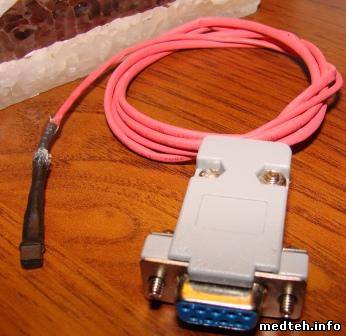

Вот девайс для проверки таких датчиков
Программа к нему - в хранилище
Сообщение отредактировал STaras - Воскресенье, 17.Янв.2010, 23:04

STarasДата: Понедельник, 18.Янв.2010, 08:05 | Сообщение # 17
Quote (zx19)
где описание девайса?
- у кума, кум спит. Вечером отпишу.
STarasДата: Понедельник, 18.Янв.2010, 21:40 | Сообщение # 18
Кум проснулся, говорит схема в журнале, журнал в ссылке
http://radio-hobby.org/modules/news/article.php?storyid=203
zx19Дата: Понедельник, 18.Янв.2010, 21:52 | Сообщение # 19
Цитата zx19 ()
у тебя на 90% проблема с датчиком.
Цитата STaras ()
Вот девайс для проверки таких датчиков.
Программа к нему - в хранилище.
Прикрепления: 4165067.jpg(31Kb)
то, что ты привёл, не имеет никакого отношения к этой теме.
Будь внимательнее.

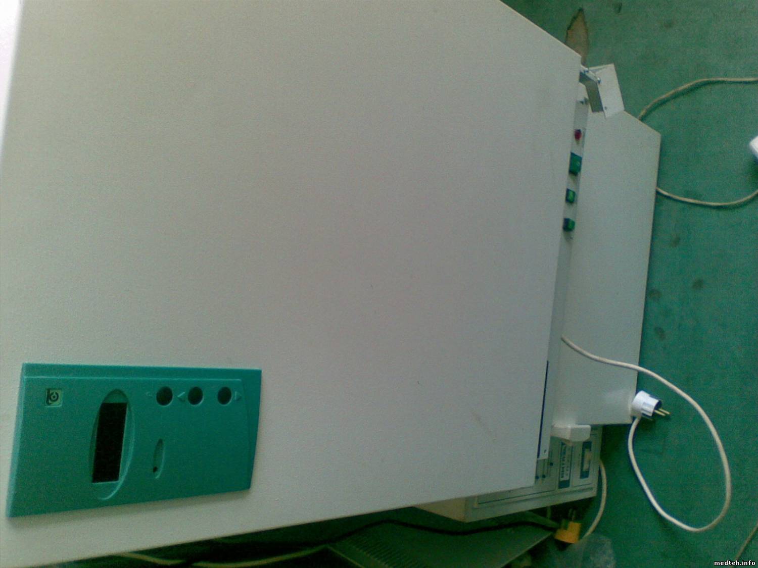

aduardДата: Четверг, 25.Фев.2010, 20:09 | Сообщение # 20
У вас сообщений: 65
казань
при включении загорается на табло заданная температура( 96градусов)а также температура внутри термостата (37градусов)
сам термостат не нагревается горит лампочка авараия
помогите горит заявка[color=red]

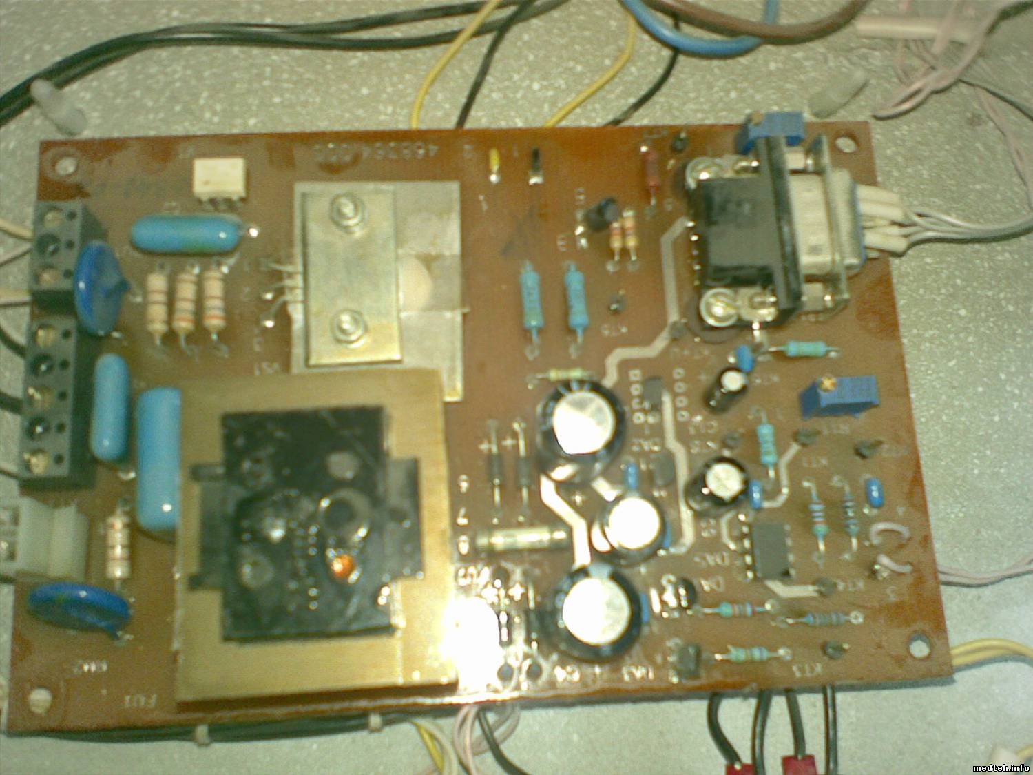

pnpДата: Четверг, 25.Фев.2010, 22:07 | Сообщение # 23
Киров (Вятка)
А вы знаете, невозможно определить неисправность по фотографии внешнего вида термостата и платы управления. Маловато информации, вернее ее нет. Поэтому и советы могут быть только самого общего характера. Например, проверить нагреватели, симистор, цепи его управления, цепи питания, датчик.
С Уважением.

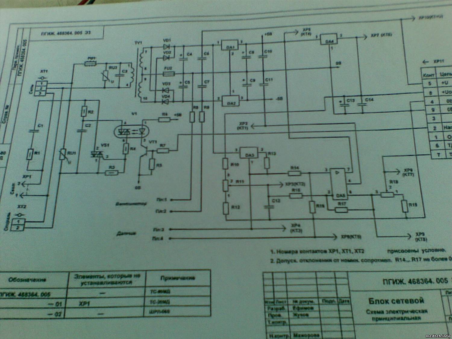

aduardДата: Суббота, 27.Фев.2010, 23:48 | Сообщение # 25
У вас сообщений: 65
казань
предлагаю схему которая возможно что нибудь может прояснить думаю что оптосимистр или сам симистр надо проверить и поменять
гайнулин
STarasДата: Суббота, 27.Фев.2010, 23:55 | Сообщение # 26
Так закороти перемычкой Коллектор-Эмиттер транзистора VT1 (не разборчиво видно) - так проверишь сразу и оптрон, и симистор, и ТЭН, и предохранители и сетевую вилку с розеткой.
pnpДата: Воскресенье, 28.Фев.2010, 15:18 | Сообщение # 27
Киров (Вятка)
Вы знаете, схема далеко не полная. Может еще есть куски? И качество желательно получше. Вообще нужно разобраться, как организована защита (ведь загорается светодиод "перегрев"). И еще, удается ли менять температуру кн. пульта управления, или там "заглохло" на 96 градусах. Потом 37 градусов в камере? При комнатной температуре?? (Вы пишите, что "сундук" холодный). Тоже информация для размышления. Последнее, проверьте все напряжения с БП. Может тут "собака зарыта"?
Решил еще подредактировать пост.
Блок сетевой (который на схеме), вроде бы, находится внизу термостата. Блок управления- на дверце. Посмотрите шлейф проводов, частенько переламывается.
И самое главное- никуда не торопитесь. От того, что не работает термостат в больничке никто не умрет. У них всегда все срочно. Но, как говорил нам старшина в армии: "Спешка нужна при ловле блох, при диарее (слово помягче я вставил) и ...". Третий случай- говорить не буду, модератор нас не поймет mail1
С Уважением.
Сообщение отредактировал pnp - Воскресенье, 28.Фев.2010, 15:55
aduardДата: Среда, 10.Мар.2010, 22:14 | Сообщение # 28
У вас сообщений: 65
казань
спасибо зак подсказку пришлось поменять симистр и оптосимистр
на блоке питания
