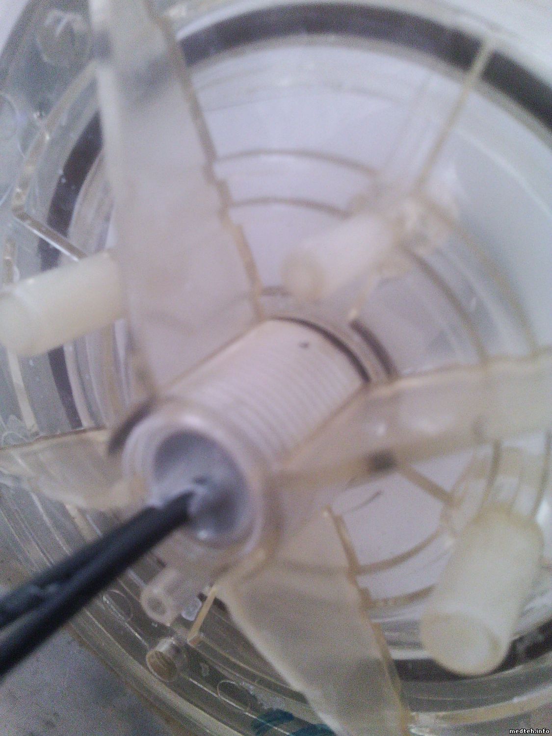

pisarejovДата: Четверг, 05.Июн.2014, 10:31 | Сообщение # 33
Таджикистан
Душанбе
На фото цистерна дилюента. В нури обрыв провадов. как устранить эту проблему безопаснее.
Sergey62Дата: Суббота, 07.Июн.2014, 20:18 | Сообщение # 34
У вас сообщений: 358
лабораторная и рентгентехника
Томск
День добрый
Только убрать герметик, восстановить провода и залить снова герметично.
