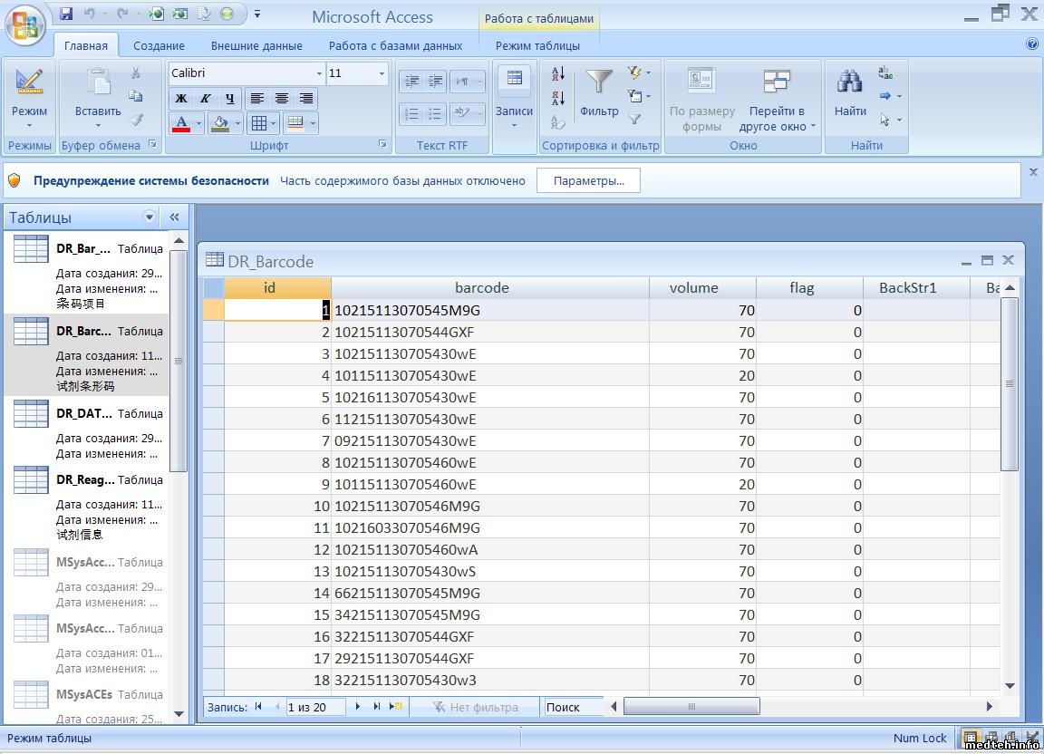

aleksan, Добрый день, снова стал вопрос с штрих кодом для Diluent, не поможете???
Насколько мне известно, Миндрей поставлял свои 5-Дифф анализаторы под реагентные контракты. То есть, практически бесплатно, в надежде получить свои деньги на реагентах. А вы пытаетесь их радостно наебать... Не задавайте потом вопросов, почему же мы так плохо живём, ладно?

optimizerДата: Среда, 01.Июн.2016, 09:11 | Сообщение # 73
У вас сообщений: 273
ЦФО
Касательно реагента, нужно искать на компе БД, где идет регистрация данных по реагентам, чтоб её подчищать / модифицировать, подобно как на Dirui CS T240 (биохим.), или модифицировать программу, чтобы она не ругалась на вводимую информацию по реагентам. На днях еду смотреть ВС 5300, Такой ли там софт, как на 5800?
Посмотрел описание 5300 и 5800, 5300 работает с внешним компьютером. Это хорошо.

optimizer, как подчистить бд? просто удалить старые файлы с кодами?
optimizerДата: Среда, 01.Июн.2016, 10:37 | Сообщение # 75
ЦФО
На ряде анализаторов встречал файлы mdb и mdf, соотв открывались в Access и SQL Server . Бывает, что производители извращаются - присваивают расширение .drf Access файлам. Приходится переименовывать.
Так в этих файлах бывает информация по реагентам и измерениям, кодирование штрих кодов и пр.
Касательно ПО, есть и для 5300, и для 5800 на ресурсе http://search.4shared.com/. Скачал и установил для 5300
