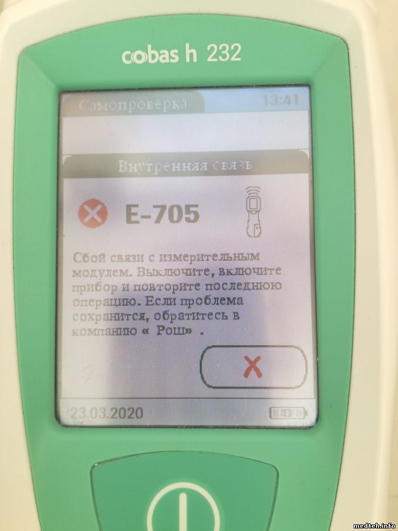

ЮраВоДата: Понедельник, 23.Мар.2020, 14:01 | Сообщение # 9
Мурманск
Доброго времени суток, Коллеги! Прошу поделиться мыслями в связи с ошибкой Е-705 «Сбой связи с измерительным модулем». Какие перспективы? Что предпринять, чтобы заработало?
bakeДата: Воскресенье, 10.Май.2020, 07:00 | Сообщение # 10
У вас сообщений: 26
Астана
К сожалению не лечится. Если гарантия есть, меняйте.
