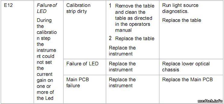

ЗЗЫ "E25 - Same as E12" (CLStatus Service Manual)

Поставщики прибора при этой ошибке рекомендуют производить замену всей оптической части хотя можно настроить 2 винтиками залитыми лаком (на Удачу) у меня получалось! После может понадобиться откалибровать для калибровки нужен спец набор Главное визуально хорошо посмотреть нет ли царапин на световоде а то все зря

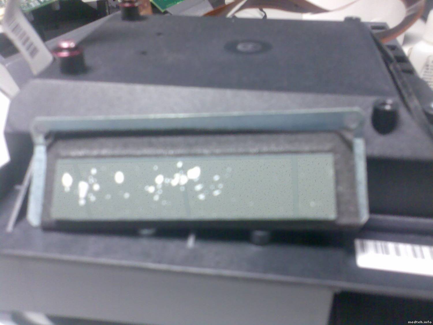

pyo5Дата: Четверг, 06.Май.2010, 11:39 | Сообщение # 21
У вас сообщений: 794
ИВЛ, лаборатория и т.д.
Петропавловск-камчатский
Сейчас попробую выложить, правда не очень качественно . С левой (относительно смотрящего) стороны видна белосерая полоса. Она не должна бликовать (матовая), Не должна выходить за пределы (будь поаккуратней).
Для опыта можно побаловаться канцелярской белой замазкой.
Удачи.

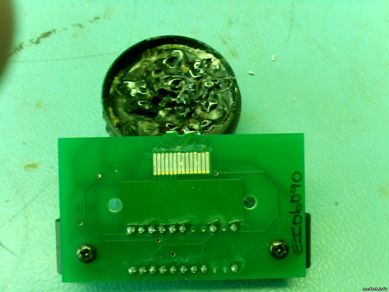

Расскажу свой опыт по е12.
Пару раз приходили на ремонт анализаторы с подобной ошибкой, в обоих случаях световой поток в фотометре был перекрыт квадратным кусочком от
тест полоски, убираешь этот мусор, протираешь спиртом зеркальце, световод и все ок, фотометр разбирать не надо.
Третий случай доставил много хлопот.
Изначально исправный аппарат был дан приятелю что-бы перекинуть фотометр на дохлый аппарат(е12) для диагностики.
В итоге этих манипуляций оба прибора выдают ошибку е12. biggrin

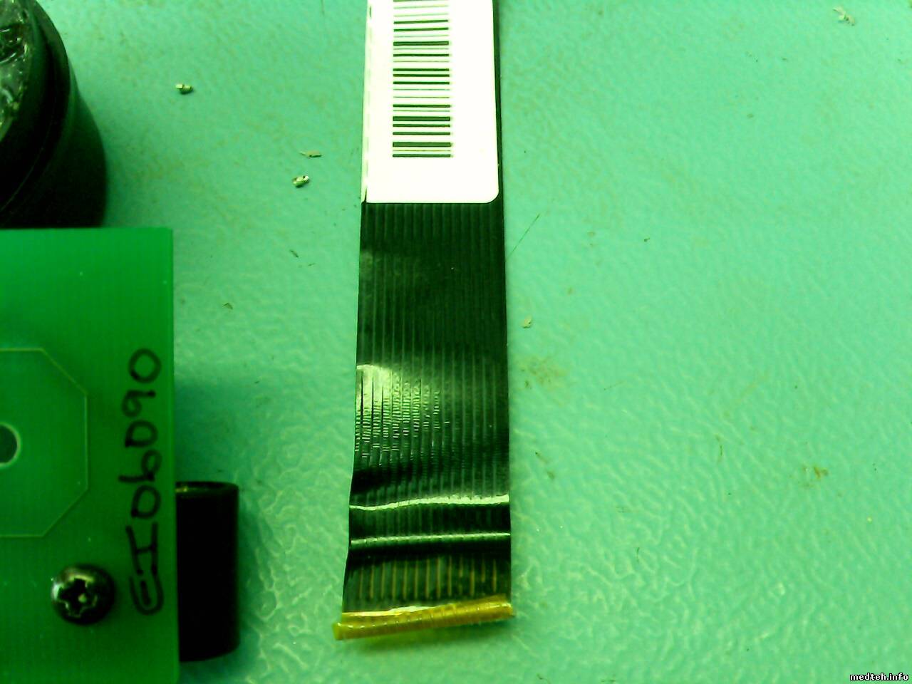

После долгих поисков нашли обрыв шлейфа фотометра и была скручена юстировка. На плате фотометра шлейф загнут под очень острым углом и оказалось очень легко трескается токопроводящий слой на месте изгиба. Если юзаете фотометр то будьте АККУРАТНЫ СО ШЛЕЙФОМ.
Подклеит шлейф токопроводящим клеем на месте изгиба и не в одном месте мне показалось бесперспективным.
В итоге шлейф был оторван от платы (см. рис.), площадки очищены и залужены (использовал флюс для смд элементов).
Справа шесть контактов запитывают светодиоды, далее идут контакты питания, земли, фотодатчика.
Шлейф был аккуратно зачищен острым скальпелем до проводников.
Был найден очень тонкий одножильный провод, с помощь отрезков которого (4см.) был припаян шлейф к плате(использовался паяльник с тонким металлическим жалом, процедура заняла часа два). Каждый контакт был проверен на кз, соплей не обнаружено. biggrin
Блок фотометра собирается исключительно легко ,как оказалось, с одной оговоркой если вам не страшно расстроит заводскую юстировку, мне было уже не страшно. biggrin
Как обычно устанавливается фотометр, в собранный фотометр засовывают световод и пытаются спарить это с прибором, световод упирается, перекашивается и ведет себя крайне недостойно. В результате чего часто повреждается рассеивающая пленка на торце световода. ireful
(сильно переживать по поводу испорченой пленки не надо, на ремонт приходили анализаторы с сильно изодранной пленкой и ничего работали)
В моем случае процесс сборки иной, сначала устанавливается световод с платой(есть дырочки на плате с помощью которых она неплохо держится),
далее аккуратно устанавливается верхняя крышка, прикручивается плата с помощью красных юстировочных винтов, все.
Далее шел процесс юстировки (мой собственный опыт применяйте с осторожностью).
Закручиваются юст. винты до упора, при этом плата подымается до упора вверх.
Далее заходим в диагностику и запускаем тест проверки оптики (не помню как точно называется).
Тест не проходит.
Начинаем ослаблять юстировочные винты синхронно по половинке или четверти оборота, и запускаем тест после каждой операции ослабления.
У меня где-то на 2-3 полном обороте тест стал проходить.
Дальнейшее ослабление винтов показало следующее, диапазон устировки очень широк, тест перестал проходить только после еще 3-4 оборотов винтов. Я установил посередине этого диапазона.
Далее собрал прибор проверил показания на замученной тест полоске (показания не нулевые) на своем аппарате и заведомо исправном, показания идеально совпали (даже числовые показатели).
Я не успокоился и проверил идентичность показаний и при крайних положениях юстировочных винтов, прибор также выдавал одинаковые результаты.
Слухи о невозможности юстировки сильно преувеличены.
Таким же способом был отюстирован прибор приятеля, от больниц каких либо замечаний не последовало.
P.S. Исправность светодиодов проверял с пом. стрелочного прибора типа ЦХХХХ, обычные цифровые мультиметры их могут не зажигать.
Светодиоды светят довольно ярко, даже ик светодиод светится тусклым красным светом.

У меня был такой геморрой. Пробовал все. Переапивал шлейф, игрался с калибровочными болтами. Ничего не помогло. (Зато аппарат досконально изучил). в конечном итоге пришлось заменить оптический блок, который стоит чуть ли не как сам аппарат.

Рассказываю свой опыт. Ситуация похожая. Периодически вылазит Е12, пропадает после шевеления шлейфа фотометра. В прибор уже лазили неоднократно, юстировочные болты сорваны. Был перепаян шлейф (взят кусок от шлейфа флопика для компа). Не согласен с предыдущими высказываниями, фотометр прекрасно собирается с установленной платой. Ставим световод в отверстия на плате, затем в горизонтальном положении устанавливаем фотометр в корпус, попав при этом другим концом световода (с матовой плёнкой) в отверстие для световода. Главное не повредить при этом плёнку. Остальное всё совпадёт само. Настраивал тоже просто. На разобранном фотометре ставил зажигалку с фонариком перпендикулярно корпусу фотометра прямо в центр зеркала и настраивал попадание луча в центр светочувствительного элемента (там типа проволоки в центре, на практике очень просто сделать). После сборки всё заработало сразу, после первого включения. К вопросу о матовой плёнке. На моём приборе она вся была изодрана - и ничего, работает. Так что сразу выкидывать приборчик не стоит...
Andrey77Дата: Суббота, 05.Мар.2011, 13:08 | Сообщение # 40
Инженер (ведущий)
При Е12 требуется замена вкладыша на столике, и проблемы нет. Дело копеешное. Могу продать.
