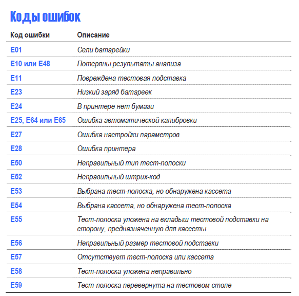

ИгорьPetrovitchДата: Вторник, 10.Янв.2012, 18:03 | Сообщение # 53
У вас сообщений: 100
Пенза
Коды ошибок
