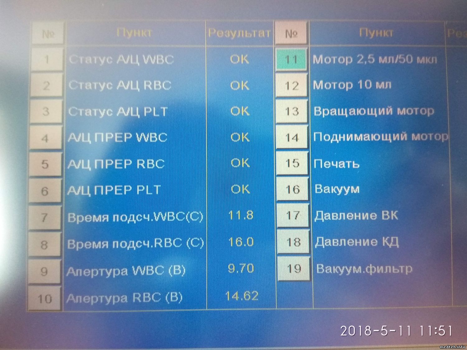

На фото тест системы: WBC-10V, RBC-15V

AlexiumДата: Пятница, 11.Май.2018, 19:01 | Сообщение # 16
cerfer, разбирайтесь со временем счета RBC, это время не должно превышать 14 секунд.

CrosswordДата: Суббота, 12.Май.2018, 09:53 | Сообщение # 19
У вас сообщений: 88
сервис-инженер, лабораторное оборуд
Сerfer, время подсчета тут не при чем, апертура чистая. Если уверен в качестве реагентов (дилюента) и в состоянии электрода камеры разведения plt, то смотри на кабель от камеры, других вариантов нет - проблема в нем.
