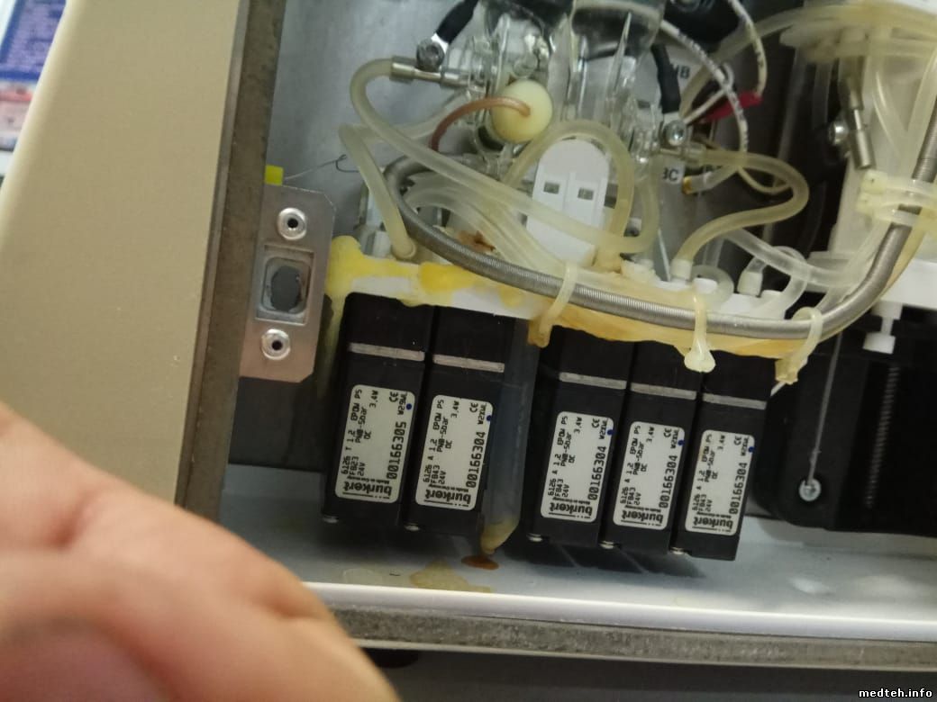

Фон по Wbc около 30 по plt 500 и более. Аппертуру проходимы,промывку камер и аппертуру делал результата нет. Что посмотреть в первую очередь в этой ситуации!? Спасибо.

В общем, почистил два клапана Нижний второй и Нижний последний, ушёл фон по plt, остался фон по Wbc в районе 30,в камеру опустил оловяный провод и подследенил к трубке аппертуру фон стал 0.модноль сделать вывод что отржавел электрод в wbc камере? Да и ещё жалуются на показания гемоглобина, говорят что плохо держит калибровка. В этом случае менять камеры с фотометр или можно сам фотометр отрегулировать?
Собственно вот так допустимо проверить)))?
Вот так
Если быть более точным то от plt помогла избавиться переборка 1 и 11 клапана, на них были соляные наросты.

и таким макаром, что прибор должен считать? и зачем тогда апертура нужна?
А может, все таки, снять видео всего процесса измерения и выложить на файлообменик, коллеги видео глянут и что то дельное подскажут

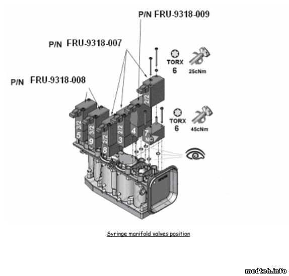

Добрый день! Пришёл прибор с частью снятых верхних клапанов(разбирал инженер ЛПУ) , есть клапан номер 4 с другой маркировкой (см. Фото 1)соленойд, вроде тож 3-х ходовой, какой стороной его устанавливать? NC должна указывать в сторону материнки или в сторону дверцы!? ? Клапан изотонического раствора, просто смущает что на всех нанесён метка кернением, на этом её нет. Спасибо.
Сообщение отредактировал slt - Среда, 16.Янв.2019, 16:56
на всех клапанах NC смотрит в сторону материнки

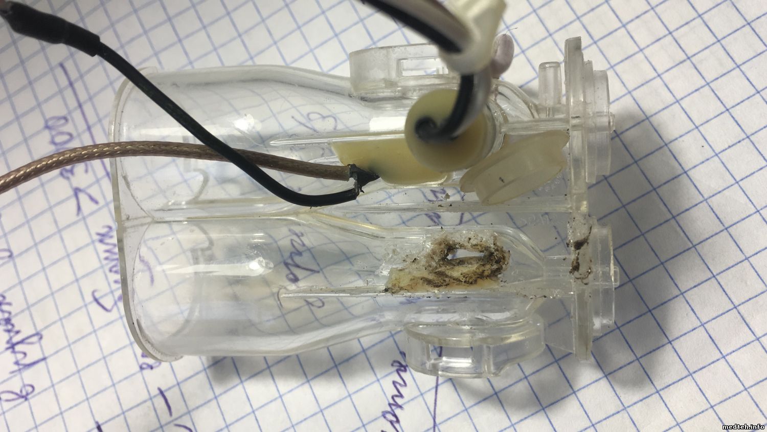

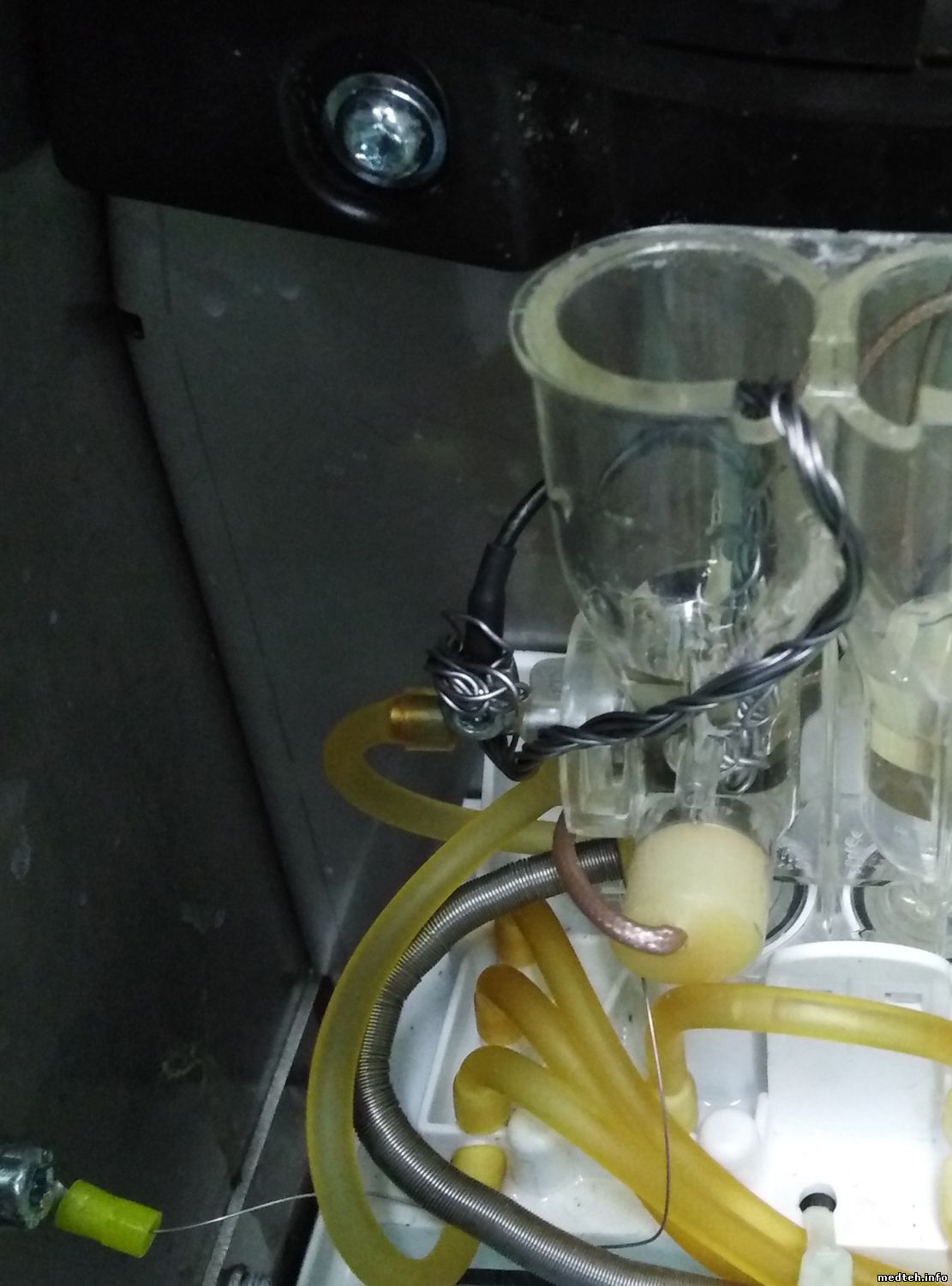

Добрый день! Пришел в ремонт аппарат с жалобами на недостоверные результаты. Процедуры очистки были проведены в полном объеме (чистка камер, клапанов, полная заливка аппарата гипохлоритом)
При дальнейшей проверке было выявлено, что контакт провода с электродом в измерительной камере сильно окислился и при попытке его очистить провод полностью отвалился.
Подскажите, возможно ли и чем залить место пайки электрода и провода в камере (может кто делал подобное)? или без вариантов заказывать блок камер?
Или, может быть, у кого есть от списанного аппарата блок камер (без апертур) ?

kea15, может все таки новую камеру поставить, и проблем меньше, ну хотябы КП в Аналитике запросить, что бы порядок цен знать.
Для заказа: FRU-9318-013 Измерительная камера без апертур. Было дело пару раз менял камеры - пользователь ломал электроды.

kea15, Пайка не поможет. Хоть чем заливай - самое долгое камеры продержались полгода после клея. Лучше новые или рабочие бушные
смотря каким клеем заливать, у меня на первом аппарате работает уже более 2х лет. Новые не каждая больница может себе позволить,да и стояли они почти по цене нового аппарата. На новом аппарате камеры и года не проработали в общей сложности, так что лучше качественно сделать,чем каждый год менять камеры...

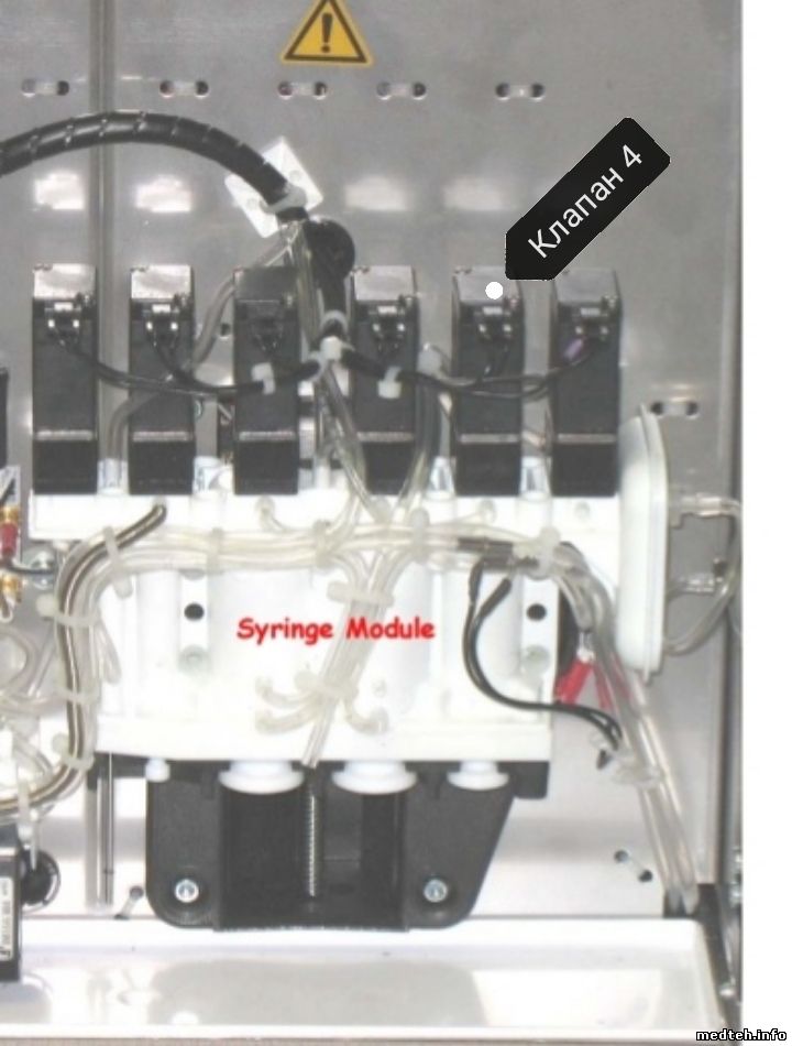

Кто-нибудь заказывал двигатель подъёмника шприцов, подскажите где заказывали?
Цитата YoungFreddy ()
Удивительно, но дело оказалось в клапане 7, крайний справа(сброс в канистру отходов).Причем он полностью функционировал, цикл отрабатывал нормально... Но почему то в конце цикла измерения не открывался... Разобрал , почистил, смазал, подогнул, пружины - измерений 5 проработал и за старое. Я развернул его на 180 градусов и проблема ушла
Добрый день, у меня та же самая проблема,сначала по очереди выдавал ошибки давление не поддерживается и простой двигателя шприца,заменил клапаны под камерами,жидкость не успевала откачиваться из-за этого ошибка давления,осталась ошибка простоя мотора шприца,так же в самом конце цикла,поршни до верхней точки доходят без проблем,все клапаны и оптопары отрабатывают нормально.....Но!!! когда жмёшь положения для смазки,шприцы уходят вниз,и потом их оттягивает обратно разряжением,всё таки грешу на мотор,так как он должен стопориться, но он не создаёт препятствия unknown unknown unknown а может быть дело в прошивке,какая последняя версия прошивки на этих аппаратах и где её взять,есть более поздняя,но могут паки не читаться
Сообщение отредактировал Zdoroviy - Среда, 28.Авг.2019, 10:12
Разряжения не должно быть.
Разряжение должно быть, 8 клапан на атмосферу в момент опускания шприцов должен закрываться, проверено за ранее на заведомо исправных аппаратах, если сдернуть трубочку будет понятно,что там есть разряжение, 9 на слив тоже закрыт.

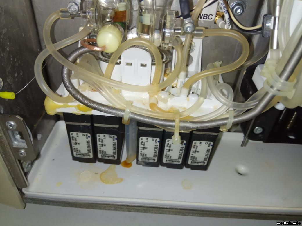

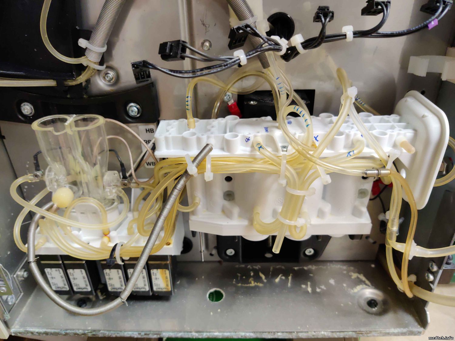

Имеется D3. Обслуживается регулярно. Каждые полгода чистка, замена колец. Всё было норм, но вчера сутра отказался запускаться.
Выдаёт ошибку фона, засор в камере WBC. После замера фона значения WBC 10 - 50.
Перечитал весь форум и выполнил всё, что советовали:
1. Проверил апертуры, замочил их на 3 часа в гиппохлориде;
2. проверил клапан который связан с атмосферой. Чистый;
3. Заливал вместо реагентов дистилят и несколько раз делал заполнение системы. В результате фон по нулям.
Пишут, что может отгнить электрод, но пристально рассматривая никаких признаков не нашёл, провод к электроду, вроде бы, не изломан.
Сопротивление от электрода до апертуры нулевое.
Если отключить провода камеры от платы, то результат по нулям.
Что ещё можно посмотреть? У меня прям уже фантазия не работает. (((
