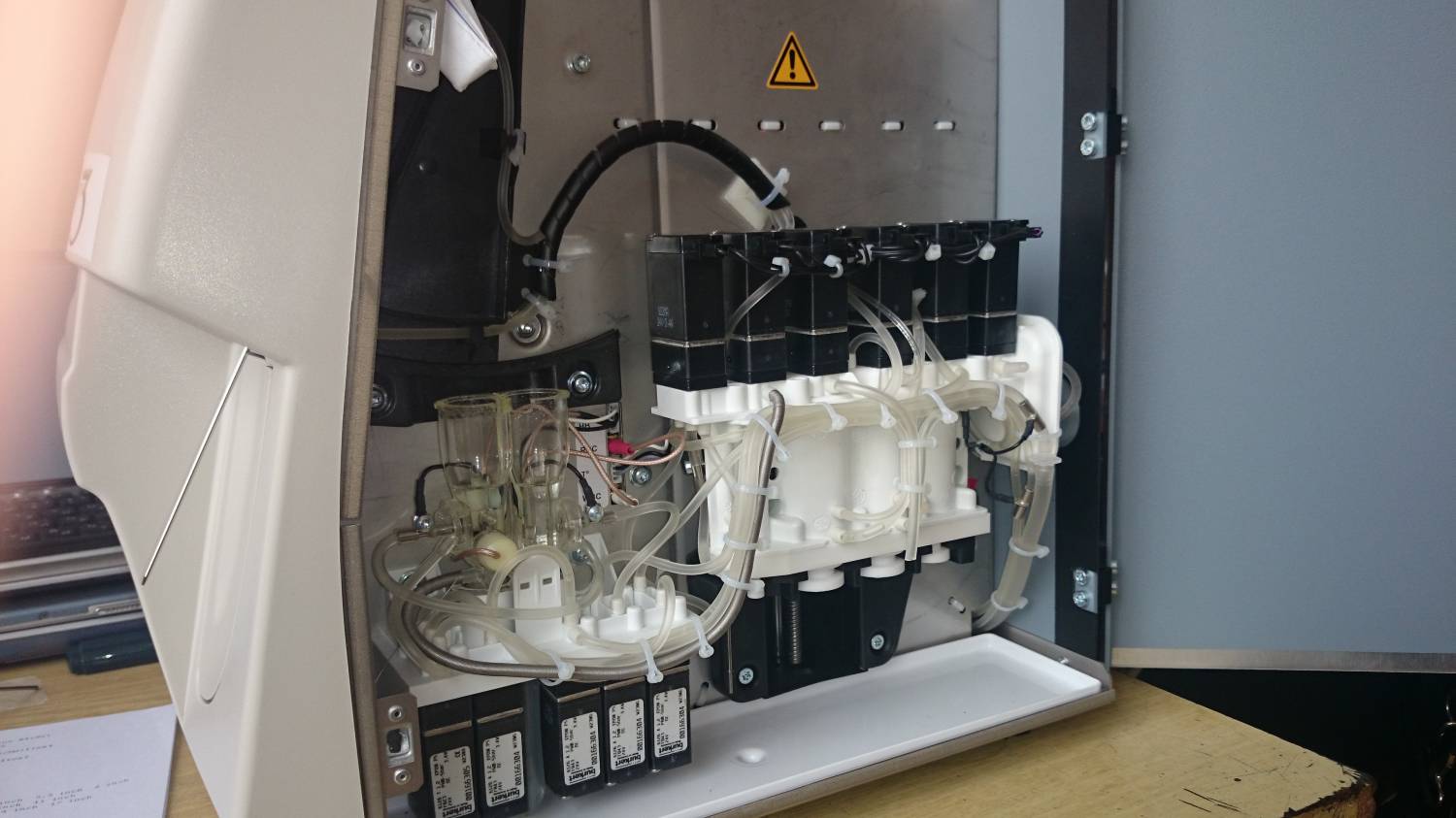

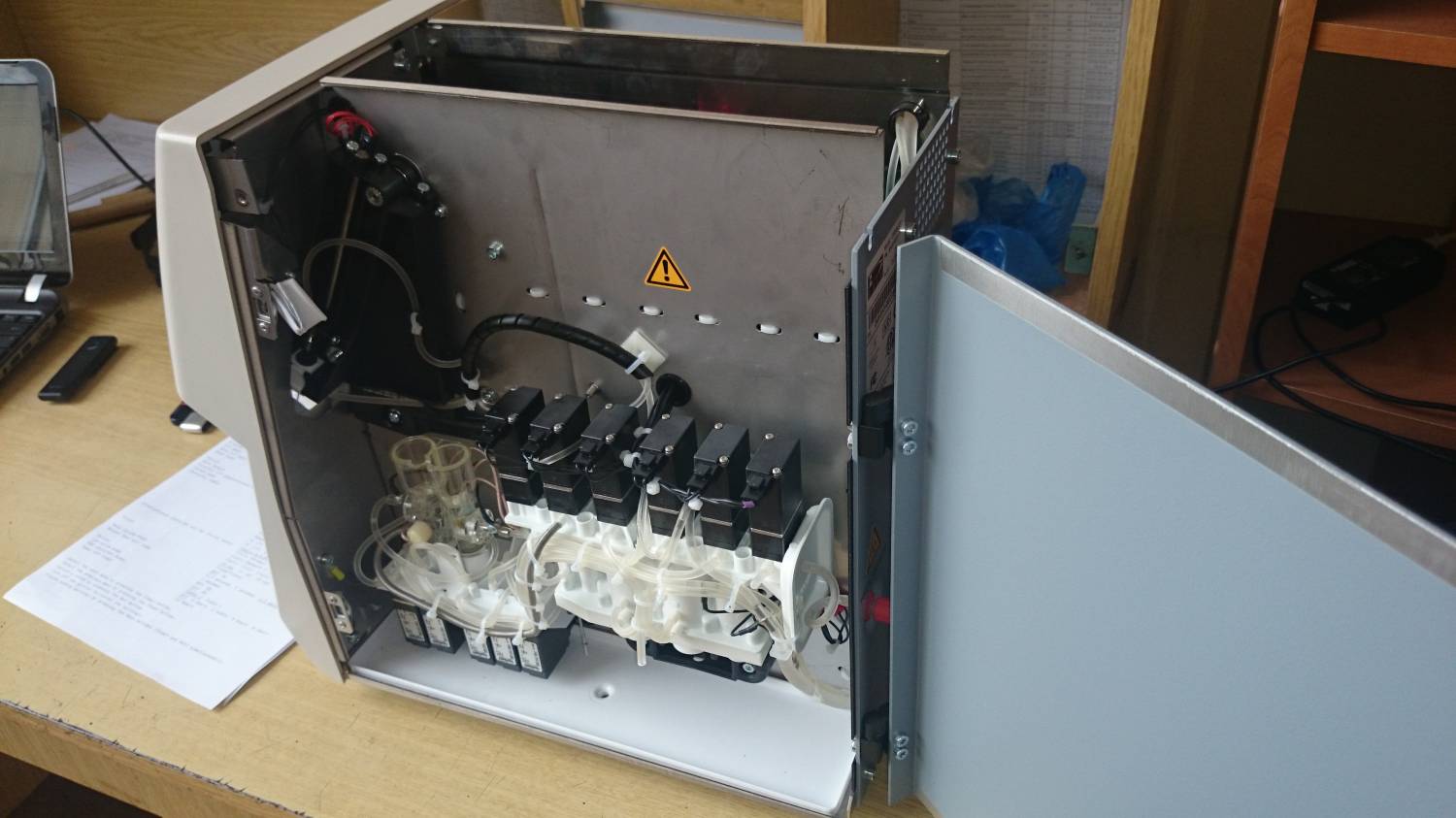

День добрый. Пишу отчёт пост №16. Отправил Drew-3 в Аналитику прибор. Заменили корпус шприцевого дозатора (были микро трещины). Заработал в больничку. Сказали, что я перетянул. Хотя я и разбирал, менял кольца, нижнюю пластину (просто одни трещины), оттягивал время замены корпуса дозатора. Похоже такой г.. пластик. Прибору 5 лет, используют очень активно. Другому 3 года трещин вроде нигде пока нет.
BardeyДата: Понедельник, 14.Апр.2014, 18:25 | Сообщение # 69
У вас сообщений: 190
фото кишков показать слабо комунибудь?
GundeyДата: Вторник, 15.Апр.2014, 05:41 | Сообщение # 70
Хабаровск
Кишки

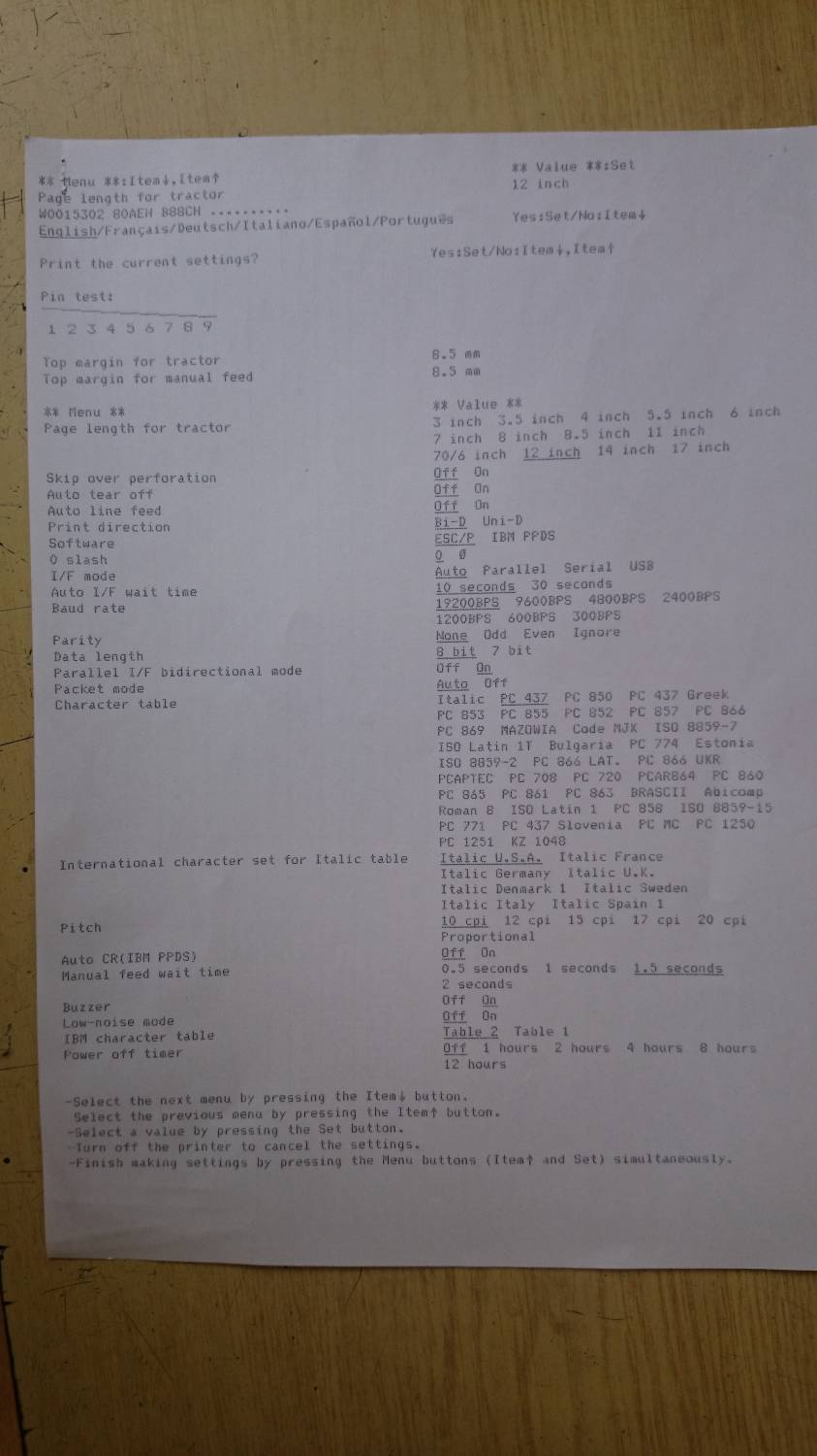

Помогите кто-нибудь настроить принтер. Модель LX-350. Раньше он работал, но после тыканья кнопок перестал. Скорее всего натыкали в самом принтере. При отправке на печать аппарат пишет "Принтер не отвечает" В аппарате выбран принтер LX 300+ подключен по LPT. Распечатал с принтера настройки (см вложение).
