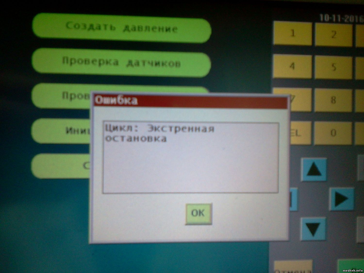

FerrymanДата: Пятница, 11.Ноя.2016, 09:47 | Сообщение # 122
У вас сообщений: 29
Добавление к сообщениям 84,87.

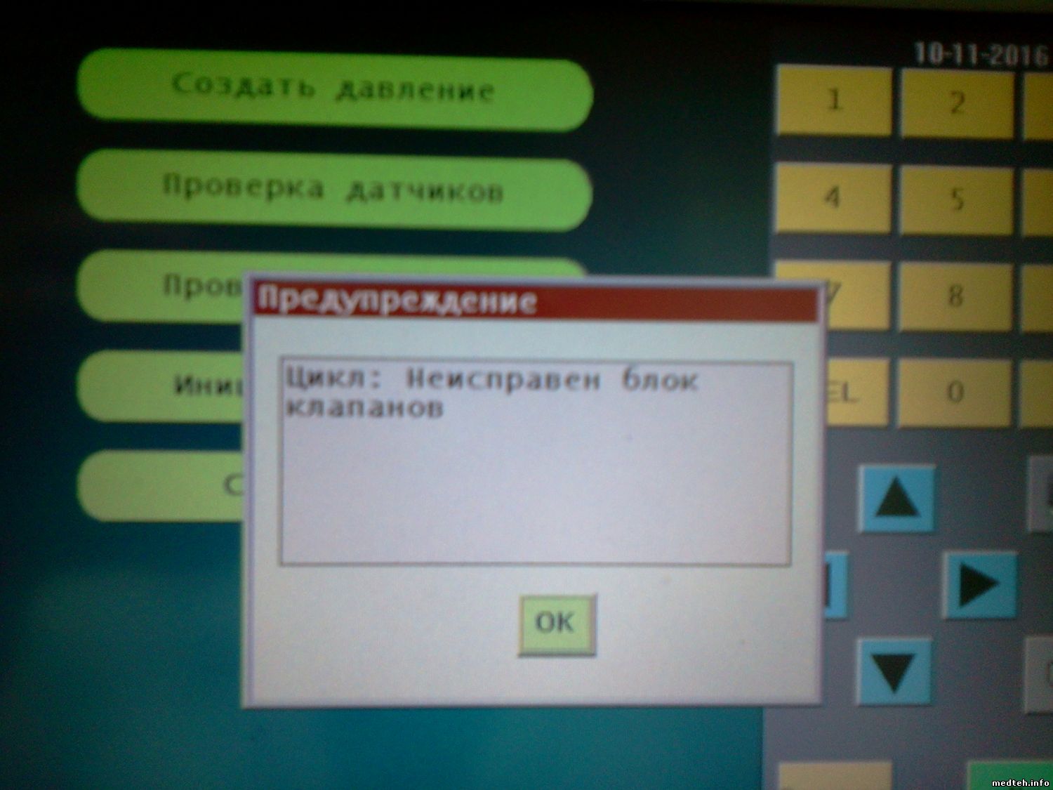

Пишет "экстренная остановка".Переключает клапана в ручную причём все по очереди.
Нажимаеш проверку клапана 1, выдаёт неисправен клапан 2, и так далее пока все клапана не переберёш. Причем клапана срабатываю и открываются, жидкость проходит.

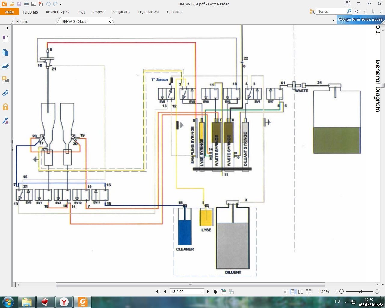

На блоке шприцов третий клапан слева - перебрать и промыть.

Я все клапана снимал, разбирал и чистил. Даёт неисправен 1и9 клапан после чего экстренная остановка и не реагирует на сбросы.

FerrymanДата: Среда, 23.Ноя.2016, 09:11 | Сообщение # 130
У вас сообщений: 29
Спасибо за совет ( по поводу работы клапанов сообщение 92).
Похоже сбой в программе, пробовали переустановить, сделал 2 заезда и опять встал.
Грешу на управление, начал выдавать после, перезагрузки, клапан 10-11-9.
Менял местами катушки не реагирует.
Покопаюсь ещё. Просто проблемы с оплатой, а за свои дороговато.
Leopold
Serg74Дата: Среда, 23.Ноя.2016, 10:59 | Сообщение # 131
У вас сообщений: 1101
Инженер лаборатория ИВЛ
Ferryman,
проверь 8 клапан, у него иногда забивается отверстие, через которое происходит сброс давления (трубка 11 у которой свободный конец), тогда мотор не может стронуться, было подобное на Мификах и не раз.

FerrymanДата: Среда, 23.Ноя.2016, 13:38 | Сообщение # 133
У вас сообщений: 29
Мужики боюсь спугнуть, но он заработал!
Клапан №9 пружина в клапане оказывается слетала( я его почистил собрал он поработал и опять тоже, разбираю усики за упор выскочили),похоже износ,поменял весь.
Причём очень странный эффект и не только в нём(9), ещё в 2х.
Я просто их тупо снял и все перебрал.
Только надолго ли хватит.
Leopold

Скорее всего проблема в клапане "на атмосферу" третий слева на блоке шприцов. Забивается солью или ломается.
YoungFreddyДата: Четверг, 15.Июн.2017, 05:27 | Сообщение # 141
66
Клапан работает... После ошибки, когда в системе остается давление, открываю клапан через "проверку клапанов". "Пшикает" будь здоров ))) Да и в процессе работы видно как дергается трубка соединения с атмосферой при срабатывании клапана.

Удивительно, но дело оказалось в клапане 7, крайний справа(сброс в канистру отходов).Причем он полностью функционировал, цикл отрабатывал нормально... Но почему то в конце цикла измерения не открывался... Разобрал , почистил, смазал, подогнул, пружины - измерений 5 проработал и за старое. Я развернул его на 180 градусов и проблема ушла

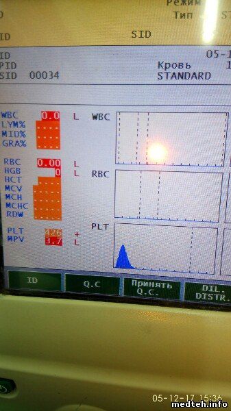

Добрый день!анализатор выдает огромные тромбоциты вплоть до 3000,апертуры мыли,может ли быт проблема в лизере или может в сторону клапанов смотреть?стоит отметить что рядом находится мрт и рентген ,но в комнате два аппарта и на втором таких проблем нет+ плюс неродной блок питания.Планирую для начала переместить прибор в другое здание.Такие показания тромбоцитов непостоянны,может быть и ноль при измерении фона,т.е плавающая неисправность ,то есть,то нет.

doctor_farshДата: Вторник, 21.Ноя.2017, 00:36 | Сообщение # 150
Благовещенск
slt, Здесь тоже проблема либо в камере RBC (потому что PLT подсчитываются в камере RBC), либо в грязных трубках, либо (с чем встречаюсь достаточно частенько) - сменить дилюент на анализаторе. Ну и заземление, но на д3 это не сильно влияет. Это один и тот же аппарат что и в Вашей соседней теме?

MadTechДата: Среда, 22.Ноя.2017, 22:43 | Сообщение # 151
У вас сообщений: 104
Лаборатория
Для slt. Анализатор очень похож на Mythic 18.
Обратите внимание на гистограмму Plt при измерении холостой пробы (без крови).
Если при высоких значения Plt она имеет форму близкую к обычной
– это «мусор» в изотоническом растворе или в гидросистеме анализатора,
а если – узкий и высокий пик, это помеха по питанию.
Для проверки нужно запитать анализатор от ИБП непрерывного преобразования (on-line)
отключенного от электросети и провести несколько холостых проб.

тест по вакууму проходит,давление скачет не более чем на 3 единицы в обе стороны.Еще раз повторюсь,что неисправность плавающая,то есть ,то нет,единственный момент ,это то что с открытой дверцей тромбоциты всегда по фону высокие,с закрытй периодически из 10 холостых проб,несколько покажет запредельный уровень.Обычно при загрязнении ну 20 PLT или чуть больше,а здесь...Забыл совсем казать,что в помещении прорвало трубу и прибор был залит, но со слов лаборантов такие проблемы были с момента установки,правда в меньшем объеме.Реагенты меняли на новые.Трубки ,конечно цветут,но 3000 ,попробуем аппарат заполнить и оставить на пару часов.Кстати,кроме аналитики и кормея где можно заказать рем. комплекты?

slt, фото в студию при высоких тромбоцитах с гистограммой. Чтобы отсеить плату, отключи камеру RBC (выдерни разъем) и посмотри будет ли ноль. Если ноль, то насколько хорошо металлическая оплетка вокруг шланга камеры прикручена к корпусу (там наверно окислилось все под болтом). В качестве профилактики помести все трубки, кроме сливной, в раствор хлорки с водой и заполни систему, погоняй так полчаса. Плунжера протерты, смазаны? Вокруг плунжеров пластик без трещин, не клееный, не течет?
Лейкоциты как идут на крови?

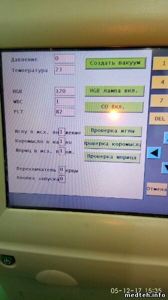

sltДата: Вторник, 05.Дек.2017, 19:56 | Сообщение # 155
У вас сообщений: 89
инженер-наладчик
Ростов
Добрый день! отписываюсь о результатах. Вобщем аппарат переместили в другое здание,была произведена чистка контактов нулевкой,так же поменяли местами апертуры, меняли блок питания на другой.Результата нет.PLT после стартапа 0 ,после нескольких холостых проб параметры тромбоцитов начинают расти 500,700,2500 и т.д.Камеру отключал при отключении разъема plt стабильно 0 . Заполнили flash на ночь,завтра будем смотреть.Клапана проверяли непосредственно из меню на открывание\закрывание.,вроде все в норме.Визуально rbc камера заполняется чуть меньше wbc.Что можно еще проверить на Ваш опытный взгляд? Возможен ли вариант, что черный провод от камеры отвалился или имеет плохой контакт?

doctor_farshДата: Вторник, 05.Дек.2017, 22:55 | Сообщение # 156
Благовещенск
slt, ну получается, если апертуры меняны местами и результата нет, то
1. Спустя несколько циклов начинает просидать вакуум. Думаю можно в меню создать давление и понаблюдать за ним минутку при стартапе (когда 0) и спустя несколько циклов.
Судя по графику - он пытается что то подсчитать
2. Либо какую то фигню плавающую в растворе, либо в грязных трубках, клапанах где то что то подсирает.
Я сталкивался уже несколько раз с проблемным дилюентом в паках на Д3 и тут нет никакой закономерности. Брал дилюент другого производителя и проверял на нем - несколько Д3 таким образом починились.
Тема с черным проводом тоже возможна - проверяется пропайкой и последующей заливкой эпоксидкой, но такая камера потом долго уже не живет (полгода где то, у меня было пару случаев), поэтому думаю это последний вариант к которому стоит прибегнуть.

slt, был случай, когда резинку на сливном клапане под камерой подъело, черная крошка при перемешивании соответственно попадала в измерительную смесь и фонила. На глаз ее не видно, а пальцем проведешь по резинке - все черное.
