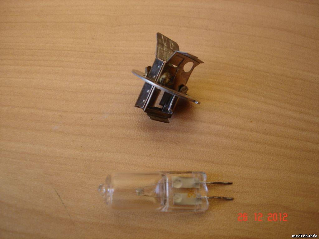

Биохимический анализатор Pentra 400 сначала ругался на 96% износ лампы GBM0738, но только на диапазоне 340 nm.
На других диапазонах износ гораздо меньше.
Затем перестал работать, потребовав заменить лампу.
Привезли новую лампу, но с ней агрегат тоже заругался сначала на 97%, затем на 100% износ.
Сомнения берут что виноваты лампы.
Куда копать, разбирать чистить канал? Проверять напругу на лампе? А какая должна быть?
Сервис мануала нет, только руководство пользователя.
Подскажите, пожалуйста.

1f7Дата: Понедельник, 24.Дек.2012, 08:36 | Сообщение # 3
Удаленные
оптик-А, спасибо.

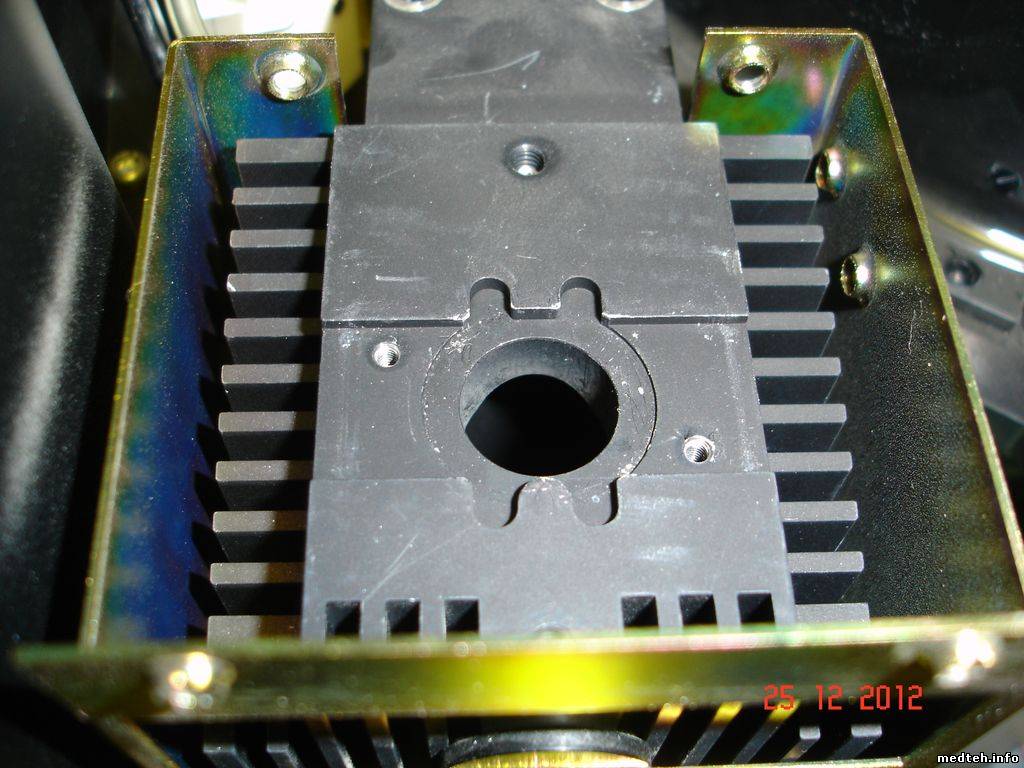

Крышку снимал - ход луча видно, юстировку лампы не увидел, по крайней мере сверху её не видно.
Канал монолитный.
Какое должно быть напряжение на лампе? Где искать её параметры, поисковики не помогли.
Что же это за секретная лампочка такая. На коробке кроме названия ничего полезного не написано.
Цена с доставкой к нам - 20 тыр.
Если рассуждать о том что параметров её нет, цена невменяемая, значит ничего
особенного в ней нет - обычная галогенка с УФ?

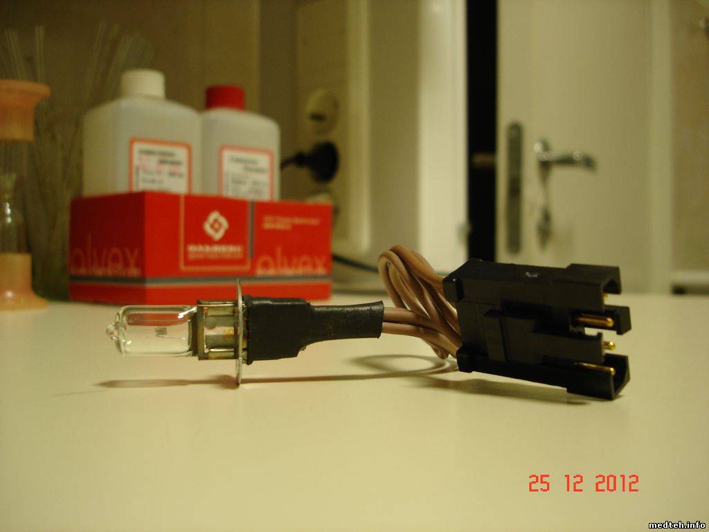

лампа, по крайней мере на Пентре С200 в принципе самая обыкновенная галогенка, нам вообще штуку евро зарядили в прошлом году, но где ж такие средства, лампа сама по себе обычная Осрам 64258 12 вольт 20 ватт (можно прямо на корпусе прочитать, у Сапфира такая же беда, но патрон другой). http://www.speclampa.ru/index.php?productID=148 Вышли из положения создав панельку, смотри приложенное фото, правда там вместе со штатным крепежом, но все понятно. Единственное, отметили на корпусе, где у родной лампы спираль стоит, от этого и плясали. Год отработала без проблем. Еще одна проблема вылезла через два года - начали подтекать дозирующие шприцы в месте соединения головки со стеклом (темное на фото), там герметик разрушается, удалили родной, обезжирили, нанесли автомобильный силиконовый, полгода уже отработали.

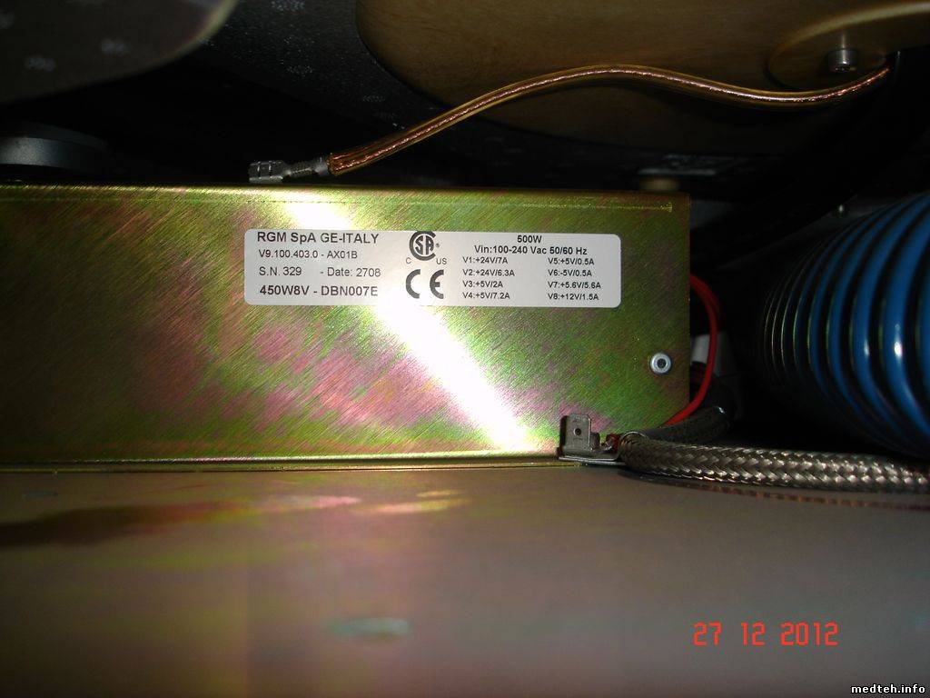

1f7Дата: Четверг, 27.Дек.2012, 13:25 | Сообщение # 5
Удаленные
Serg74, Спасибо.
замерял напругу на лампе = +5,6в, лампа изначально была
после разборок стала
:) маркировки нет.
какой мощности лампа не понятно, но судя по БП
V7 макс. мощность может быть до 30Вт (5,6х5,6=31,36)
зачем надо было ставить лампы на 6 в не понятно, срок жизни у них 100-300 часов против 2000 у 12в-вых.
шоп покупали чаще? дык агрегат за всю свою жизнь себя не отобъет.
светил в канал фонариком светодиодным - высота луча раза в 3 шире чем у лампочки, да и спектр вроде ширее shok
такое впечатление что лампа не правильно выставлена, но ни высота ни положение там и не регулируется
попытаюсь ещё с разобранной лампой поиграться :(

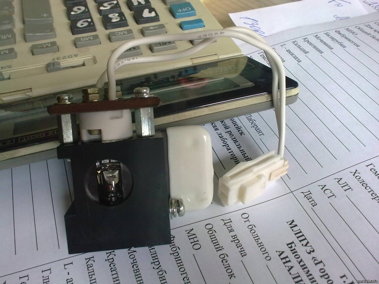

продолжение банкета:
получили лампы Osram 64265 HLX - 30Вт, 6В и 64250 HLX - 20 Вт, 6В.
покупали здесь http://www.primelight.ru/prod?cat=3&pos=1
это не для рекламы, просто здесь дешевле да и паспорт не потребовали как на спецлампе.ру

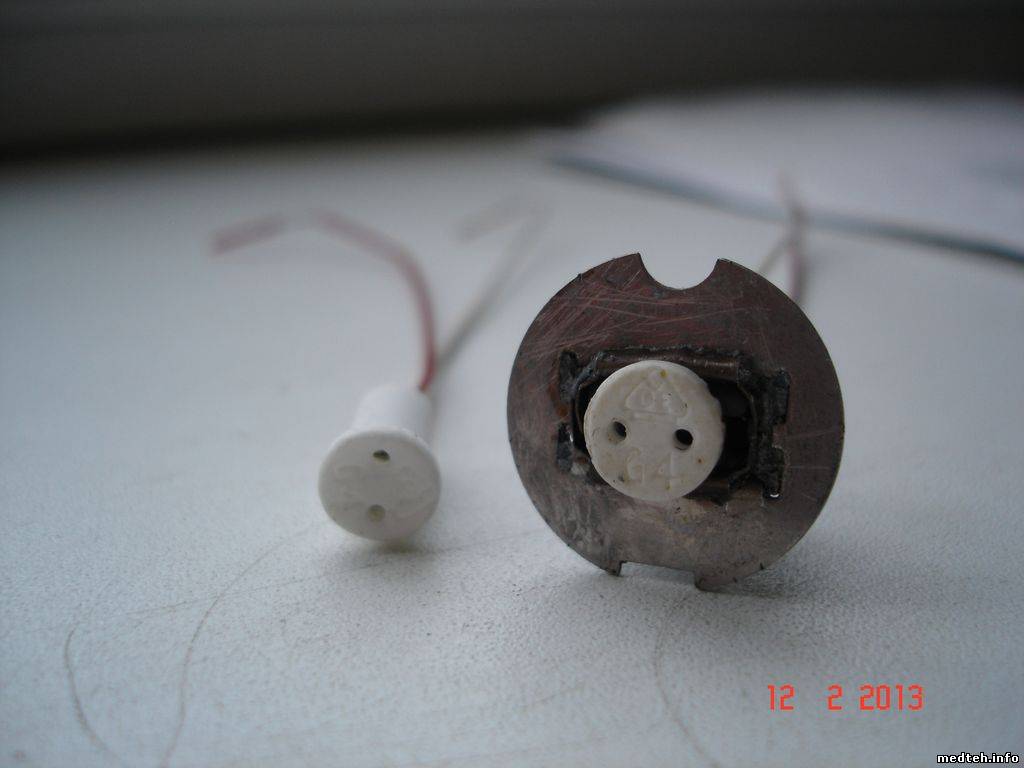

с панелькой как у Serg74 не получилось потому, что
размер ламп почти в два раза меньше родной и чтобы выставить фокус просто
не хватало длины лампы, по этому переделал родной патрон всунув в него патрон G4.
(родной патрон это копия PK22s который используется в автомобильных противотуманках)
в патроне положение лампы можно регулировать как по высоте так и в стороны.
начал эксперимент с лампы 64250, выставил фокус, проверил в спектре, в тех. меню - износ 0% во всех диапазонах,
но агрегат отказался работать с нулевым износом.
Пришлось чуть-чуть сбить фокус.
Получилось минимум 10 максимум 45% износа.
(тут надо сказать что новая родная лампа которая была у нас показывала 60% износ,
а ту новую, что привезли перед новым годом 96% износ)
По идее получается что на точно выставленном фокусе должно хватить 10Вт лампы,
но такой нет и проверить возможности нет.
агрегат заработал, все калибровки прошли нормально.
осталось, для статистики, дождаться когда лампа умрет.
