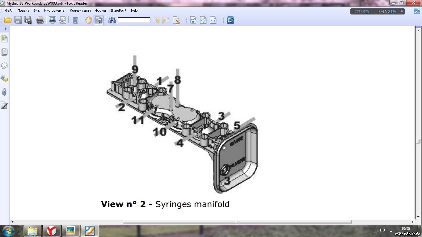

Serg74Дата: Вторник, 09.Апр.2013, 17:35 | Сообщение # 140
У вас сообщений: 1101
Инженер лаборатория ИВЛ
VladLan,
посмотри по приложенному трубку 11, это выход с 8 клапана, иногда там, в переходе от клапана к трубке, подсыхает мусор и соли, от этого может происходить описанная тобой ситуация.
